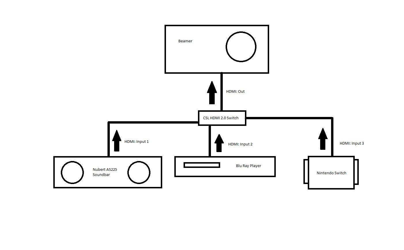

Hey Computerbase-Gemeinde,
folgendes Problem, vielleicht kann mir jemand weiterhelfen.
Ich habe eine Nubert AS225 Soundbar geschenkt bekommen.
Folgende Geräte möchte ich nun mit der Soundbar verbinden:
Beamer (Epson EH TW-650)
Blu Ray Player
Nintendo Switch
Da ich derzeit kein Interesse daran habe mir einen AV-Receiver zu kaufen, besteht meine Überlegung darin mir einen HDMI Switch zu kaufen, um alles miteinander zu verbinden.
Meine gegenwärtige Planung sieht so aus:
Der Beamer verfügt u. a. über zwei HDMI-Anschlüsse (einer der beiden HDMI ist bereits reserviert).
Die Soundbar u. a. über einen HDMI (ARC) und Optical.
Der Blu Ray Player über HDMI und Optical.
Die Nintendo Switch über HDMI.
Alles soll zum Switch mit HDMI-Kabeln verbunden werden.
Derzeit habe ich zwei Switches im Visier:
Switch 1 (Hier wäre auch Optical noch eine Option)
Switch 2
Ich bin mir nicht sicher ob meine Überlegung mit dem Out-Ausgang zum Beamer richtig ist.
Vielleicht hat jemand eine Idee oder einen Ratschlag.
Vielen Dank im Voraus! :)
Beinahe richtig, die Soundbar müsstest du per Optical an den "Output" hängen (bei Switch 1). Die HDMI-Eingänge 1-4 sind für Abspielgeräte (Player, Konsolen etc.) gedacht.

Vielen Dank für eure Antworten. Dann würde ich mit den Switch 1 zulegen und die Soundbar via Optical verbinden, hoffentlich taugt der was. :D
