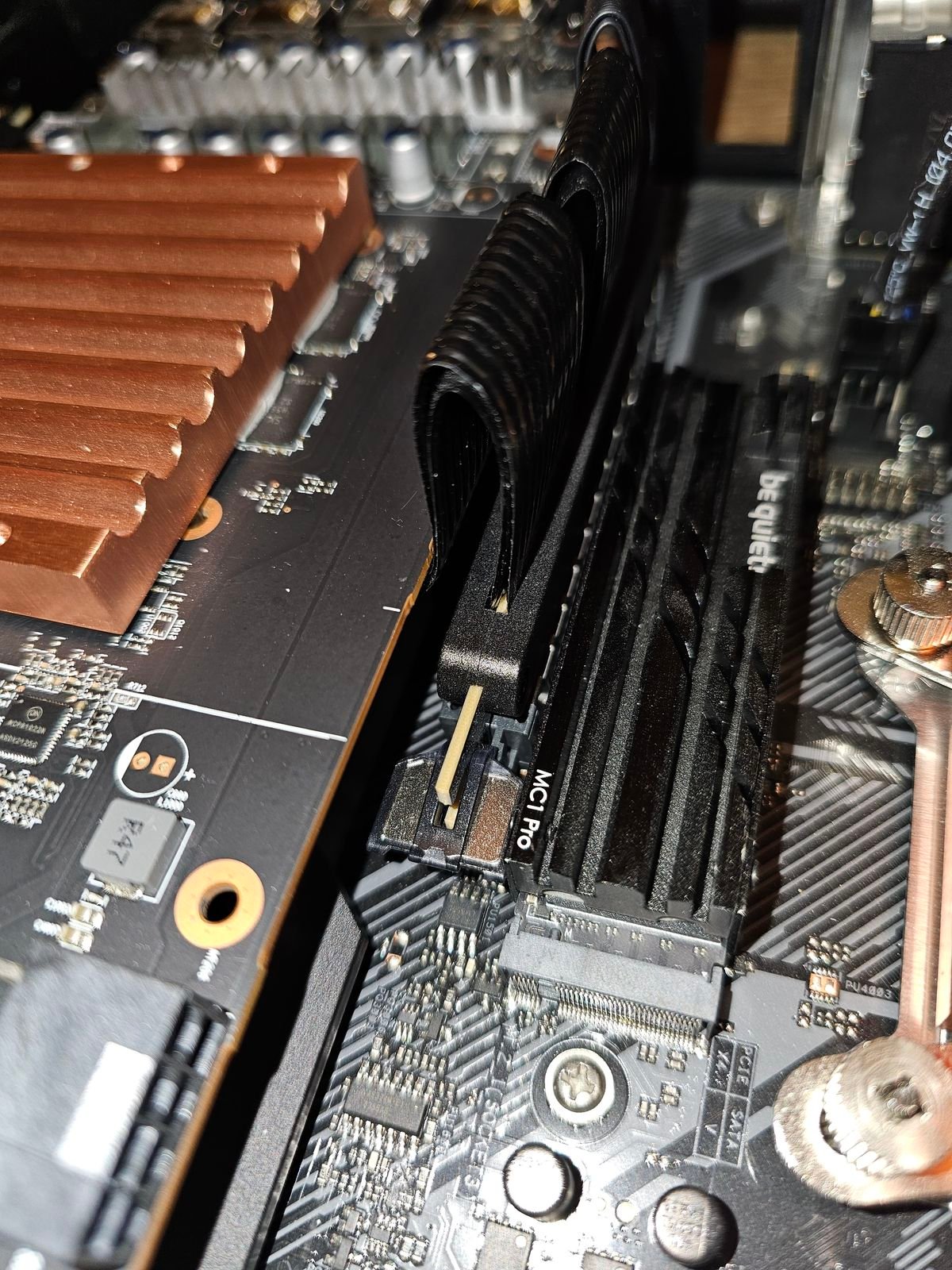

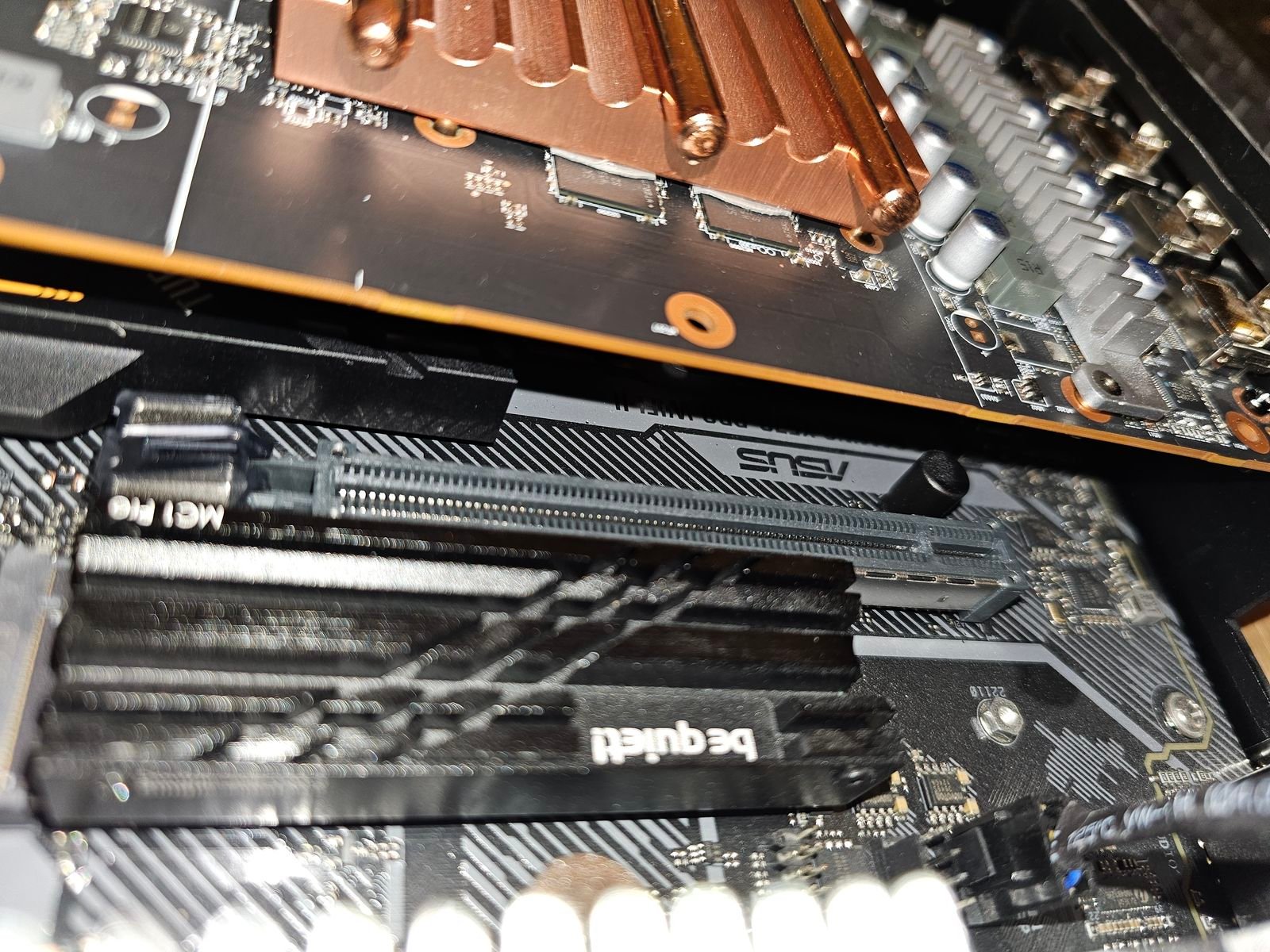

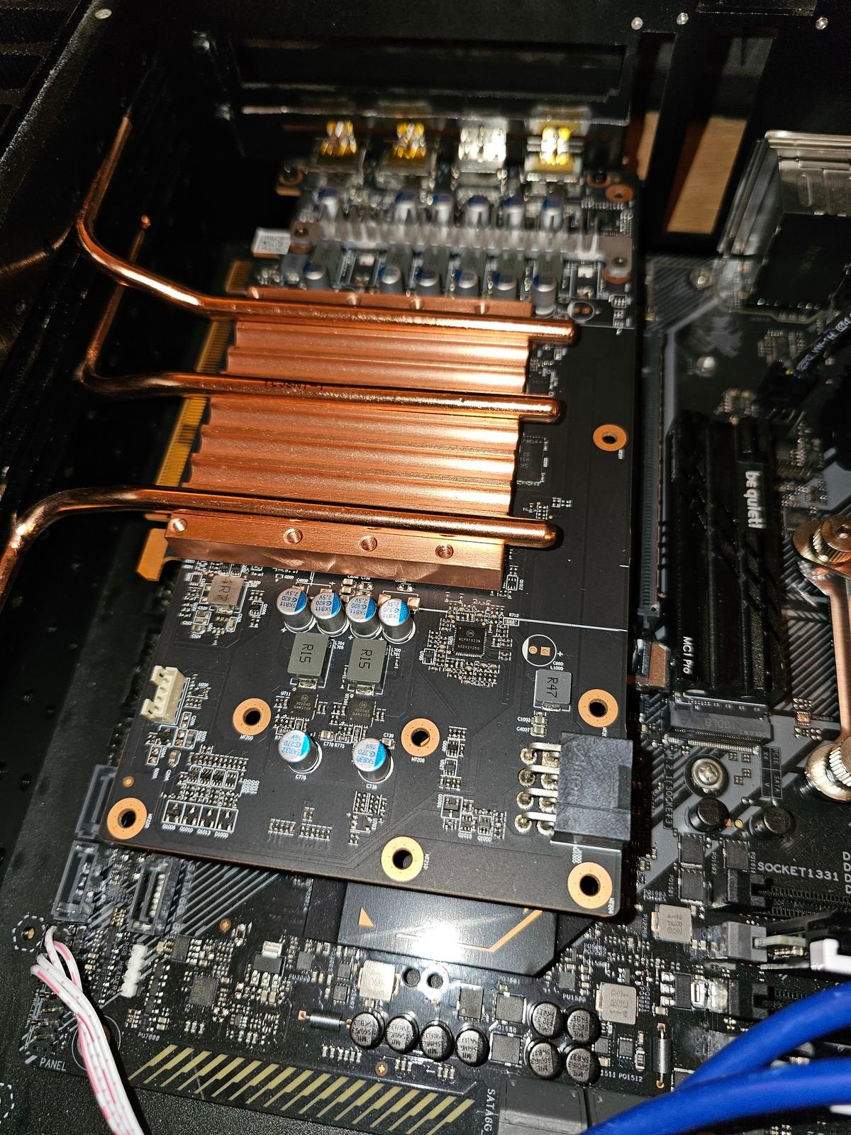

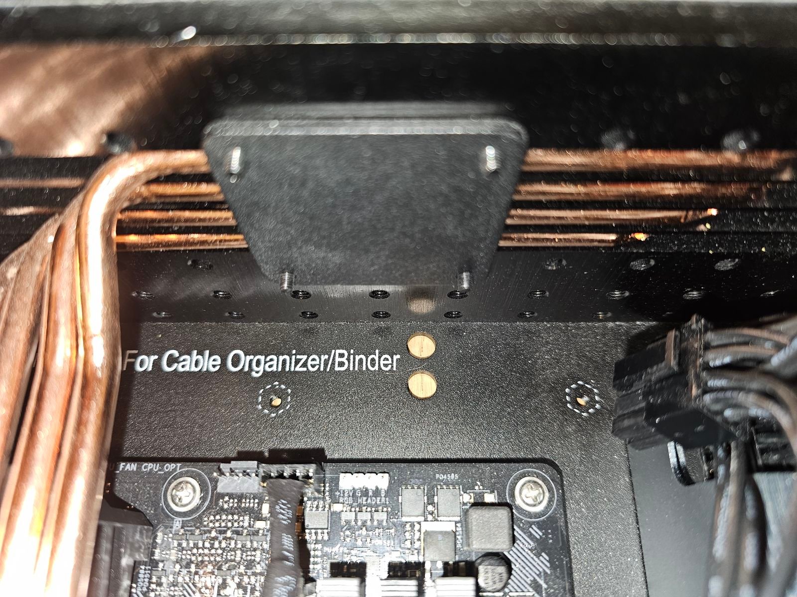

habe hier eine etwas schwierige Situation mit der Anbindung einer Grafikkarte in einem Passivgehäuse.
Bilder 1-3 zeigen die Gegebenheiten. Die Grafikkarte muss so niedrig sitzen, damit alle Kupferrohre in der Gehäusewand einrasten.

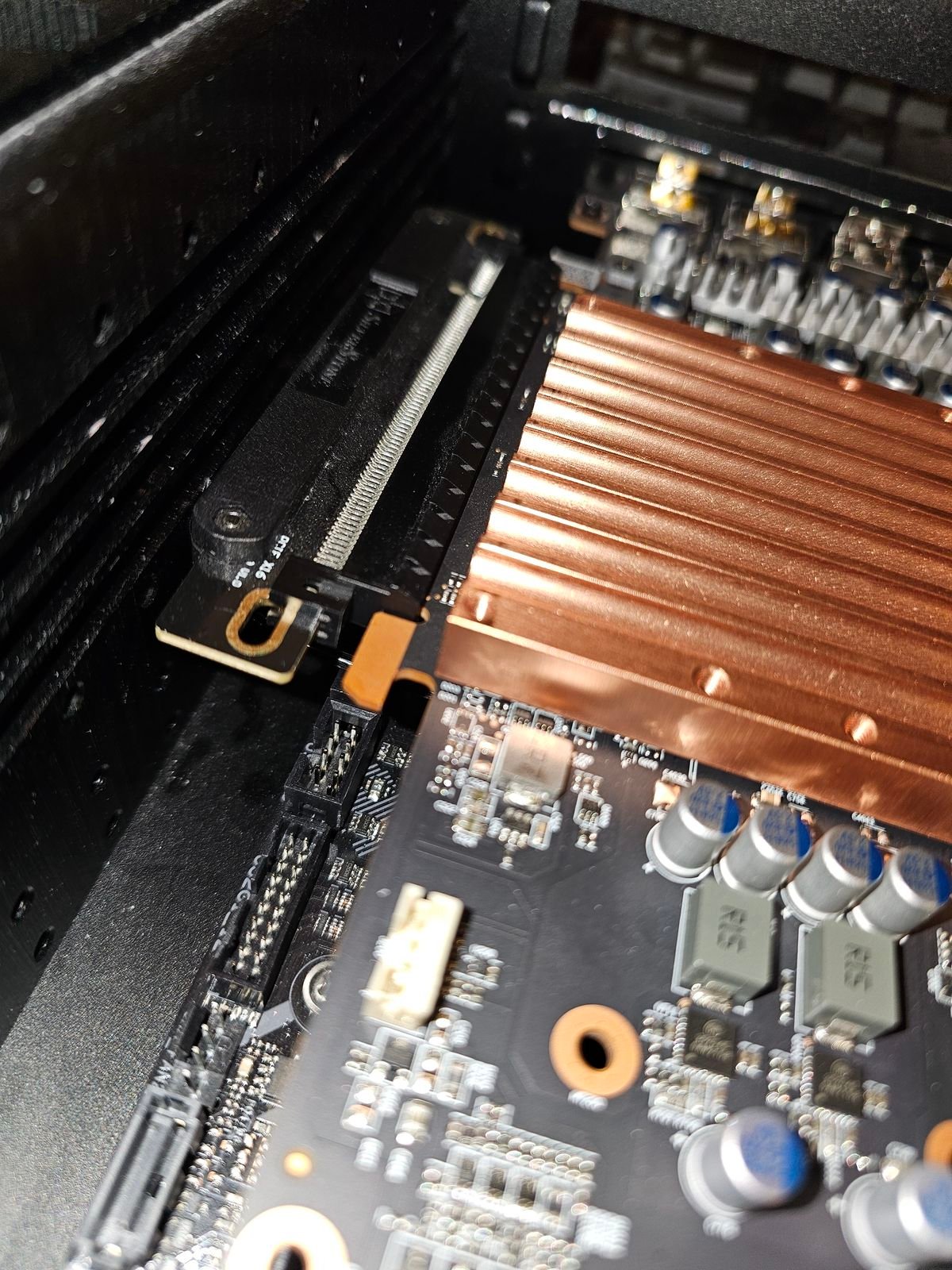

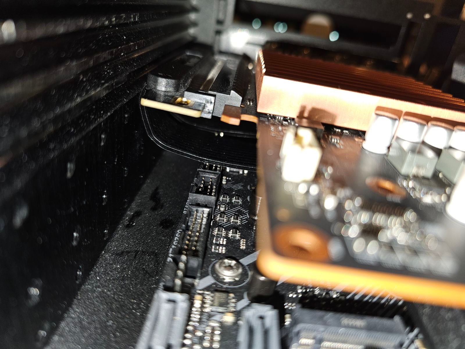

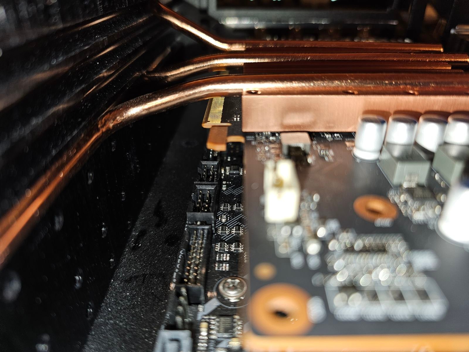

Bilder 4-6 zeigen einen PCIe 4.0 Riser von Silverstone. Der funktioniert auch, allerdings gefällt mir nicht, dass das Kabel so stark geknickt werden muss. Außerdem lässt er zu wenig Platz zur Gehäusewand, dort muss nämlich noch eine Platte installiert werden, um die Kupferrohre festzuhalten (Bild 7).
Ich suche also einen PCIe 4.0/5.0 Riser mit ziemlich exakt 10cm Kabellänge und beidseitig abgewinkeltem Stecker/Buchse (die auch möglichst kompakt sein sollen).
Nach unten ist nicht viel Platz, und zur Gehäusewand hin auch nicht. Das Kabel muss auch flexibel genug sein.
Kann leider nirgends so etwas finden.
Danke.

Danke, aber genau dieses Kabel habe ich bereits versucht.
Die Platine (da wo der Slot draufgelötet ist) ist leider zu groß und stößt unten an das Mainboard an.
(auf Bild 5 kann man sich das am besten vorstellen)
