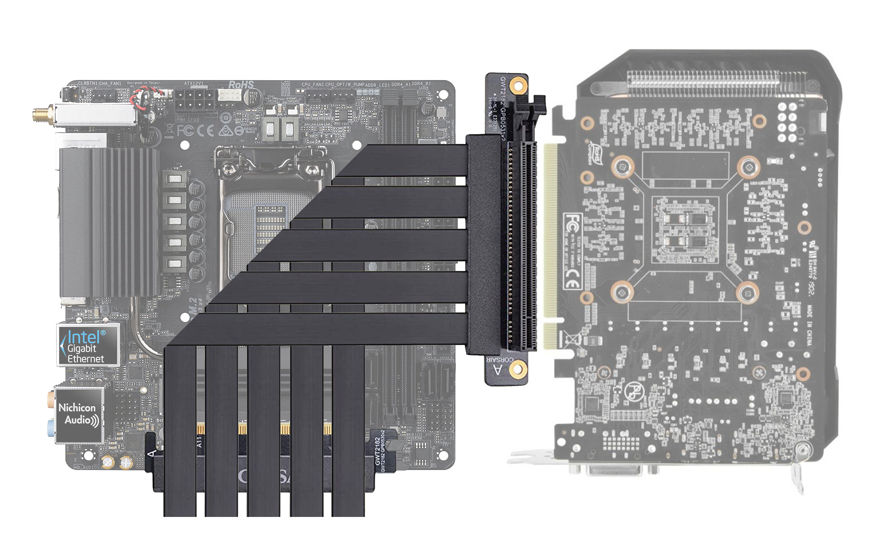

ich suche ein sehr flexibles Riser Kabel für einen "low profile"-build bei dem die Grafikkarte aus Platzgründen hochkant neben dem Mainboard liegt.
So in etwa:
(Anmerkung: Im Schema ist das Riser-Kabel der Einfachheit halber auf dem Mainboard gezeigt, statt dahiner)
Es sollte also das Folgende mitmachen:
Im engen Bogen vom PCIe Slot der Oberseite des Mainboards zur Rückseite und dort muss irgendwie eine "90° Kurve" nach rechts in Richtung RAM-Seite des boards gemacht werden. An der Karte selbst dann wieder ein recht enger Bogen um den Slot richtig zur flach liegenden Karte auszurichten.
Diese 90° Kurvemacht mir ein wenig Sorgen, da ich schon oft gelesen habe, dass die Riser Kabel sehr anfällig für Brüche sind.
Da ich noch nie ein Riser Kabel in der Hand hatte, bin ich mir nicht sicher, ob es so einen fast "Knick" aushalten würde.
Viel Platz in der Tiefe ist hinter dem Mainboard leider auch nicht gegeben. Vielleicht max. 1cm. Reicht das als Biegeradius?
Ein Drehen des Boards ist leider aus diversen Gründen, die den Bau ausmachen leider nicht möglich. Ich hab schon fast alle Packing-Möglichkeiten durchgespielt. 😅
Es sollte auch nicht von einem totalen no-name Hersteller sein. Die jüngsten Berichte über das NZXT H1 Kabel haben mich aufhorchen lassen.
Ich freue mich über jede Empfehlung und jeden Tipp! 👍
Tausend Dank!

Ja, die Produktbilder hatte ich ebenfalls gesehen. Es sieht schon schwer danach aus als würden die Kabel das schaffen. Die Frage ist, ob sie das wirklich so eng können oder ob es Teil des Marketings ist.
Ich werde auch das Gefühl nicht los, dass die Riser Kabel dieser Bauform (5 einzelne, matt schwarze Stränge) alle in der selben Fabrik in China vom Band fallen. :D
Vielleicht hat ja jemand genau mit den Kabeln bereits Erfahrungen gesammelt?

Die Riser-Kabel von Thermaltake würden dein Vorhaben in gewisser Weise wohl mitmachen.
Das Kabel im 90° Winkel falten würde ich allerdings nicht machen, sondern immer eine Rundung mit einplanen.
Die Kabel von Thermaltake kannst du zudem auch verlängern, falls dir ein einzelnes Kabel mit: 200, 300, 600 oder 1000mm nicht ausreichen sollte.
Reaktionen: spaboleo
Ne, Strang auf Strang gefaltet werden soll es nicht werden. Unter dem Mainboard ist ca. 1cm Platz vorgesehen. Somit wären 5mm wohl der Mindestbiegeradius.
Danke für den Tipp! Die Von Thermaltake schaue ich mir mal an 👌
