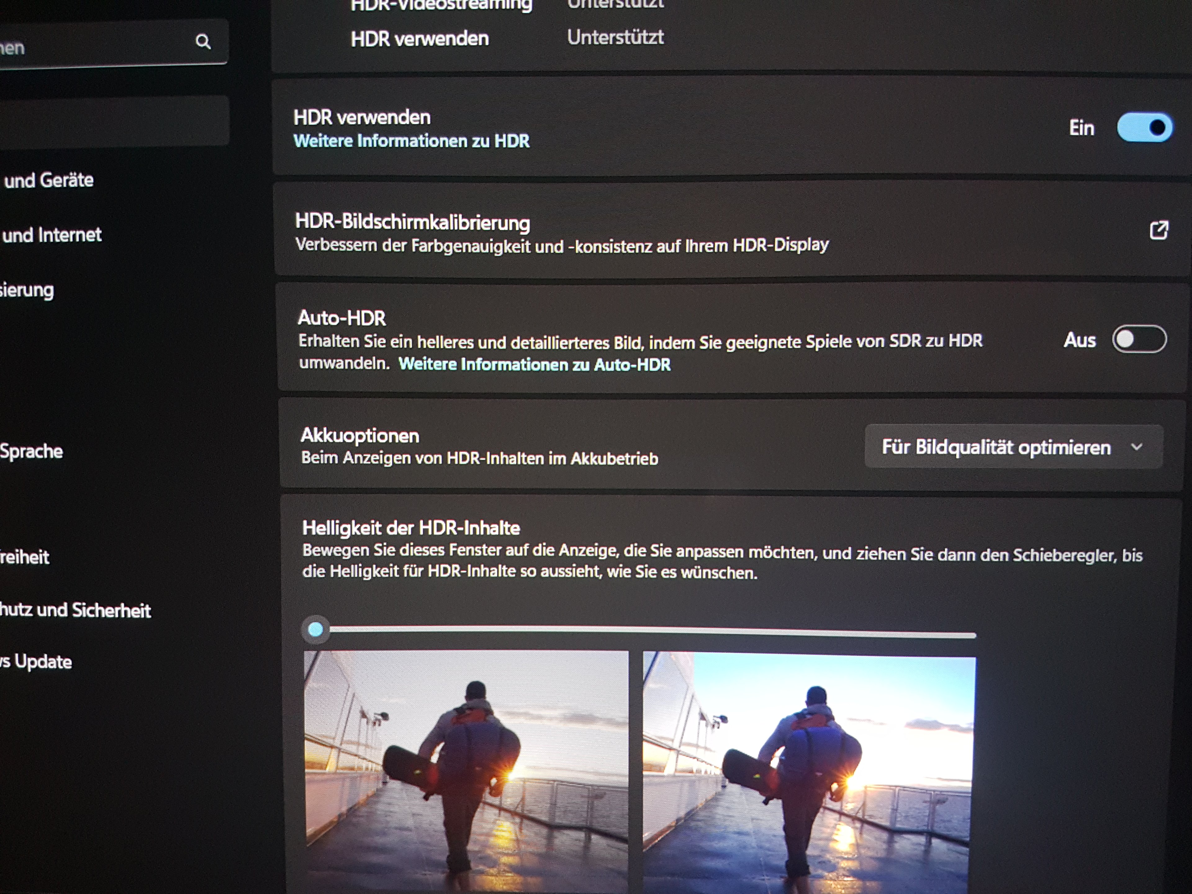

Also der Regler existiert bei mir in der Form nicht, ich kann dort nur die hdr Helligkeit anpassen, wenn hdr aktiviert ist.

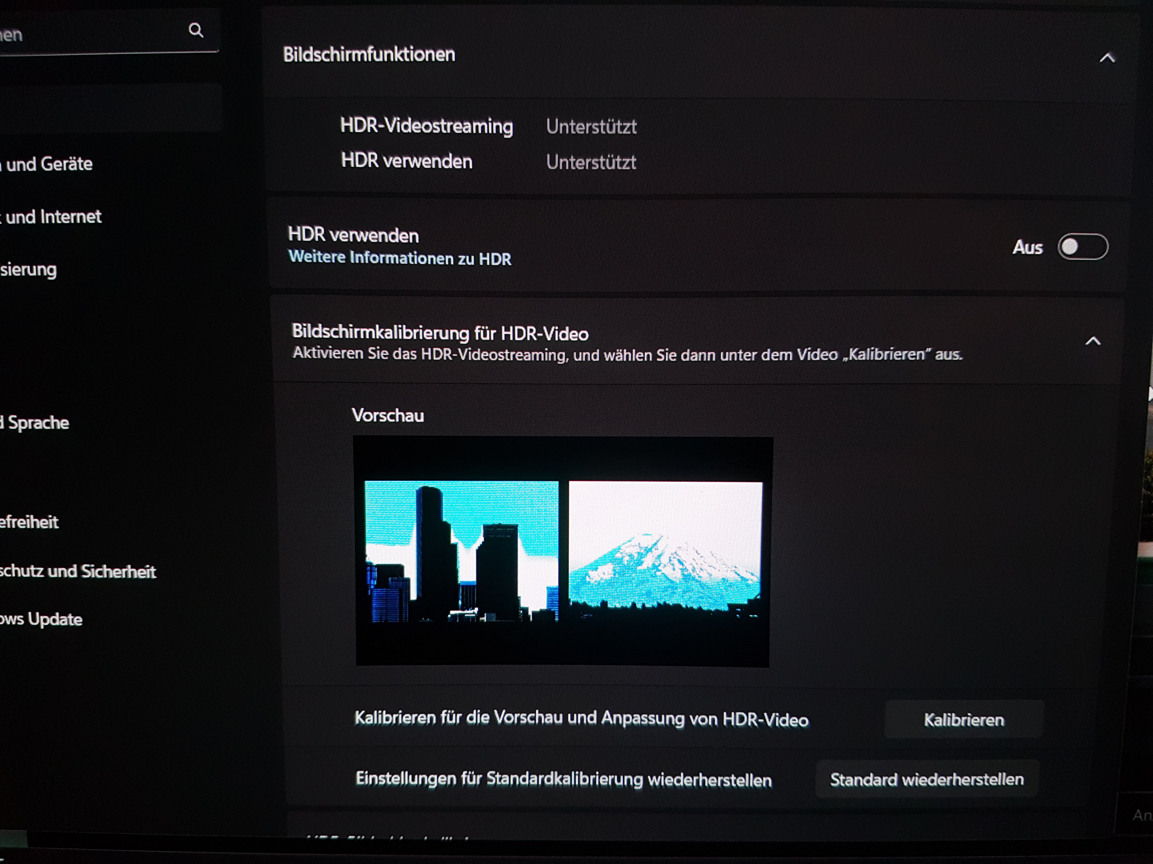

Ist hdr nicht aktiviert, steht er nicht zur Verfügung, stattdessen so eine "hdr-Video Kalibrierung", dessen Regler aber so gut wie nichts bewirkt und deren Beispielbild absolut unbrauchbar ist.
"Hdr-Videostreaming" finde ich auch nirgends.
Braucht man win11 pro oder was ist das Problem?
Edit: offenbar soll das notebook auch bei vielen Spielen kein hdr zulassen

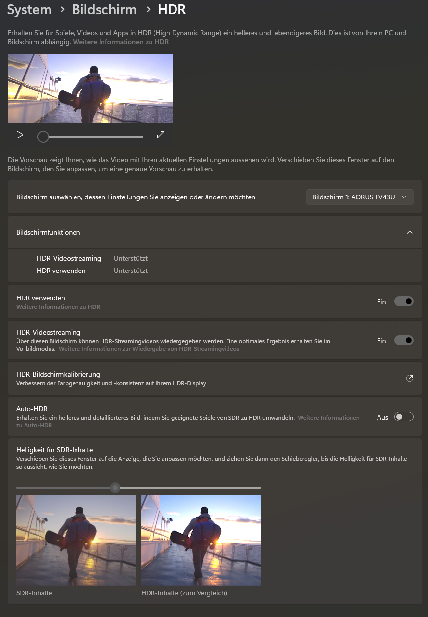

Nutzt du win10 oder win 11 ?
Hier https://www.xda-developers.com/how-to-stream-hdr-video-on-windows-11/ sieht es wie in meinem Beispiel aus, keine hdr video streaming optionen, kein sdr Helligkeitsregler.
