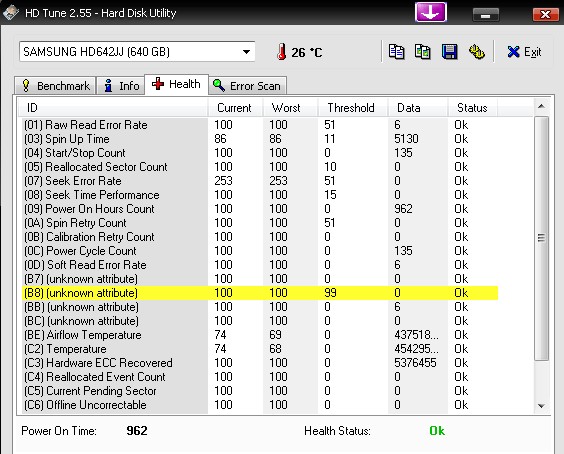

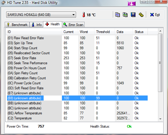

Hi hab hier mal 2 Pics meiner _HDTUNES Health Werte gemacht.
Was ich nicht verstehe ist das bei vielen der Current und der Worst gleiche Werte haben aber am Ende trotzdem OK steht.
Ist jetzt alles okay oder irgendwas bedenklich ?
Die Current bzw. Worst-Werte dürfen nur nicht unterhalb des Thresholds liegen - alles andere ist (grob gesagt) egal ;)
HD Tune warnt dich schon, wenn etwas wirklich nicht in Ordnung ist. Eine solche Zeile wird dann gelb markiert. Aber solange der Wert noch nicht kritisch ist, steht bei Status immernoch "OK".
Deine Werte sind allesamt unbedenklich, auch der hohe "Hardware ECC Recovered" Wert ist bei Samsung-Festplatten normal, hat nicht zu bedeuten das deine Festplatte die ganze Zeit versucht die Daten wieder lesbar zu machen ;)
Ich danke dir dieses B8 dort ist bei mir gelb
Was bedeutet denn dieses b8 eigentlich?
Das wird nur Gelb sein, weil es ziemlich nah am Threshold ist (100 zu 99). Was "B8" genau ist, kann ich dir jetzt auch nicht sagen, da dies von Hersteller zu Hersteller und auch bei den Festplatten des selben Herstellers unterschiedlich ist. Du könntest andere Tools probieren, die ebenfalls SMART-Werte auslesen (SpeedFan, WD Drive Diagnostics, Seatools, ... gibts zu Hauf die Teile). Vielleicht kennt eine Software ja den Wert.
Aber wie gesagt, ein "wichtiger" Wert kanns eigentlich nicht sein, die werden alle schon von den anderen Optionen abgedeckt. Und "kaputt" ist da auch noch nichts, schlimmstenfalls "nah dran". Aber wie gesagt, auf den Werte musst du nicht zwangsweise was geben. Kann genauso gut ein internes Zählregister sein (manche Festplatten speichern z.B. auch in den SMART-Werten ab, wie viele Daten sie jemals gelesen oder geschrieben haben).

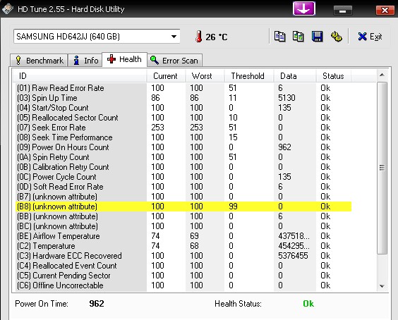

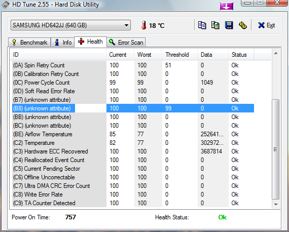

Meine F1 (2 Monate alt) hat fast die gleichen Werte und es gibt nichts zu beanstanden - auch laut Samsung Diagnostic.
Vergleiche selbst:
Sei Dir nicht so sicher - bei 0xBB (und 0x0D) steht in den Rohdaten "6", d.h. die Platte hat schon 6 Sektoren mit je einem gekippten Bit erkannt. Auch die Plattentemperatur scheint etwas hoch zu sein (0xBE /0xC2).
