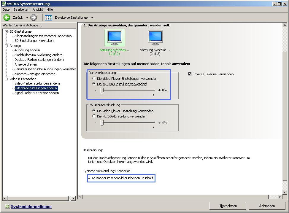

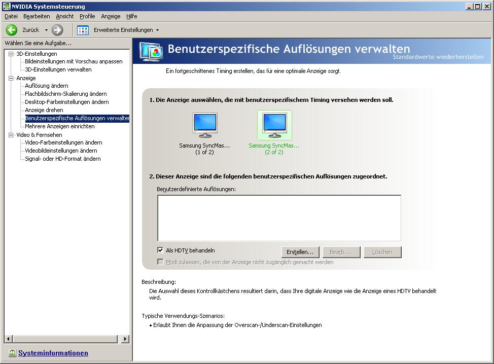

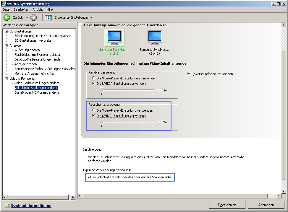

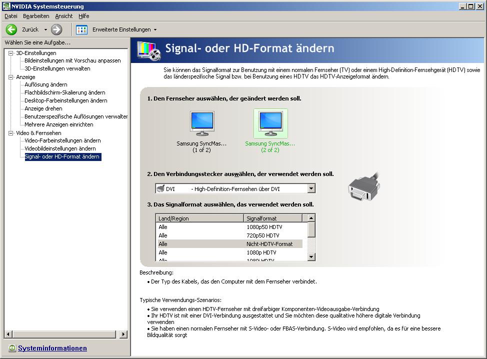

Hallo steffen2010,
hab selber ne 8800gt mit Treiber 175.16 whql, im Menü sind diese Optionen siehe Bilder.
Damit sollte alles das was du brauchst vorhanden sein.
Deine Kabel sind O.K.?
Gruss Harry

Habe die Einstellung jetzt so vorgenommen wie du es hast. Auch habe ich den Haken gesetzt wie bei dir im 4. Bild zu sehen.
Aber das Bild ist immernoch grau und ich höre nur den Ton
MfG Steffen
