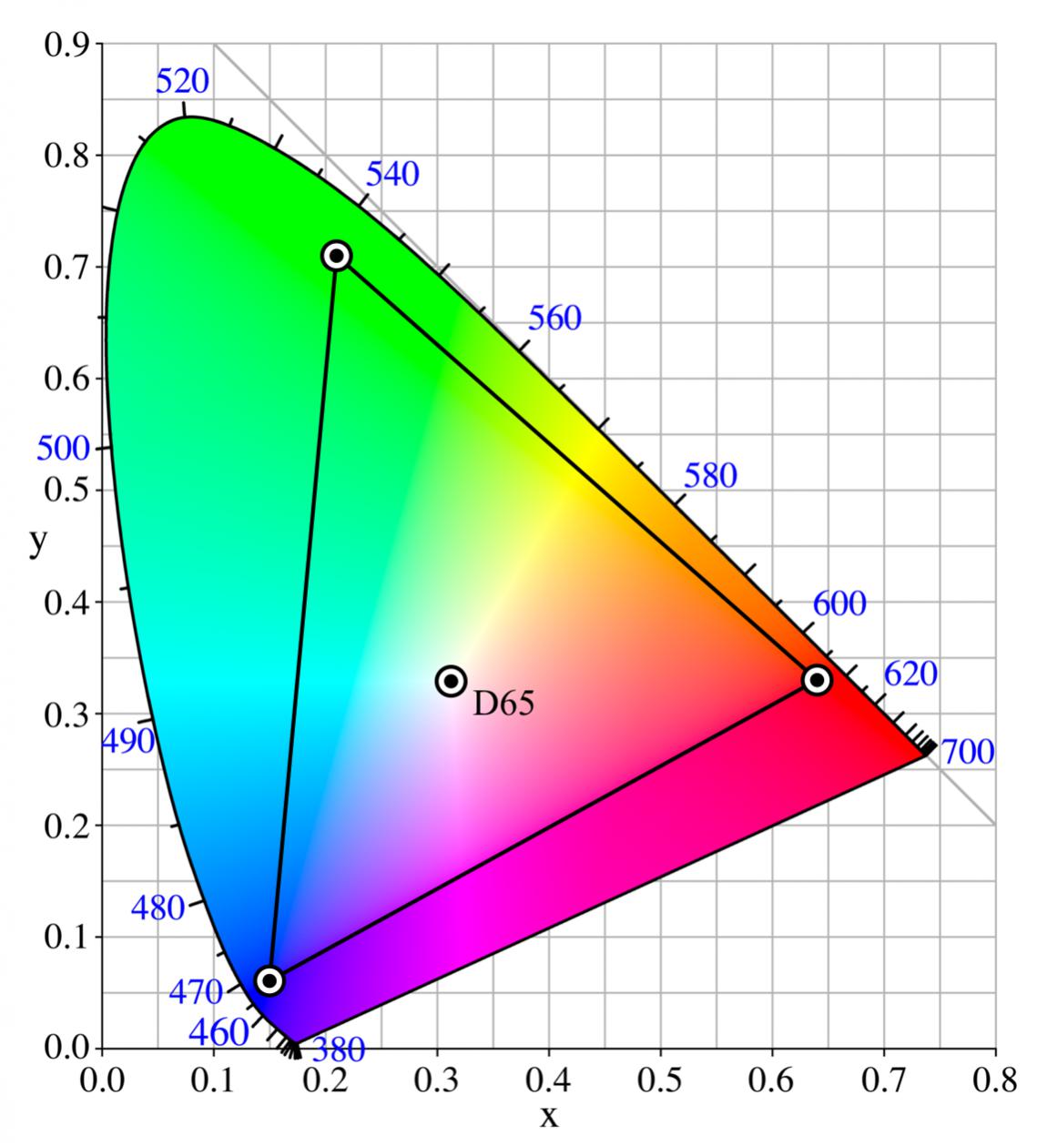

OK ist vielleicht das Flasche Bild, aber wie weit kommen die mit der zusätzlichen LED?
Kommen die da rechts an den Rand? Wäre eine bessere Grüne nicht hilfreicher gewesen?
Das ist das Bild von 1931, das gaukelt einem einen enormen Fehler im Grün vor. Das ist jedoch eine Projektion eines dreidimensionalen Raums und dementsprechend verzerrt. Die Darstellung von 1976 gibt einen deutlich besser einschätzbaren Eindruck. Cyan wäre eigentlich die beste Ergänzung, aber das ist ja ebenfalls angedacht.
