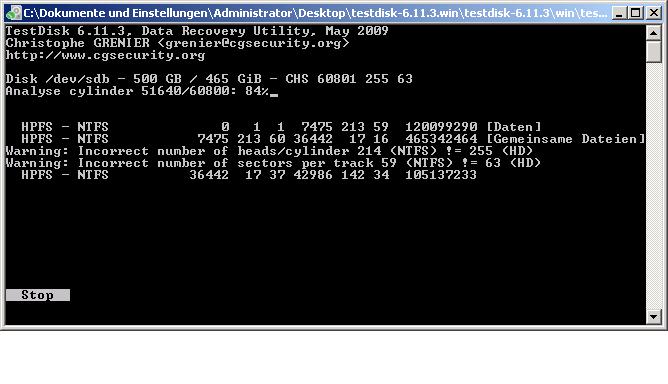

Wenn ich die Platte jetzt scanne sieht es beim Scan so aus:
scan_1_dabei-jpg.177307

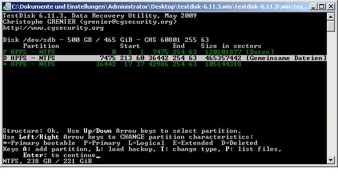

Wenn der Scan fertig ist, sieht es so aus:
scan_2_danach-jpg.177308

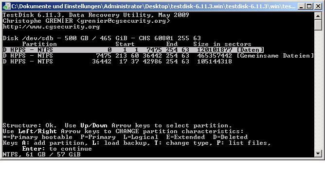

Wenn ich jetzt etwas ändern will, sieht es so aus:
scan_3_change-jpg.177309
Egal was ich bei der zweiten Partition wähle (außer D), zeigt er mir an structure bad.
Die unterste Partition hat wirklich keinen Namen und ist die Bootpartition.
Die Geometry-Optionen habe ich auch schon angepasst auf 255 und 63 und trotzdem bleiben alle Screenshots wie oben identisch.

Ob Du ein Problem mit der Geometry hast, kann ich so nicht sagen, auf jeden Fall hast Du eines mit überlappenden Partitionen und deshalb kannst Du auch nicht wieder herstellen.
Wurde überhaupt eine tiefere Suche gemacht?
Ob die Startprobleme mit den Partitionen zusammen hängen, vermag ich im Moment auch noch nicht zu sagen, da Deine Informationen sehr spärlich sind, was die Installation und gesamte Umgebung angeht.

Was kommen für Meldungen, wenn Du im letzten Screen jede partition auswählst und mittels p den Inhalt listen willst?
Hallo!
Dabei kommen keine Fehlermeldungen. Ich habe testweise auch mal ein paar Ordner von jeder Partition runterkopiert (ca. 200 GB) und das lief ohne Fehler.
Bin ein bisschen ratlos. :(
Sind denn alle Daten da? Dann solltest Du erst einmal alles sichern, dann könnte man probieren wieder eine Partition daraus zu machen.
