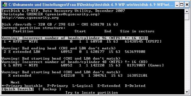

MIt testdisk steht dort:
Incorrect Number of Heads/cylinder 96 (NTFS) != 255 (HD) bei jeder partition
die letzte wird zwar gefunden kann aber nicht wiederhergestellt werden.

255 ist bei heads schon gesetzt.
ich lasse gerade den deep schan laufen einstweiliger screen shot.
ich hoffe dir nützt das was.
wie gesagt die partition war vorm installieren von xp ansprechbar, das muss zum wiederherstellen sein.
und zu guter letzt hab ich die heads noch manuell auf 255 geändert und analyse gemacht
und proceed
so mehr infos ausser das die hdd eine seagte 7200.10 320GB PATA ist kann ich dir nicht geben
Probiere es mal anstatt mit 255 Heads mit 16.
Sämtliche Partitionen überlappen sich im Moment, da diese zwischen Anfang und Ende den selben Cylinder benutzen.
Vielleicht löst es sich damit.
Teile es mal mit.

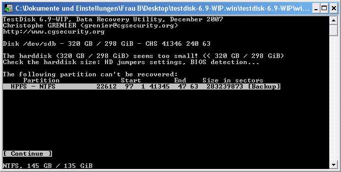

Die ersten 4 Partitionen wären schon wiederherstellbar!
Immerhin.
Die Partition Backup ist aber noch zwei Cylinder länger als die Festplatte!
Bei dir muß wohl die richtige Geometrie gefunden werden, damit alle Partitionen richtig angezeigt werden.
Das kannst du in Testdisk nur testen.
Jetzt auch bei 16 Heads, sind zwichen den ersten Partitionen jeweils ein Cylinder frei (ca. 8 MB).
Die letzte Partition Backup wird zwei Cylinder zu lang angezeigt.
Das kannst du nur testen.

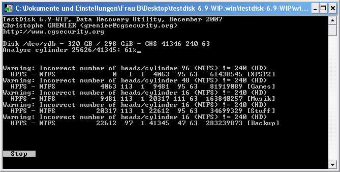

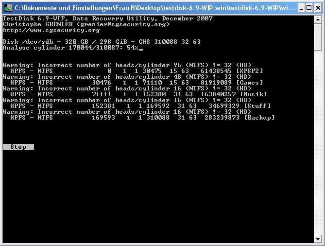

so durch is war nix

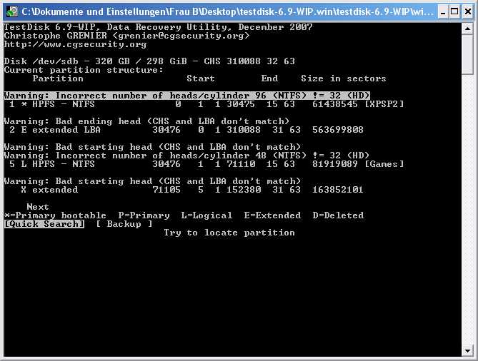

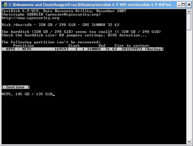

mach mit 32 weiter aber da kommt ganz andere fehlermeldung

Das Ergebnis kann leider erst hinterher genau beurteilt werden.
Die Geometrie stimmt bei einigen Partitionen während der Suche nicht.
Mache dann wenn die nicht vorhanden sein sollte bei 32 weiter.

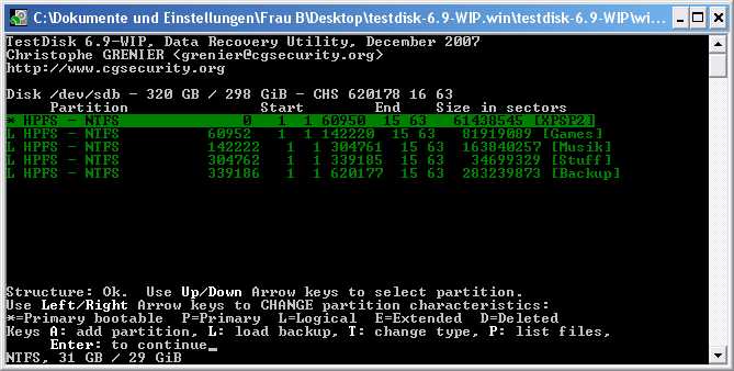

nö auch nix am anfang steht immer 96 (siehe screens oben)
soll ich das mal probieren oder macht das gar keinen sinn dann mach ich mit 64 weiter
edit:
hab deinen edit nicht gesehn und gemacht was du geschrieben hast und siehe da die 5te partition ist da
Daten seh ich: ABER ich hab kein weitere HDD

Die Lösung die ich dir bereits mit 16 Heads als Bespiel geschrieben habe, ist nur beabsichtigt um die Daten von der Backup-Partition zu kopieren.
Es ist nur sinnvoll, eine Geometrie zu schreiben, die auch nach Intel-Standard stimmt.
Sicherlich kannst du es versuchen ob du alle 5 Partitionen unter einen Hut bekommst und es klappt.
Aber du hattest wohl schon das meiste probiert.
Bleibt ja nur 64 und noch 128.
Teile mir mal deine gegenwärtige Geometrie von deiner Festplatte mit, da deine ersten 4 Partitionen ja vorhanden sind.
Ansonsten verlängere mal deine Festplatte nur im Testdisk-Puffer mit dem Ziel zumindest deine Daten von der Backup-Partition zu kopieren.
Ich weiß ja im Moment nicht, was bei dir falsch ist.
Anscheinend fehlt ja nur die Backup-Partition?
