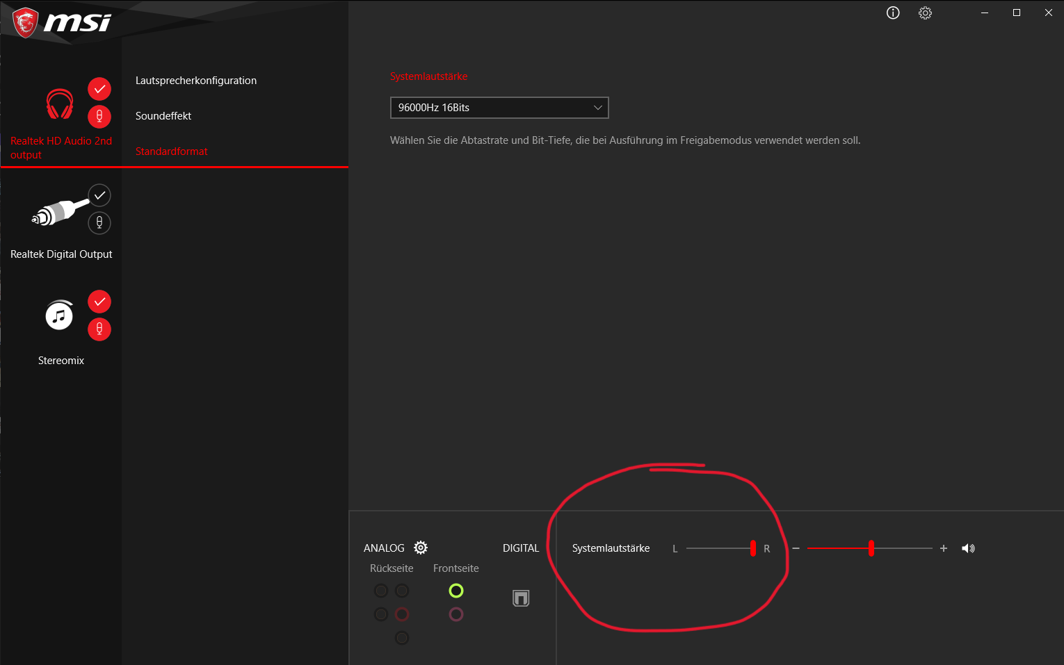

Beim Anstecken von anderen Kopfhörern hat sich jetzt die Realtek Audio Console geöffnet. Hab das besagte Headset wieder angeschlossen und ein wenig mit den Einstellungen rumgespielt. Seltsamerweise kommen die Stimmen zurück wenn ich den Regler aus der Mitte der Systemlautstärke herausnehme. Also wenn er ganz bei L oder R ist. Dafür hört sich halt jetzt der Ton auf den Seiten etwas anders an, was auf Dauer nervig ist. Ich werd' nochmal weiter durch die Einstellungen gehen, bis es aushaltbar ist, bis ich mir was neues leisten kann
