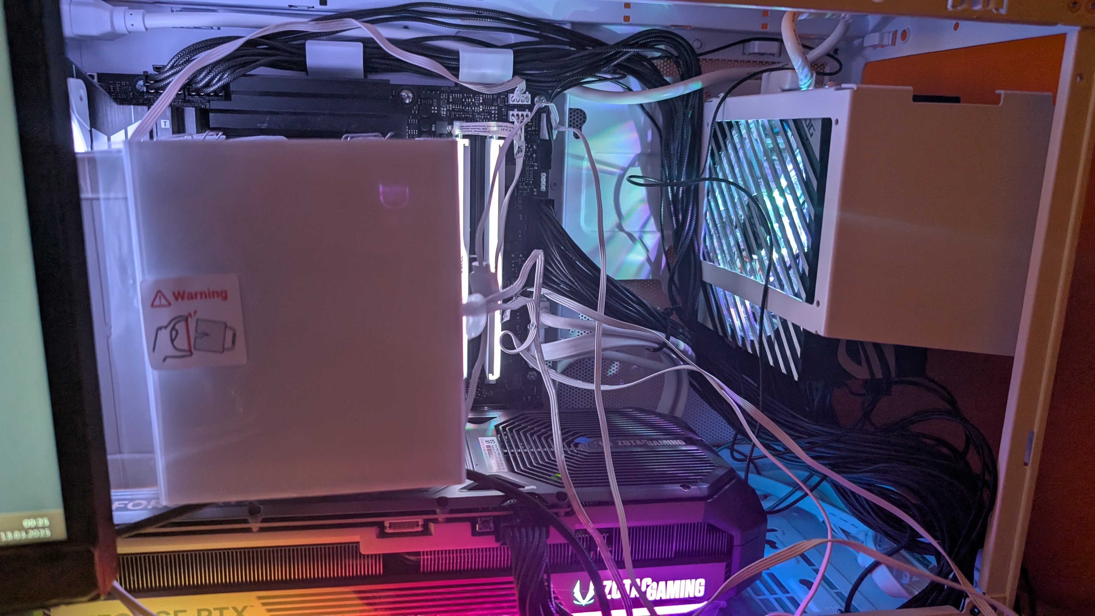

Moin,
Ich habe ein Problem mit dem oben genannten Gehäuse ,
Dadurch das meine Grafikkarte unten kein Platz zulässt für intakte Lüfte überlege ich hinten einen Intakte Lüfter zu setzen und oben 3 Out Lüfter zu setzen , oben wäre dann auch eine 360 mm AIO , wäre das so möglich ? Im Cinebnech war ich aktuell bei 74 Grad max mit einem ryzen 9 7900x3d .

Das Kabelmanagement ist ja grausig.

Was willst du damit erreichen? Bessere Temperaturen für CPU oder GPU?
Weil ich würde erwarten, dass durch den Lüfter drehen die CPU bessere und die GPU schlechtere Temperaturen erhält.
Und entfern mal die restliche Verpackung.

Ich Frage nur ob so eine Aufstellung von den Lüfter so möglich , sprich hinten ein 120mm Lüfter zieht kalte Luft rein und die 3 AIO Lüfter oben ziehen die Luft dann raus .
Weil ich unten bei der Grafikkarte keine Lüfter installieren kann
einer rein 3 raus, bringt nichts. Es wird mehr rausgezogen als frisch reinkommt.
Ist halt, in meinen Augen, ein ungeeignetes Gehäuse.
Und die Schutzfolie vom Kühler würde ich auch mal weg machen.
Reaktionen: Asghan, acidarchangel, Sinatra81 und eine weitere Person
Temperatur scheint doch in Ordnung zu sein, verleg lieber mal die Kabel ordentlich wenn du schon auf Optik gehen willst, achja und entferne mal die Folie. ^^

Naja du hast ein mATX Case vollgepackt mit starker Hardware, das wird halt warm. Keine Ahnung was du dir für Temperaturen vorgestellt hast. Da du unten keine Lüfter montieren kannst, sind oben und hinten die als outtake schon das optimale Setting.

Wirklich grausam mit dem Kabelmanagement das stört auch den Luftstrom.

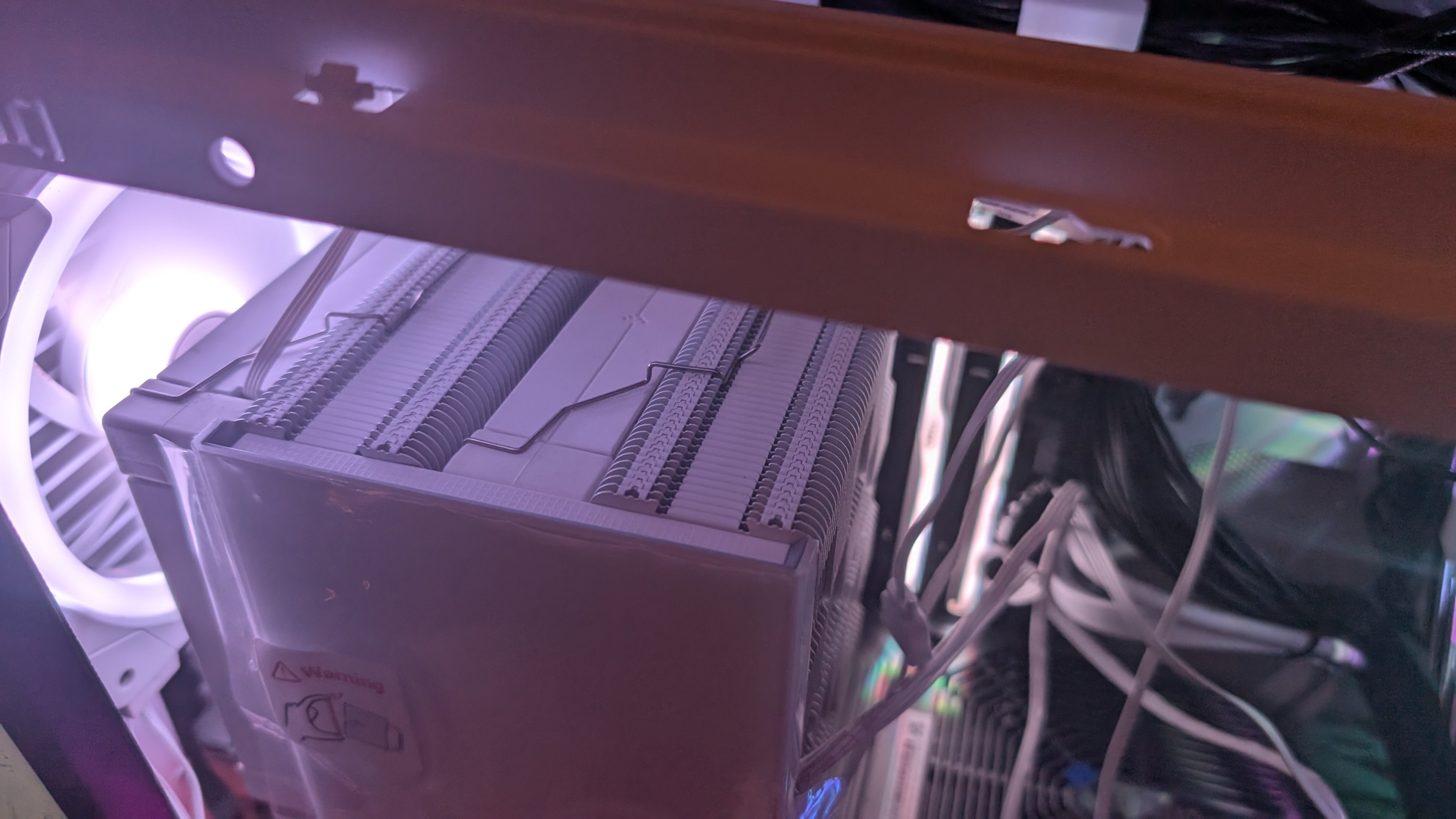

@Wolf_95 Ist der CPU Kühler überhaupt richtig fest? Im 3. Bild ist der doch hinten nach unten geneigt, handfest und nicht überfest, aber rutschen sollte der nicht mehr.
Und wenn rechts die Rückseite ist, ist der CPU-Kühler falschrum montiert? Du hast einen mit 2 Lüftern, und normalerweise sollte dann eigentlich der äussere davon kühle Luft von der Vorderseite ansaugen und der in der mitte drückt den durch die Lamellen des Kühlers nach hinten wo die warme Luft entweder durch die Löcher oder das Mesh rausgeblasen wird, oder von einem weiteren Lüfter rausgepresst.
Oft sind auf den Lüftern Pfeile die die Richtung anzeigen in welche Richtung die Luft bewegt wird, überprüf das mal.
EDIT: Ist das dein Kühler? https://www.alternate.de/DeepCool/AK620-WH-CPU-Kühler/html/product/1829497
Dann gehört der zu sehende Lüfter nach vorne. Und entferne die Klebefolien, hoffe du hast die Folie unter dem Kühler auf der Kupferplatte entfernt.

Das Gehäuse ist an sich gut geeignet für High-End Hardware. Unter der GPU braucht es keine Lüfter, wenn oben und hinten rausgepustet wird. Da es fast komplett aus Mesh besteht wird überall Frischluft in das Gehäuse gezogen. Einzig die offene Holzfront wäre noch eine Empfehlung. Das Netzteil kann dann gedreht werden und zieht sich durch die Front kühle Luft. Gibt auch Vorlagen zum selber drucken mit einem 3D Drucker. An sich sind die 74° aber gar kein Problem und absolut im grünen Bereich. Mit einem anderen Case könnte es sogar schlechter werden. Kannst ja mal im Hardwareluxx schauen, dort gibt es ein Thread wo viele ihr System in diesem Case gepostet haben. Temperaturprobleme hat da niemand.
Edit: Sehe gerade es sind ja nicht mal Lüfter oben montiert, also nur ein Lüfter im Case der hinten raus pustet. Dafür sind die 74° sogar noch ausergewöhnlich gut. 3 Lüfter oben sollten aber trotzdem nachgerüstet werden. Am besten als AIO, die behindert nicht den Airflow und dahinter lassen sich die Kabel gut verstecken. Aber egal ob mit AIO oder Luftkühlung, oben gehören definitiv Lüfter rein die raus pusten.
