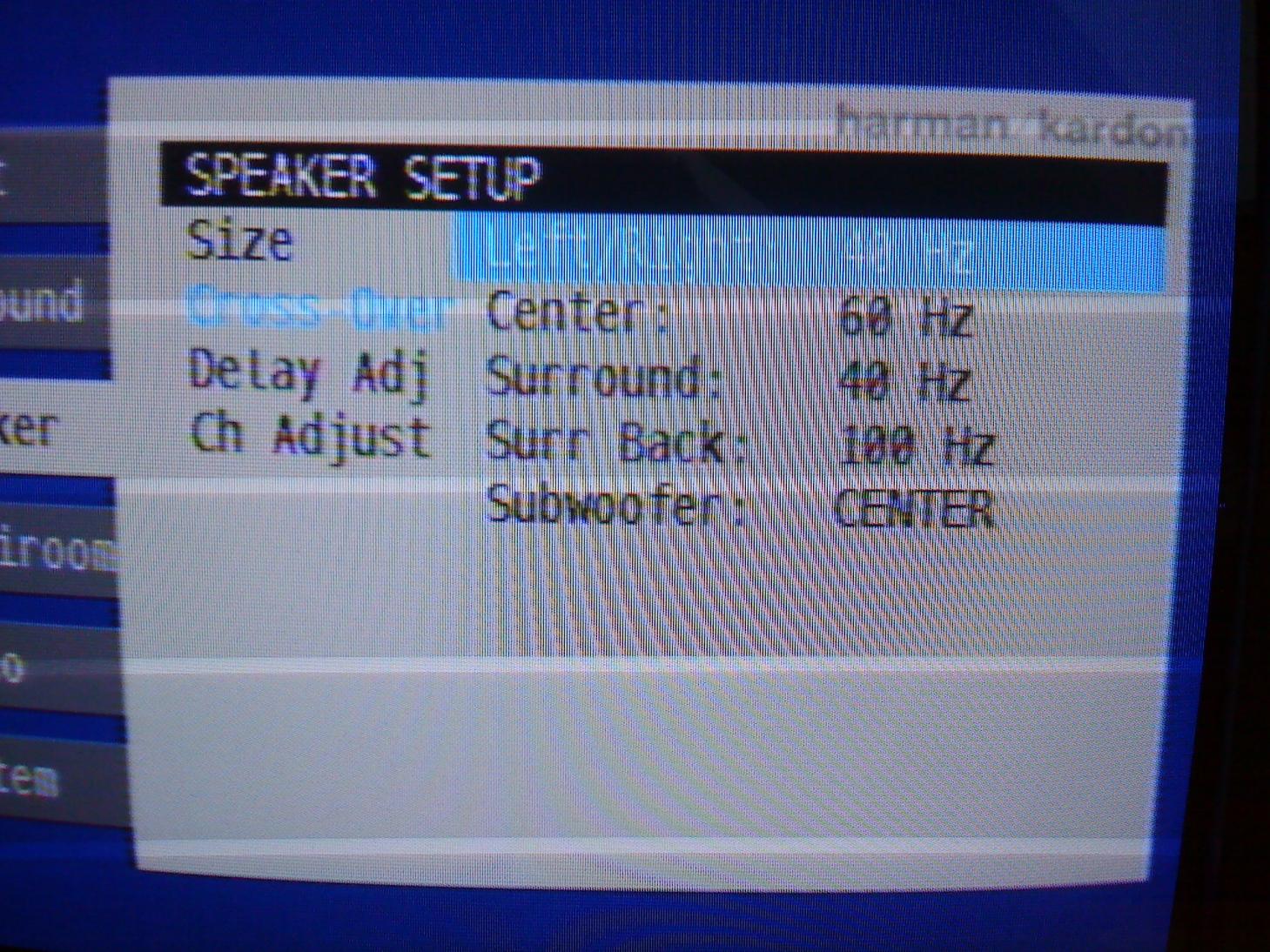

Die Anleitung des Receivers lässt ein paar Fragen offen. So kann ich z.B. alle Boxen bis auf den Sub einzeln einstellen. Den Sub muss ich dann auf einen der Lautsprecher abstimmen, sodass sie bei der selben Frequenz ansprechen - wenn ich das richtig sehe.
Ich habe auch ein Bild gemacht, den Sub auf den Center gestellt und stelle nun über den Center die Frequenz ein. Der Sub ist dabei von der Frequenz voll aufgedreht.
Bild im Anhang,

Ich wurde die 700er bei 60Hz, die 300er bei 80Hz und den Center bei 100Hz trennen. Beim Subwoofer stellste die Fronts ein. Er würd dann nur alles unter 60Hz spielen, wenn ich es richtig verstanden habe. Mit der HK Config. Die Subfrequenz stellste auf max ein, beim Subwoofer. Das mit der Trennung ist geschmackssache, aber es bringt nichts z.b. die 300er bis 40Hz Spielen zu lassen, wenn sie es garnicht können. 80Hz ist würde ich sagen die Optimalste Einstellung, da einer mal gemessen hat wie Tief sie spielen und dabei kamm raus 65Hz glaube ich und dazu rechnet man nochmal +15Hz zu, da sie da "Pegelfest" zu Hzzahl Spielen. Den Subwoofer würde ich dann umtauschen...
Vielen Dank Martin,
ich werde Morgen deine Einstellung testen und die Ergebnisse nochmals posten. Einen Kontakt zum Verkäufer habe ich auch schon hergestellt, warte nur auf seine AntworteMail.

Ich habe deine Tips mal getestet und muss sagen, Hut ab! Dieses 'flattern' ist leiser geworden aber immernoch im Musikbetrieb bei mittlerer Lautstärke deutlich hörbar.

Frequenz würde ich erstmal grundsätzlich ab 80Hz den Sub übernehmen lassen. Ist ja zB auch von THX so vorgeschrieben wenn ich nicht irre (heisst nicht dass es das optimum ist, aber ein guter ansatzpunkt)

Wozu soll der Sub Frequenzen unter 80Hz Spielen
soll er drüber spielen? ;)
dann hör dir mal an, wie pegelfest die Victa bei 60Hz sind.. :rolleyes:
Klingt bei mir eindeutig besser wenn der sub so ab 70/80Hz übernimmt.
kannst ja zum Spaß mal frequenz 120-40HZ laufen lassen, erst bei 60 und dann bei 80 trennen.. bei mir habe ich im Bereich unter 70Hz dann eindeutig weniger Druck
