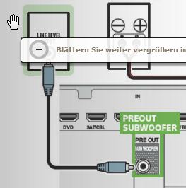

ich habe es so angeschlossen wie es auf folgendem bild zu sehen ist:
Als Quelle hatte ich immer Internet Radio HouseTime.fm
So funktioniert es auch. Mit einem Y Kabel bekommt man nur 3dB mehr Pegel.
