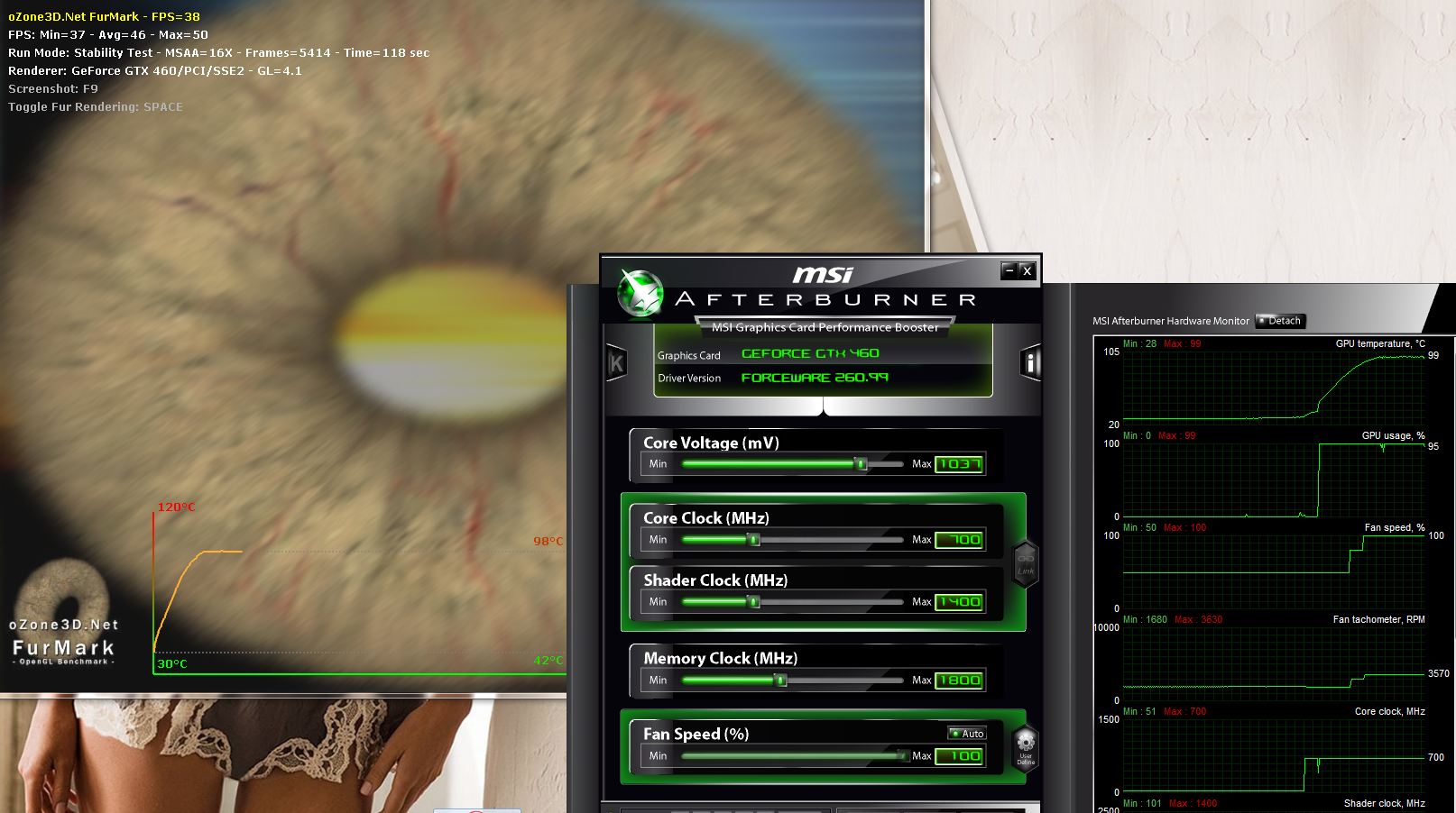

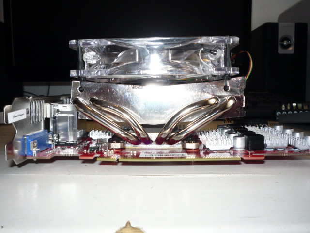

Guten Morgen liebe Community,

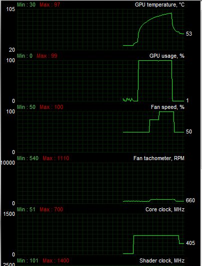

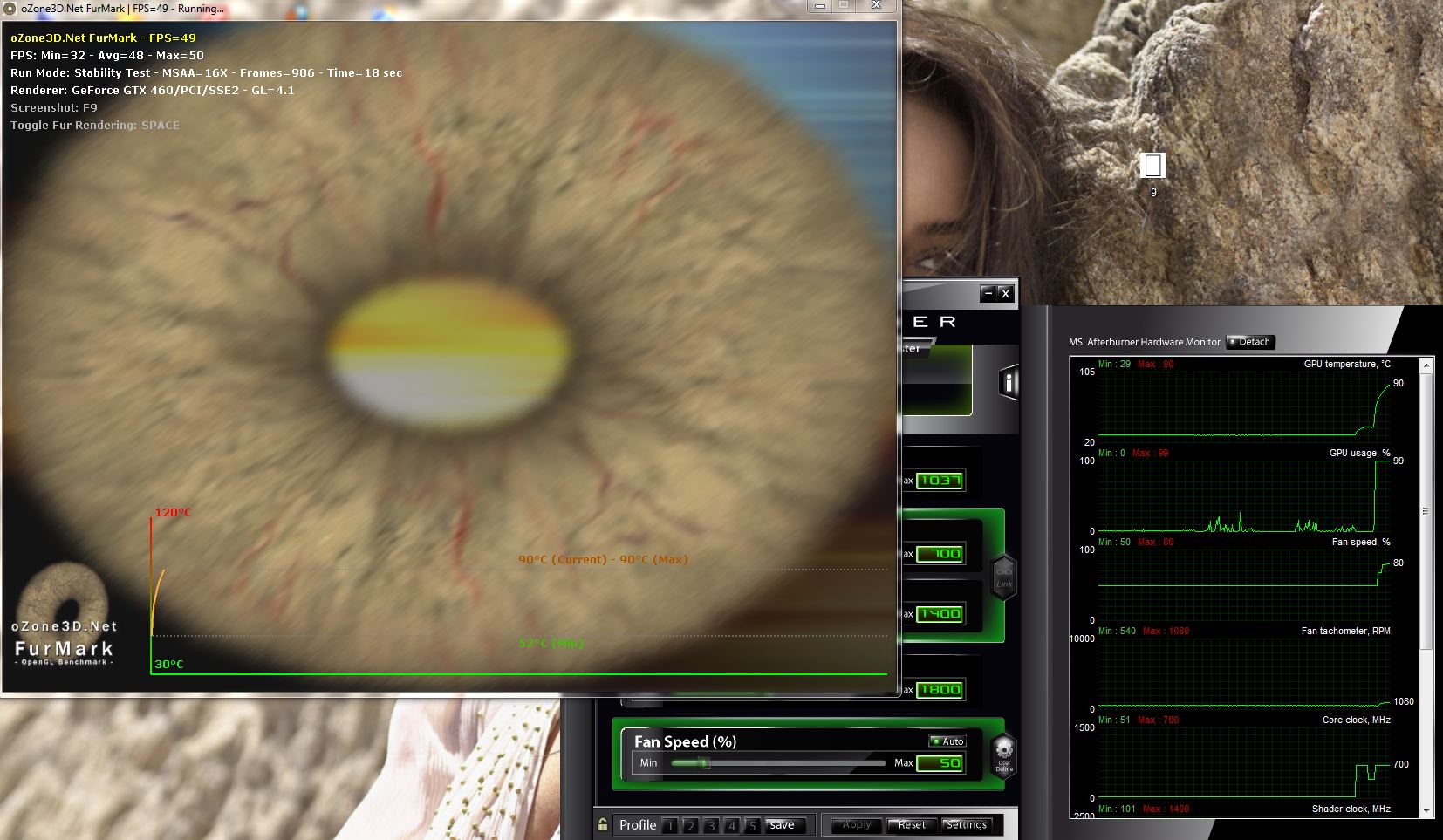

ich hatte mir von privat oben genannten Grafikkartenkühler gekauft, um die extreme Lautstärke des Standard-Kühlers meiner Palit Sonic Grafikkarte zu reduzieren. Die RAM-Bausteine sind natürlich auch mit den beiliegenden Passiv-Kühlern bestückt. Gleiches gilt für die hitzigen Spannungswandler. Trotzdem schießt die Temperatur im FurMark innerhalb von 32 sec. auf 90°C hoch, wobei dann auch 80% Lüftergeschwindigkeit und 1110 U/min anliegen. Ausgelesen wurden diese Werte mit dem MSI Afterburner der Version 2.0.. Die Karte ist nicht übertaktet und wurde auch noch nicht übertaktet. Als Wärmeleitpaste kommt eine hauchdünne Schicht Arctic Cooling MX-2 zum Einsatz.
Gestern kam ich sogar bis knapp 100°C, bevor ich abbrach. Ich wollte doch nicht warten, bis die Selbstabschaltung greift.
Habt ihr einen Rat? Kann ja nicht sein, das die Kühlleistung so viel schlechter ist (mit den ganzen Heatpipes, dem 120mm Lüfter, den passiven Kühlkörpern) als die des simplen Alublocks mit 70mm Lüfter! Mit der Standardkonfiguration werden die 90°C im FurMark erst nach 203 sec. erreicht.
Ich mache mir nämlich echt Sorgen um meine Karte und bin enttäuscht und. verwundert wegen der schlechten Leistung.

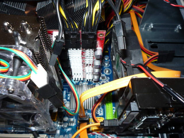

Allerdings finde ich folgendes Merkwürdig: Den Kühlkörper kann ich ohne weiteres anfassen. Er ist vielleicht handwarm. Gleiches gilt für die Kühler auf den V-RAMs. die Spannungswandler sind schon ne Ecke heißer, ließen sich wenn auch unter Schmerzen auch noch anfassen.

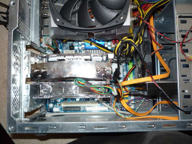

Ich hänge noch ein paar Bilder an. Habe z.B. noch einen 80mm Lüfter auf meine Festplatte gestellt, um die Spannungswandler aktiv zu kühlen. Ohne Erfolg. Die Temperatur ging genau so schnell wieder hoch.

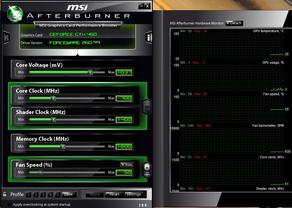

Ich habe noch eine Screenshot hochgeladen, auf dem FurMark und Afterburner abgebildet sind.
Meine Fotos von der Grafikkarte im PC sind mit knapp 4MB leider zu groß, um sie hier hochzuladen. Die Grenze liegt ja leider bei 300kb.

klingt so als ob der Kühlkörper nicht ordentlich aufliegen würde. Anders kann ich es mir nicht vorstellen - kann es sein, dass der Heidi nicht richtig angepresst wird? und deine Fotos kannst du entweder verkleinern oder wo anders hochladen...

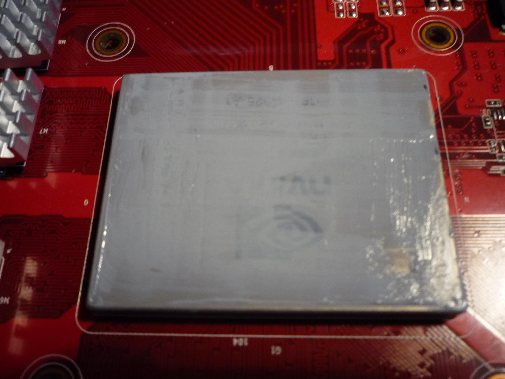

Wie sieht die WLP aus, wenn du den Kühler wieder abmachst?

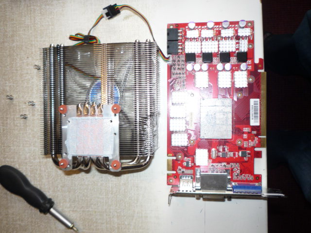

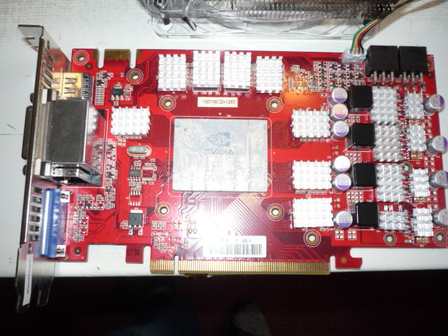

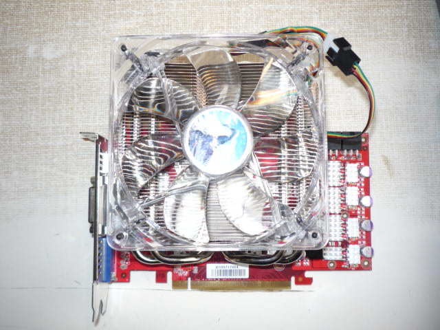

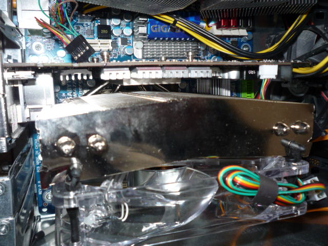

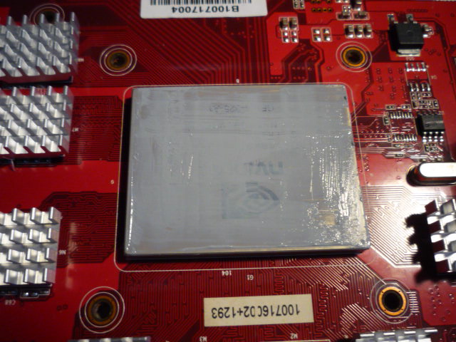

so, ich hab letzt mal neue bilder gemacht, die auch klein genug sind, um sie hier hochzuladen.
und noch welche..
das letzte
ich hoffe, die bilder sind aussagekräftig genug.
wie man sah, hab ich den kühler noch mal abgenommen und alles kontrolliert. sieht für mich aber alles in ordnung aus. ich ibn echt überfragt, was da los ist. die schrauben kann ich auch nicht fester anziehen ohne mir die hand zu brechen ;)
also müsste der anpressdruck schon passen. der bewegt sich auch kein stück, wenn ich dran rüttel.
die idle-werte scheinen mir auch völlig ok. nur unter last schießen die werte sehr schnell hoch, wie ja anhand meines ersten screenshots zu sehen ist

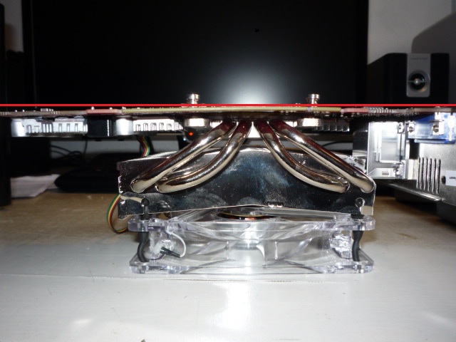

Also die Grafikkarte biegt sich schon ganz schön. Mehr Anpressdruck würde somit wohl auch nichts bringen.
Für meinen Geschmack ist das auch etwas viel Wärmeleitpaste..

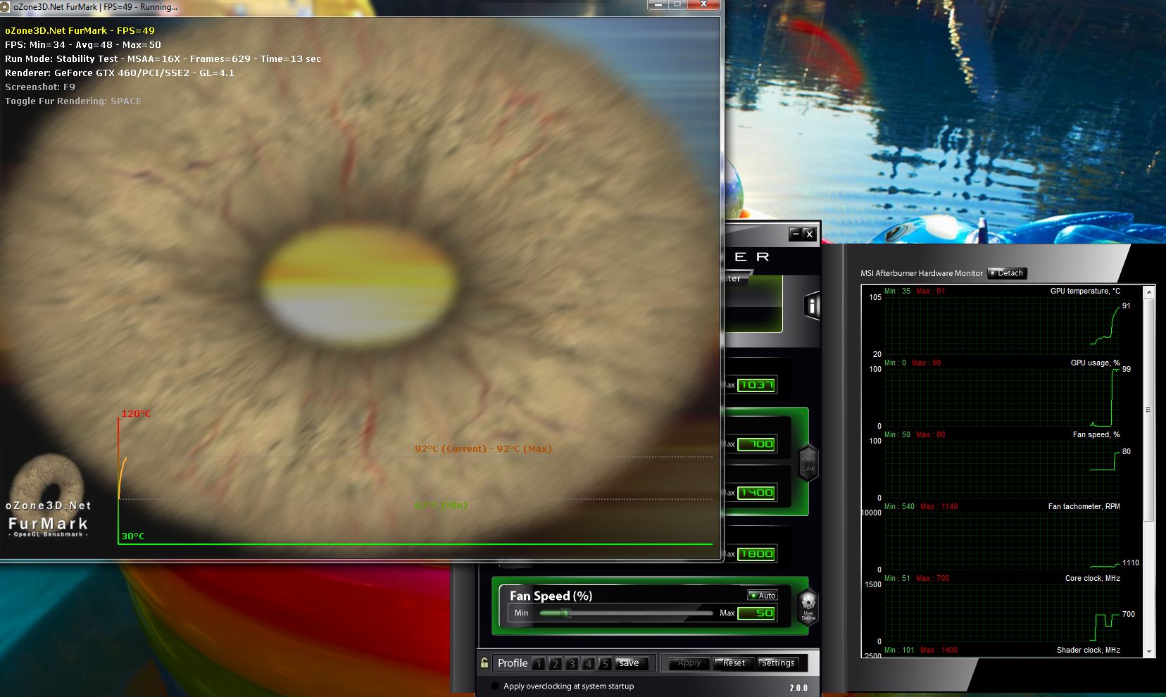

Nach 13sek 91Grad :eek: , vieleicht ist der kühler auch defekt .

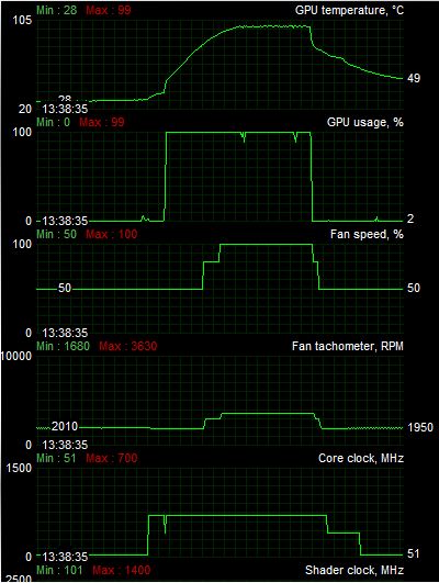

@ soran: ich habe noch mal einen neuen screenshot angehängt und ein aktuelles bild. Also gebogen ist da meiner meinung nach nichts. Hatte jetzt die schrauben noch weniger gedreht, bevor ich mich über kreuz der nächsten widmete. Wie anhand des screenshots zu sehen ist, habe ich nicht viel zeit, um meine finger an die spitzen der heatpipes zu legen, um festzustellen ob sie heiß werden, bevor die 95°C durchbrochen werden. Aber ja, sie werden auf jeden fall deutlich wärmer. Hätte ich mehr zeit würden sie sicher richtig heiß werden.
Im idle hat sie so locker 30°C, was dann innerhalb von sekunden auf über 90°C hoch schießt.
Ist ja im Afterburner zu erkennen.

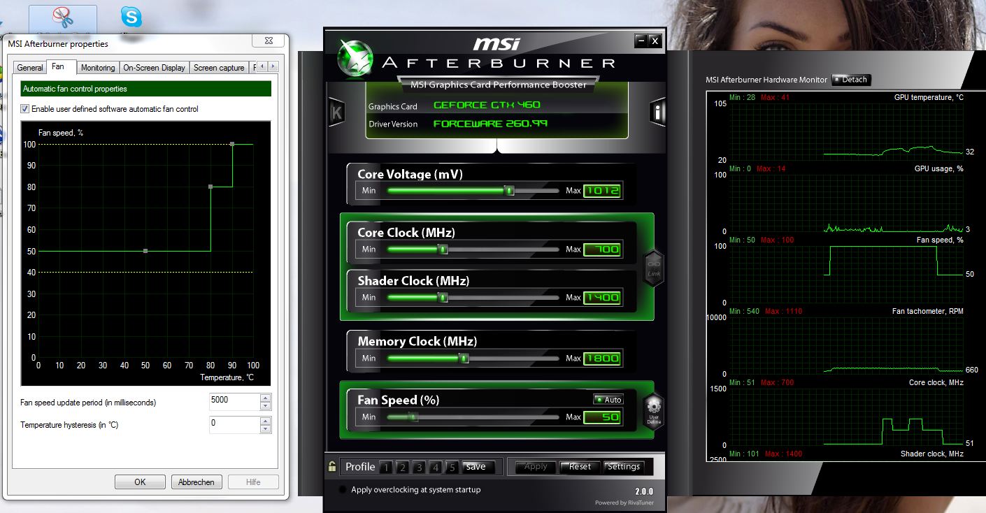

so, ich habe mit dem afterburner noch die spannung reduziert und die lüftersteuerung angepasst. auch das macht die sache nicht kühler.
meine zimmertemperatur liegt bei 19,3°C - falls das wichtig ist ;)

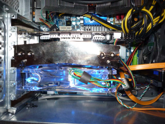

auch werden diese hohen temperaturen bei offenem liegendem gehäuse erreicht. sprich, der lüfter kann optimal luft ansaugen und die heatpipes sind in der besten position (nach oben ausgerichet) ...

Also die Wärmeabfuhr scheint schonmal zu funktionieren.

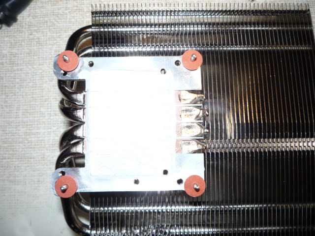

Aber auf Bild 6 sieht man schon, dass die Grafikkarte sich biegt.
Ich würde es mal mit weniger Anpressdruck probieren, also die Schrauben nicht so fest ziehen und etwas weniger Wärmeleitpaste.

Hast du mal probiert den Lüfter umzudrehen? Saugst du die heiße Luft ab oder bläßt du kalte Luft drauf?

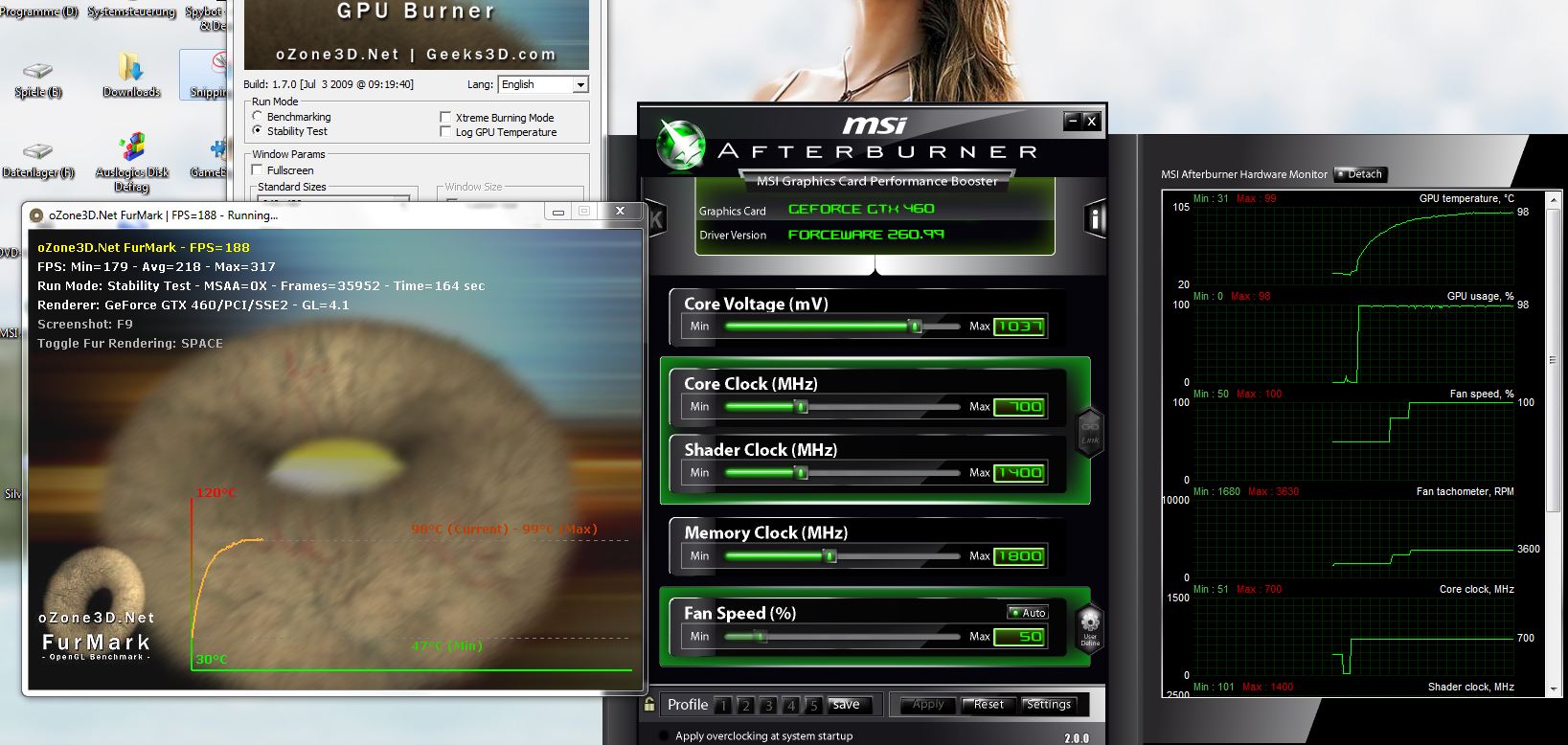

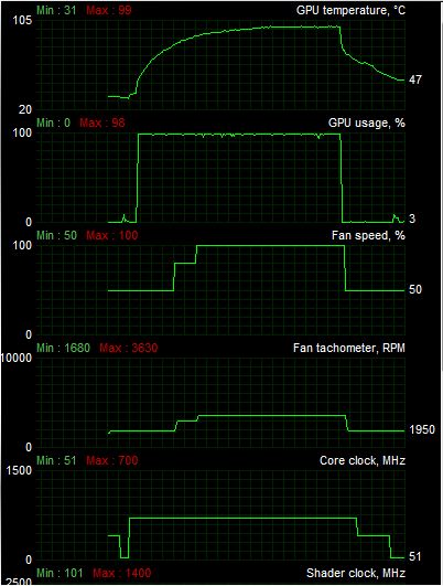

so, hab jetzt den kühler abermals abmontiert, richtig wenig wlp verteilt und die schrauben sehr sehr moderat angezogen. mit zwei fingern.
ergebnis:
Dann bin ich mit meinem Latein am Ende.
Am Gehäuselüfter kann es auch nicht liegen, da bei gekipptem und offenem Gehäuse das gleiche Ergebis herrscht, vor allem nach 30 Sekunden kann kein Wärmestau vorliegen.

nein ich habe den originalen drauf , deine temp. steigt ja sprunghaft d.h. das der kühler keinen kontakt zur GPU hat ? mach mal folgendes: Lass mal die WLP weck und ziehe die schrauben über kreuz an. (fest anziehen ,aber nicht so das was kaput geht)
Und lass mal die Roten dinger weck, die gehören hinten auf die rückseite
