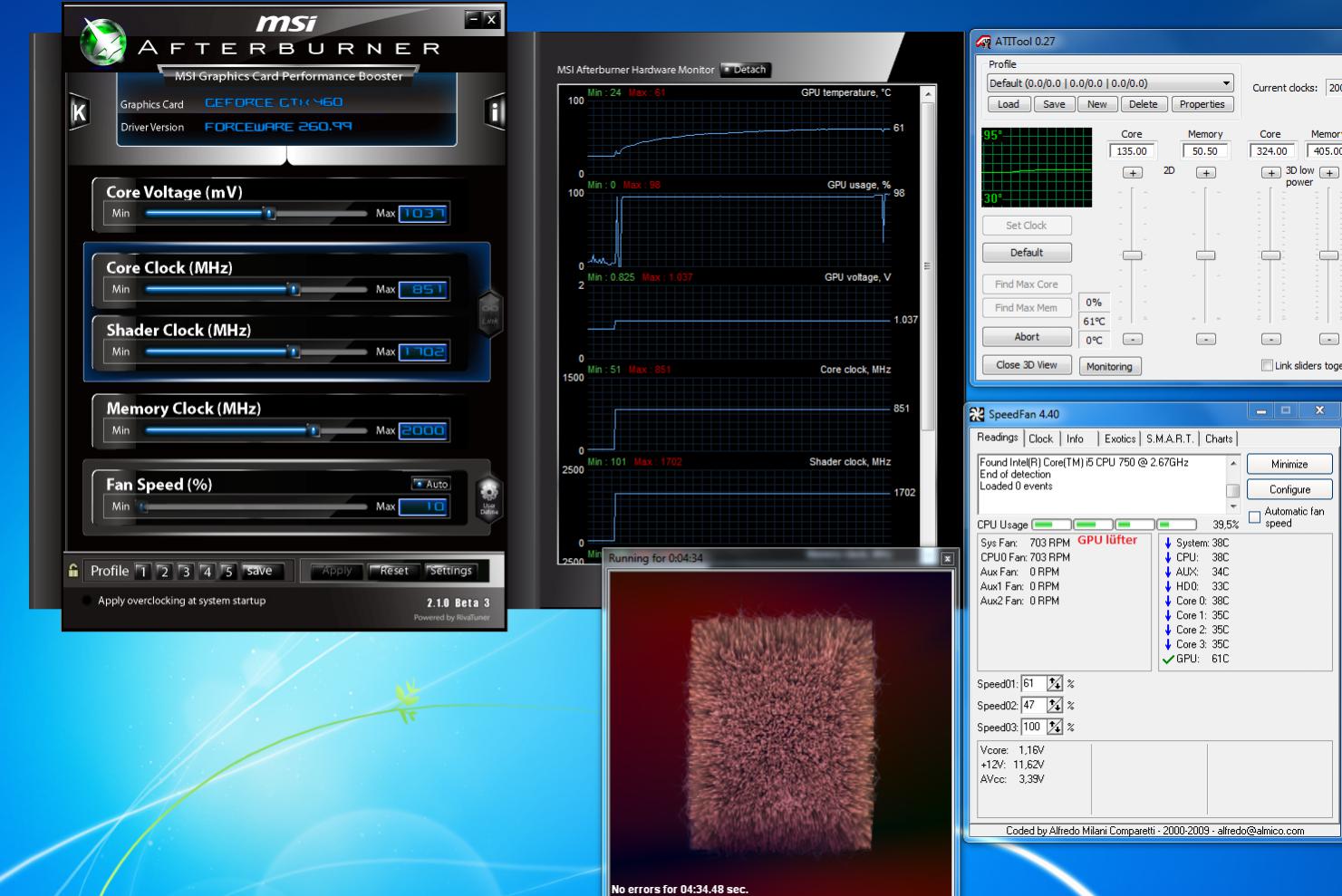

So da hast du
ja klasse! so hätte ich das auch gerne gehabt! =)
freut mich für dich. jetzt weiß ich wenigstens, wie es aussehen sollte^^
