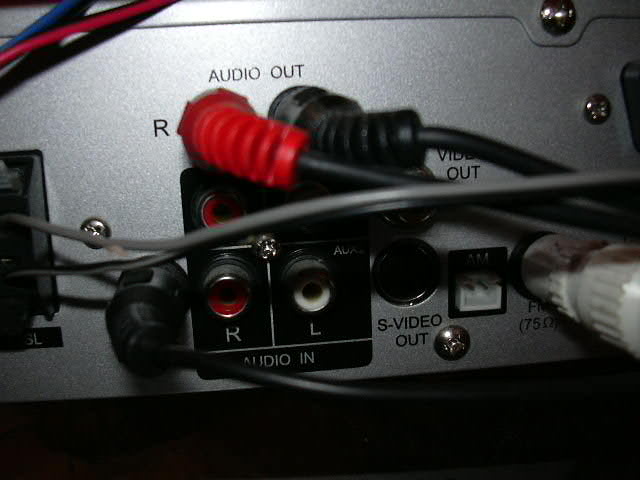

also es gibt wie schon gesagt die beiden analogen aux eingänge und in der tat (freu) einen eingang, der aussieht wie ein cinch eingang (allerdings schwarz) mit der unterschrift "coaxial in".
was brauch ich dann für ein kabel und wo kommt das in der sk rein?
Der "cooxial in" war genau der, den Du brauchst.
Jetzt fehlt das Kabel:
Das Kabel, was Du ausgewählt hast, funzt nur, wenn Deine Karte auch nen Cooxial out hat. Hat sie aber nicht.
