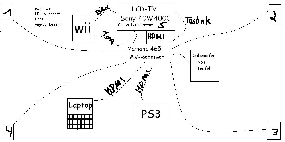

Ich habe nur meinen Fernseher über optisches Digitalkabel an den Receiver laufen. PS3 und Laptop gehen mit nur einem Kabel in den Receiver. Ton (AC3, DTS, HD) wird verarbeitet und ausgegeben. Das Bild geht durch zum LCD. Wenn du Kabel sparen möchtest verbinde Receiver mit Endgerät mit nur einem HDMI-Kabel. Das erübrigt das optische Kabel, da Ton mit über HDMI übertragen werden kann.
Ich habe mal eine kleine Zeichnung mit Paint erstellt :freak: ... hoffe du kannst das entziffern. So ist mein Aufbau. Bilder kann ich später mal machen, kein Problem.

aah genau darum gings mir danke *g* also das einzigste was mich nun interesiert ist halt die subwoofer anstreuerung muss ich einstellen das es en aktiv ist und dann haut der den raus ?? also die verstärkung mein ich !? lohnt sich denn selbst der 365 ??? weil der ist nunmal noch en bissel günstiger ne ! oder hat der irgendwelche starken einschränkungen ?? sorry das ich dich grad so als lexikon benutze aber ich bin neu inner hifi szene
gruß nils
der 365 hat nur einen HDMi Switch, d.h. kein ton über HDMI
das gibt es erst mit: Yamaha 465,Onkyo 507,Denon1610,Pioneer 819
der Aktivsubwoofer des Teufel systems wird weiterhin per Cinch an den AV-R angeschlossen.
Subwoofer sind in der regel immer Aktiv, also passt das so schon.
Die Teufel Böxchen sind sowieso Passiv, also kannst die auch ohne Probleme an jeden AV-R anschließen.
