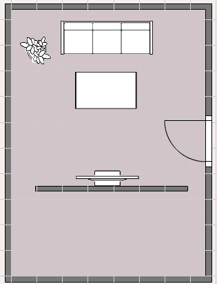

Hallo liebe Community,
ich hoffe ihr könnt mir ein bisschen weiterhelfen. Wie im Titel zu lesen benötige ich Hilfe was dem einrichten eines Soundsystem angeht oder anders gesagt ich möchte mir eines anschaffen :D.
Folgendes:
Ich habe meine Wohnung neu eingerichtet (neuer TV, Sofa usw.) jetzt möchte ich endlich ein eigenes Heimkinosystem installieren um endlich mal in den vollen Soundgenuss zu kommen. Ich habe hierbei mit dem Gedanken gespielt mir ein 5.1 Soundsystem zu holen welches zusätzlich auch noch "Dolby Atmos" ermöglicht. Welches ich mir holen soll oder welches gut ist weiß ich leider nicht, da ich auf diesem Gebiet der absolute Anfänger bin :D.
Eine meiner Fragen wäre ob sich ein 5.1 System überhaupt bei mir einrichten lässt. Ich habe hierfür einen groben umriss meines Wohnzimmers mit angefügt. Meine bedenken sind bezüglich der hinteren Boxen also links und rechts hinten. Mein Sofa steht ca. 20cm von der Wand entfernt und ich weiß nicht ob das ausreicht um so Surroundsound zu generieren (in den meisten Beispielbilder bei solchen Systemen ist das Sofa immer mittig und nach hinten 1-2 meter abstand).
Bei meinen letzten anliegen könnt ihr mir wahrscheinlich nicht weiterhelfen weil das sicherlich Geschmackssache ist, aber habt Ihr irgendwelche Ratschläge oder Systeme die Ihr mir empfehlen könnt, welche 5.1 sowie Dolby Atmos fähig sind. Wie gesagt ich bin ein Totaler Neuling was Heimkinosysteme angeht und man kann hier auch sehr viel Geld ausgeben :D. Für mich selbst hab ich mir gesagt das ich nicht über 1.300 € gehen möchte :D.
Wenn ich etwas anfügen darf spiele ich momentan mit dem Gedanken mir das Samsung HW-K950 zu holen weiß nur nicht ob das gut ist, einige sagen das es nur DTS 2.0 hat ich weiß aber nicht was das zu bedeuten hat :D

Meine Couch steht auch nah an der Wand. Die Boxen liegen hinter der Couch auf dem Boden und strahlen nach oben. Die Präzision leidet zwar etwas, aber für ein "mitten drin Gefühl" langt es allemal.
Was nilson geschrieben hat, deckt sich mit dem exzellenten FAQ von Poison Nuke:
http://www.poisonnuke.de/index.php?action=Grundlagen#04
Es ist kein Problem in deinem Wohnzimmer die Rear Lautsprecher sinnvoll zu positionieren. Siehe FAQ.
1. Desweiteren kann man zwei Dipol Lautsprecher über das Sofa hängen. Das würde bei dem Grundriss von deinem Wohnzimmer eine schöne Breite Bühne ergeben. Die Dipol würden einen Teil des Sound an die Seitenwände abstrahlen, von wo der Sound wieder reflektieren wird. In deinem Wohnzimmer würde das super funktionieren.
2.Wenn dir Dipol zu teuer ist, kannst du auch herkömmliche Lautsprecher links und rechts über dem Sofa montieren und diese um 90 Grad zum Sofa einwickeln. Das ist ähnlich wie mit Dipol, nur ohne Reflektionen von den Wänden.
3.Man zieht das Sofa etwas von der Wand ab und montiert die Rears hinter dem Sofa. Siehe Poison Nuke.
Für Dolby Atmos benötigst du mindestens vorne zwei Atmos Enabled Lautsprecher die den Schall an die Decke abstrahlen. Dafür solltest du einen separaten Thread aufmachen wenn die Aufstellung der Rears klarer ist weil ansonsten zwei Themen durcheinander diskutiert werden.
Ich werf an dieser Stelle mal die Sony HT-ST5000 in den Raum. Bei offenen Wohnzimmern ist das mit den Kabeln etc. ja eher doch etwas unschön, außer man betreibt einigen Aufwand. Ist ein Soundbar mit Hi Res und Dolby Atmos. Onkel von mir hat sich die vor einigen Monaten gekauft und ist begeistert - und ich auch. Hätte ich das Geld, hätte ich mir die direkt selbst gekauft. Der Subwoofer hat schönen Druck und der Raumklang war echt beeindruckend für ein Soundbar.

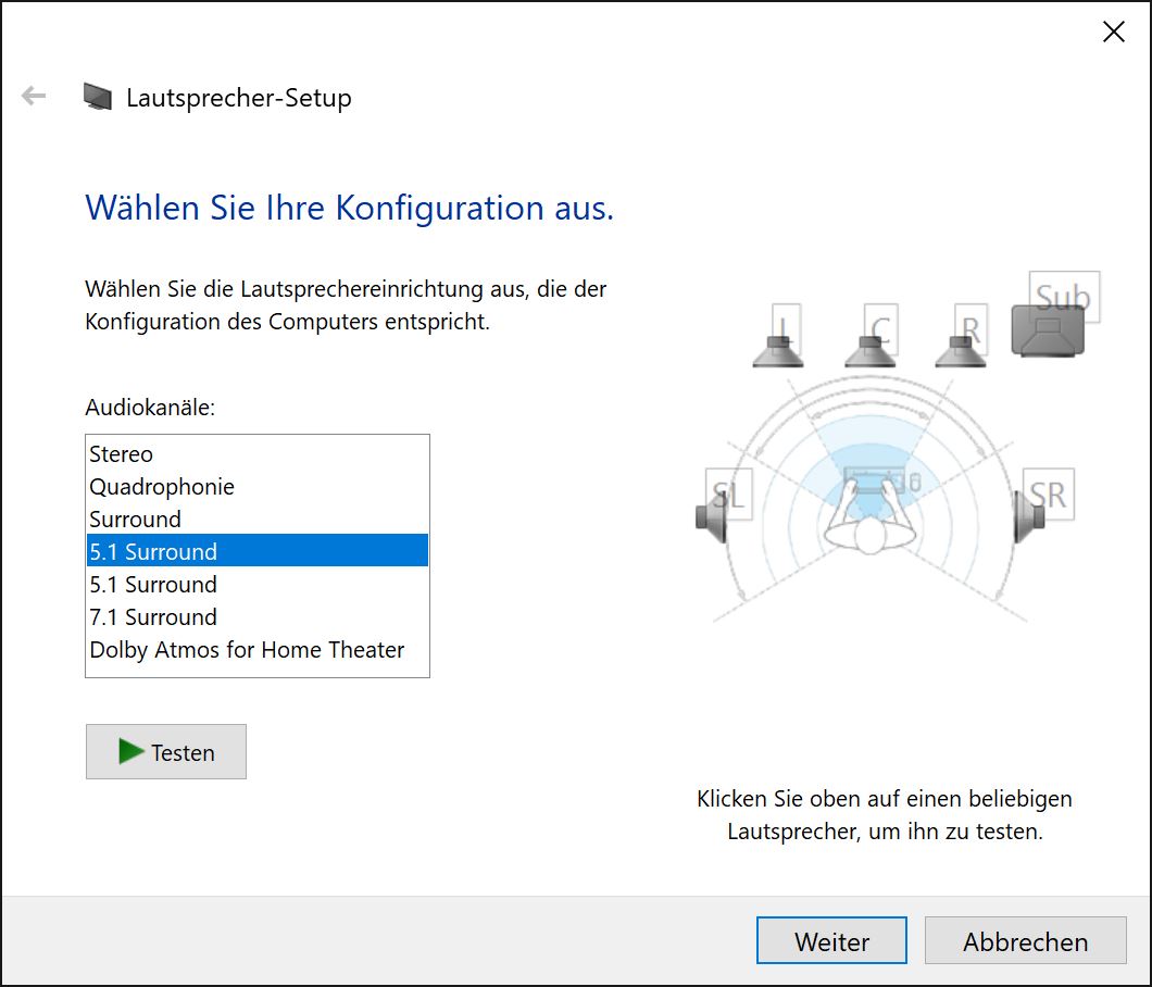

wobei soweit ich weis windows die schallquelle anpasst je nachdem ob man die speaker hinter sich oder seitlich stehen hat.

Windows ist übrigens so clever und lässt die Positionierung der Rears hinter dem Hörer zu. Siehe Screenshot von XdaywalkerX.
natürlich!
die "Surround" LS (und nicht Rear oder Back oder sonstwas) gehören ja auch auf 100 ... 120° und nicht direkt seitlich.
d.h. selbst bei einem kleineren Raum mit nur 4m Breite ergeben 100° (=90°+10°, also 10° nach hinten) bei 2m zur Seitenwand schon 35cm hinter dem Hörplatz, das sollte man mindestens einhalten, wenn es "ordentlich" sein soll.
bei 120° sind es dann mit 115cm schon recht deutlich über einem Meter hinter der Hörposition, das ist immer noch eine typische 5.1 Situation für 7.1 braucht man mehr Platz (ich sage mal mindestens 1,5m) hinter der Hörposition.
