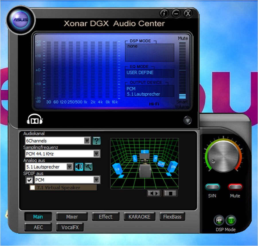

ich habe ein Problem mit dem Anschluss meines 5.1 surround Systems.
Wenn ich meine Anlage mit meiner Soundkarte (Asus Xonar DGX 5.1 PCI-Express Sound Karte) verbinde bekomme ich zwar aus allen Boxen Sound aber nur Stereo und keinen echten 5.1 Surroundsound. Anbei habe ich einen Screenshot wie ich des Programm von dem Xonar Treiber eingestellt habe. Zwischen meinen Kopfhörern und der Soundanlage kann ich mit dem Haken bei SPDIF (PCM) wechseln. Des weiteren sollte ich erwähnen dass ich mich beim Thema Audio schlecht auskenne :D
D.h. du hast die Anlage digital per SPDIF dran? Dann geht 5.1 nur wenn es als fertige Dolby Digital oder DTS Tonspur vorliegt und undekodiert (also 1:1) ausgegeben wird. Mit Videoplayern geht das im Normalfall, bei YouTube bin ich mir nicht ganz sicher ob der nicht trotzdem erst dekodiert (und du dann nur noch Stereo ausgeben kannst)

Entweder das System analog über 3 Kabel anschließen (falls möglich) oder eine andere Soundkarte... die DGX ist leider das einzige Asus Modell ohne Encoder der 5.1 über SPDIF für alle Anwendungen ermöglicht.
Du könntest höchstens mal schauen ob der OnBoard Sound des Mainboard Dolby Digital Live oder DTS:Connect unterstützt. Dann könntest du da digital anschließen (macht klanglich keinen Unterschied) und den Encoder nutzen.
