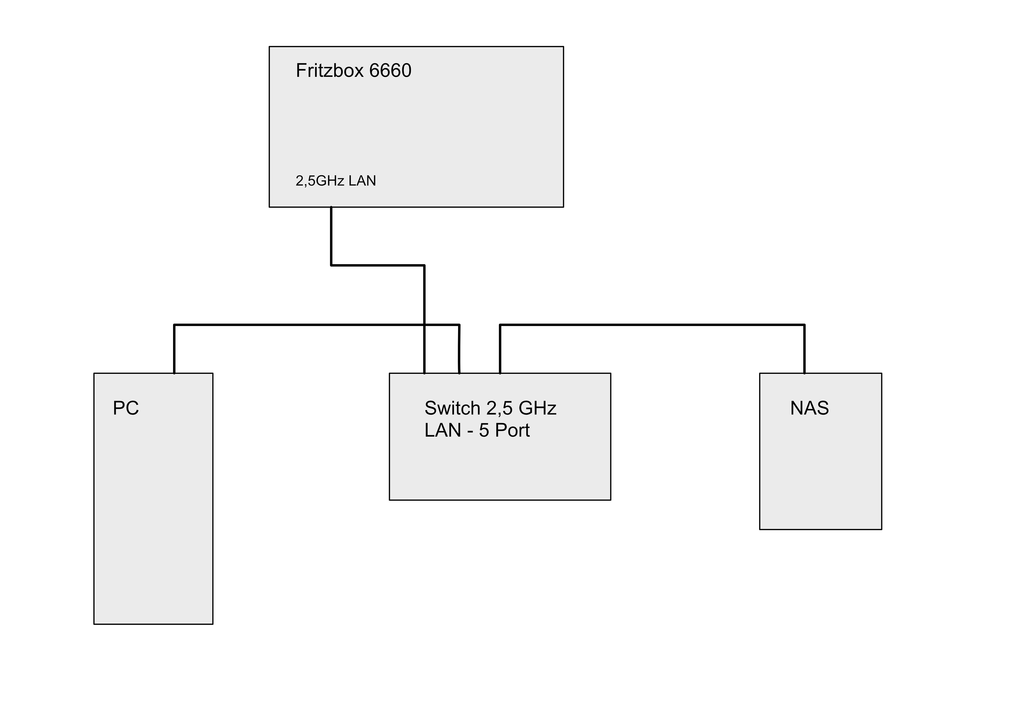

Und zwar will ich mein Heimnetz auf 2,5GHz aufrüsten und habe mir deswegen einen neuen Switch geholt (UGREEN 2,5G-LAN-Switch (5 x 2,5G-Ports, 1 x 10G-SFP+)).
Ich habe es folgendermaßen verkabelt:
Jetzt habe ich allerdings das Problem, dass ich meine Fritzbox und dementsprechend auch die Außenwelt nicht mehr erreiche.
Vorher hatte ich alles an der Fritzbox und es lief entsprechend ohne Probleme.
Ich habe nicht so viel Ahnung von Netzwerken.
  • Habe geschaut ob DHCP noch über die Box läuft, was es tut
  • Habe umgestöpselt
Irgendwelche Ideen, die mich weiterbringen könnten?

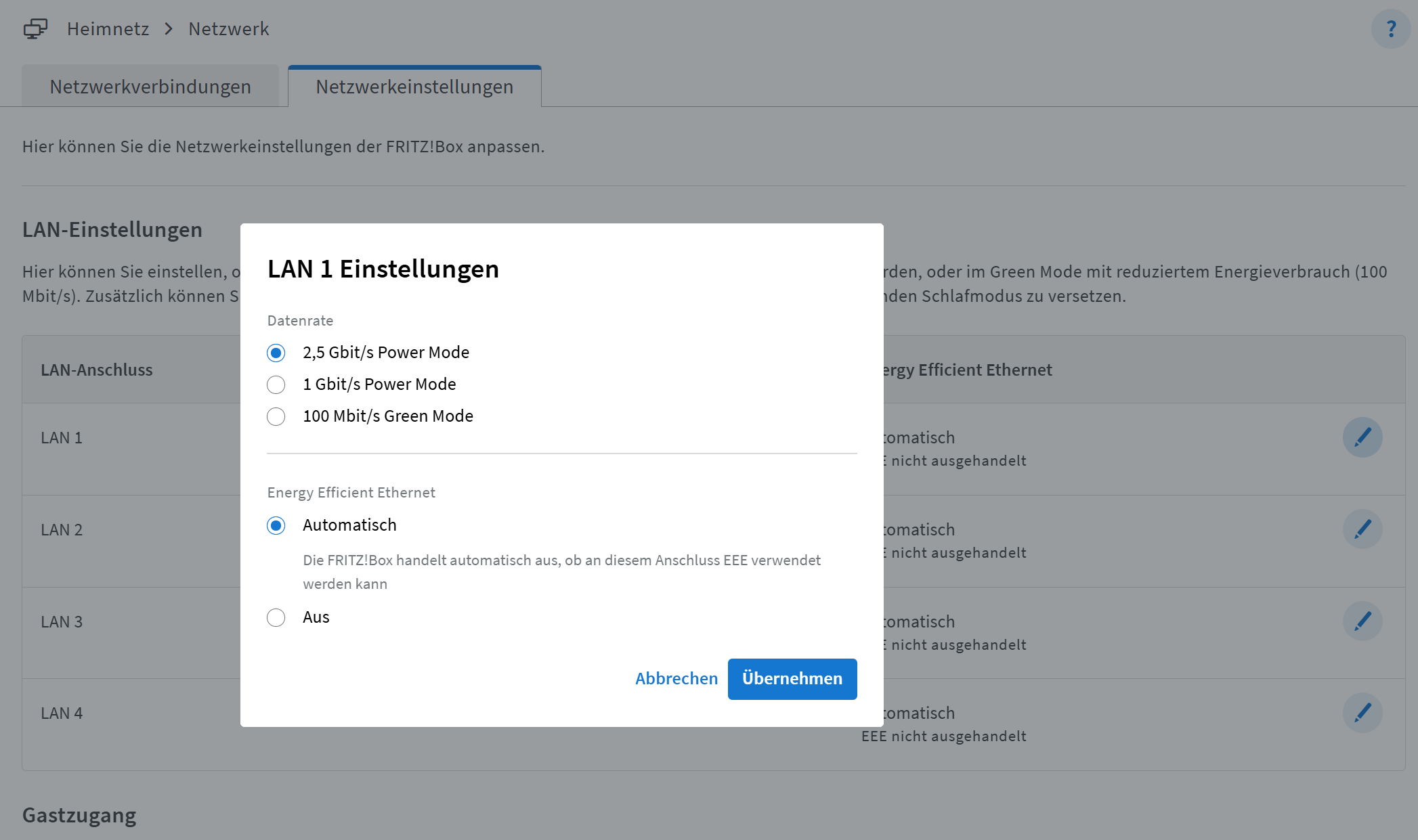

Ist LAN1 in der Fritzbox richtig konfiguriert?
Reaktionen: JumpingCat, Moonr@ker, meph!sto und eine weitere Person

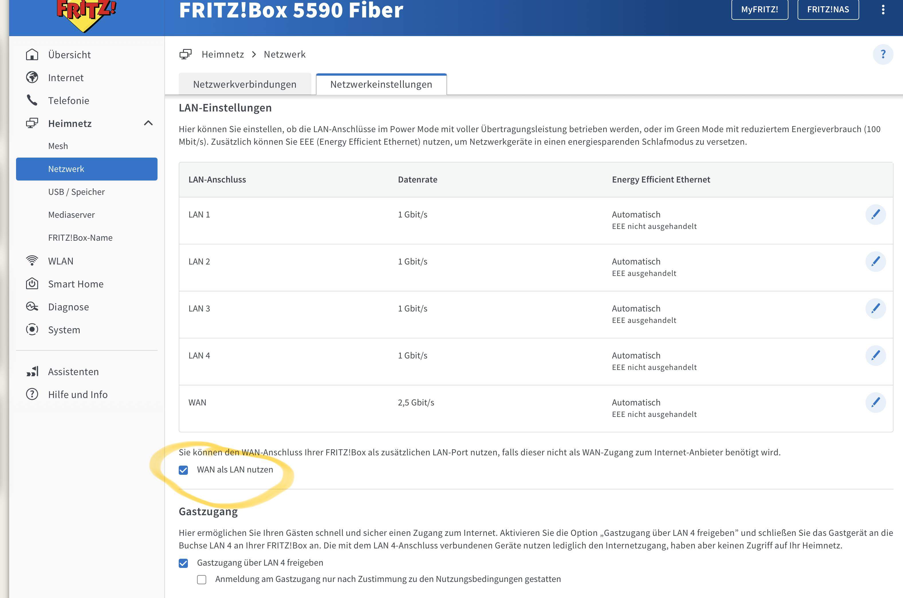

bei meiner 5590 sieht es so aus:
der Haken muss gesetzt sein, sonst ist der Port5 (bei der 5590) für ein externes „Modem“ vorgesehen, also den Anschluss ans Internet (statt des eigenen GF Moduls). Keine Ahnung wie das bei so einer Cable Box aussieht.

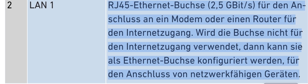

und @Mickey Mouse und alle die das ge-like-d haben @JumpingCat @meph!sto @redjack1000 @CubeID: Gibt es bei FRITZ! Cable nicht. LAN1 ist solange kein WAN, solange man nicht den Internetzugang umkonfiguriert, also das Cable-Modem abschaltet.

Den Haken gibts definitiv nicht bei mir, der Port funktioniert z. B. wenn ich ein ein Geräte direkt dran hänge mit 1 & 2.5 Gbit, also scheint es doch am Switch zu liegen? Interessant

1. Was passiert, wenn du unter Netzwerkeinstellungen auf 1 GBit/s umstellst?
2. Funktioniert dein Rechner direkt angeschlossen über 2,5 GBit/s mit der Fritzbox?

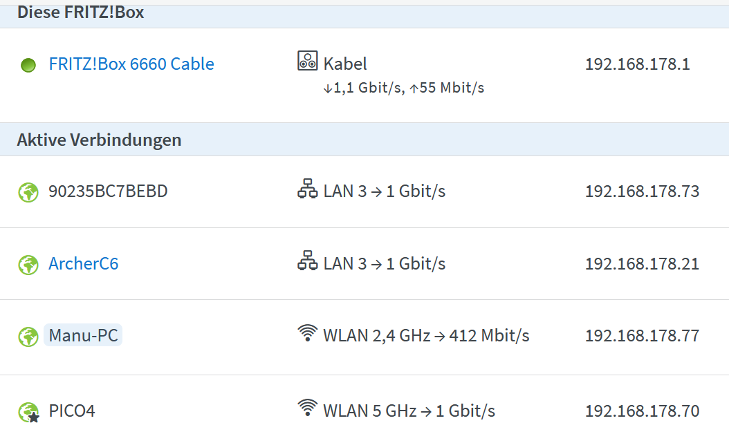

Zeige mal einen Screenshot aus dieser Übersicht:
GGf. auch mal dieses Energy Efficient Ethernet auf "AUS" setzen. Soll manchmal mit der Autoeinstellung auch zu Problemen führen.
