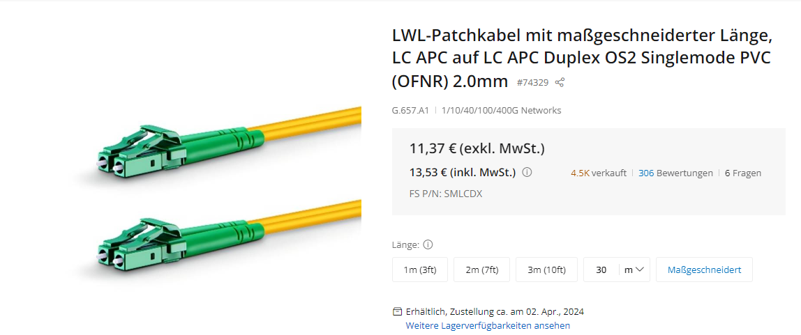

Wäre das z.B. das richtige Kabel (also was ich in den 2. Stock legen kann (zunächst um zwei Switche zu verbinden) und evtl. später direkt auch als Kabel für den GF-TA der Telekom verwenden kann?)
Oder verwendet die Telekom auch Ortsabhängig jeweils andere Kabel&Stecker?

Mit APC wäre ich vorsichtig. Da wirst du kaum 1000BASE-LX oder 10GBASE-LR Transceiver für bekommen, was aber der Standard für SingleMode Inhouse wäre. Inhouse würde ich deshalb immer UPC verlegen. Für den Glasfaseranschluss braucht du dann eine LC UPC auf LC UPC Kupplung oder einen entsprechenden Keystone. Dein HÜP fährst du von dort mit einem passenden Kabel an (LC APC auf LC UPC oder SC APC auf LC UPC).
So habe ich das bei mir gelöst.
Die feste Verkabelung würd ich immer als APC ausführen. SFP mit APC-Stecker sind in der Tat selten, kann man ja aber einfach per Patchkabel lösen.
Vorteil: Man kann es problemlos als interne „Verlängerung“ eines von außen ankommenden FTTH-Anschlusses nehmen :)
Direkt würde ich kein verlegtes Kabel (auch wenn es ein vorkonfektioniertes Kabel ist) an einen HÜP oder ein Gerät anschließen. An der Stelle würde ich immer mindestens auf eine Kupplung oder besser noch auf einen Keystone mit entsprechendes Patchpanel zurückgreifen. Verlegt man Inhouse APC, benötigt man bei jedem Gerät, was keine Fritzbox ist, ein APC auf UPC Kabel, die nicht sehr geläufig sind. Das sieht man schon daran, dass FS.com standardmäßig hier nur LWL-Kabel APC auf UPC mit einer Länge von 1, 2 und 3 Metern vorkonfektioniert auf Lager hat. Alles andere muss man sich anfertigen lassen. UPC auf UPC ist dagegen ein Wald- und Wiesenkabel, das von wirklich jedem Anbieter in allen Kabellängen verfügbar ist.
BTW: Ist es denn sicher, dass am HÜP immer LC zum Einsatz kommt? Theoretisch könnte da auch SC Verwendung finden.
Würde ich auch nicht. Dose/Patchfeld hin und dann patchen.
Reicht ja normal auch. Die Dose ist ja, gerade wenn mans selbst gemacht hat, nicht weit weg vom Endgerät.
Was zumindest bei FS einfach nur länger dauert und nicht teurer ist.
SC kenn ich nur von FTTB-Ausbauten kommunaler Firmen älter als 10 Jahre, da war Internet auch eher noch Gimmick :) Die Vorteile von LC überwiegen so sehr, das sich alle Anbieter, für die ich bisher gearbeitet habe, bei FTTH drauf geeinigt haben.

Danke für den Hinweis wegen APC/UPC. Dass es mit Transceiver hier nicht so einfach ist, war mir nicht klar.
Aber wie schon angemerkt werde ich das nur nehmen, da es der "Standard" für den Glasfaseranschluss der Provider ist und ich somit das Kabel auch dann für den GF-TA nehmen kann.
Die internen Kabel enden immer am Patchpanel bzw. Dose, und dann kann man ja ein LWL LC-APC auf LC-UPC Patchkabel verwenden.

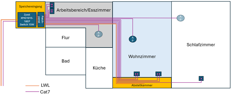

Hallo Zusammen,
ich wollte mal wieder ein Lebenszeichen von mir geben :-)

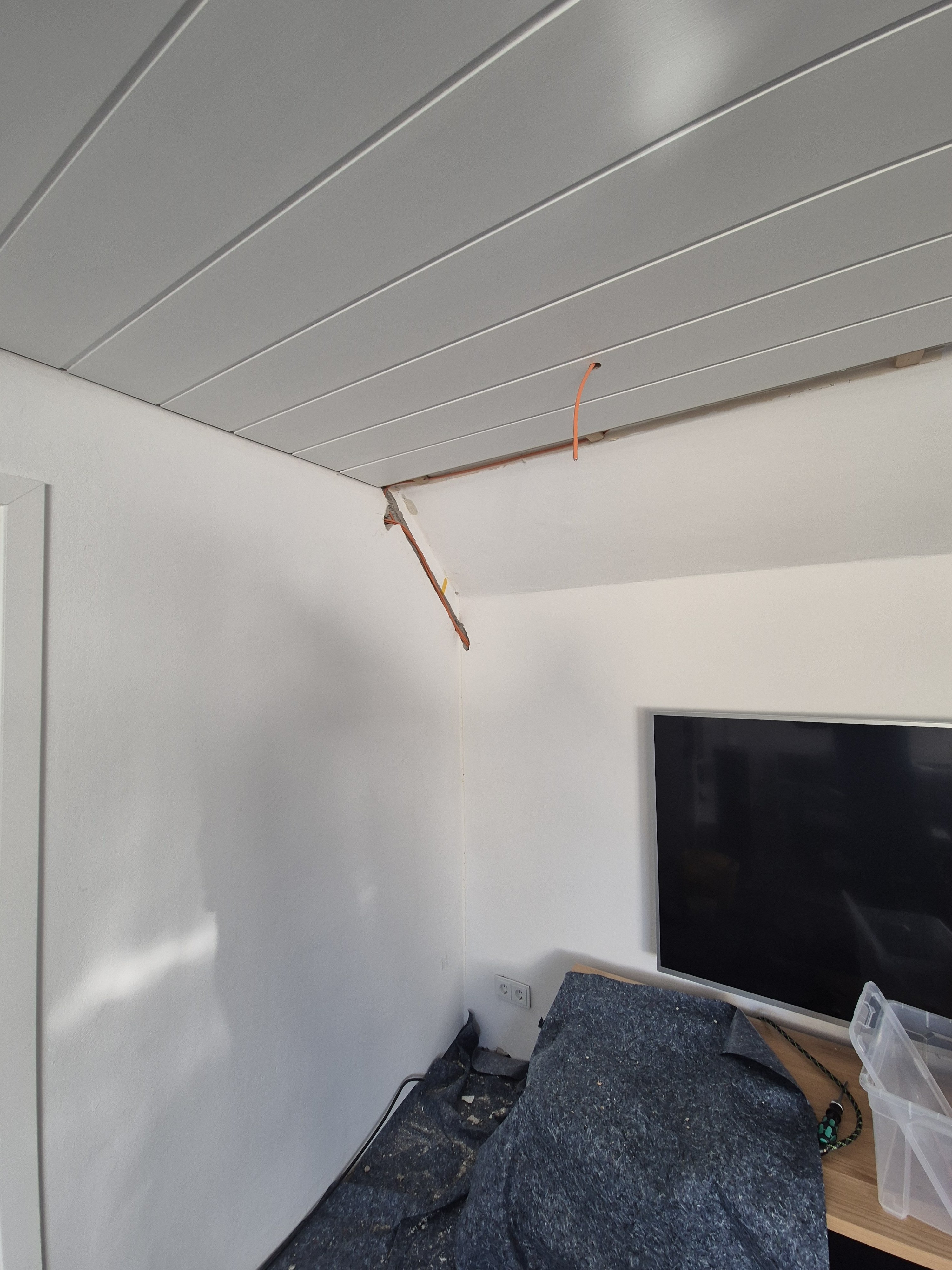

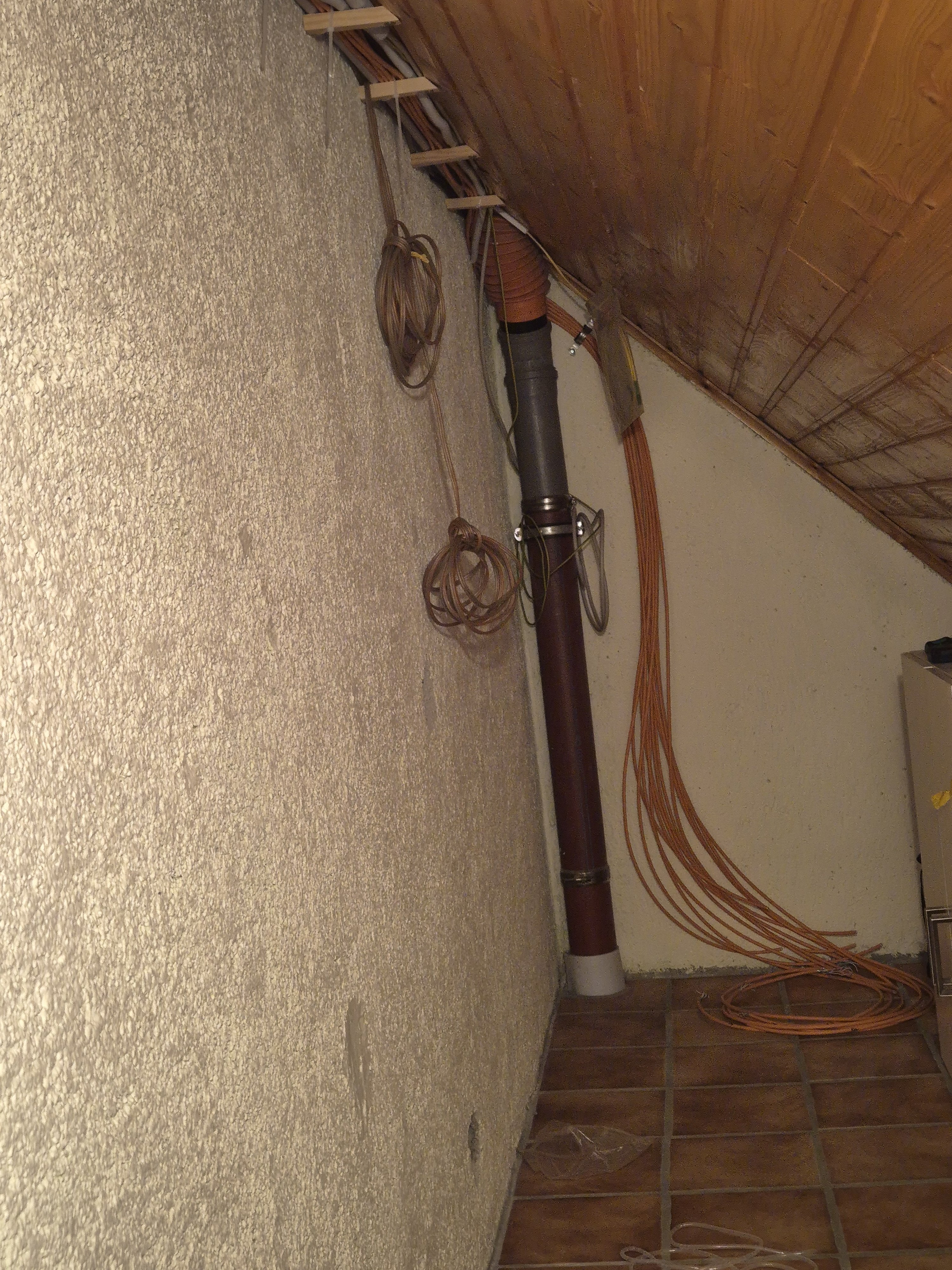

Ich war vor 2 Wochen im Heimurlaub und habe mir die Situation etwas anschauen können (leider nicht so im Detail).
1. Positionierung
Aufgrund einer PV-Anlage und dazugehöriger Wechselrichter im Speicher, habe ich die Sorge, dass es der Hardware auf Dauer zu warm werden könnte, daher ist die Option mit Switch im Speichereingang evtl. keine Gute
Jetzt bin ich gerade am Neuplanen (Hauptkomponenten in Abstellkammer, hinter Wohnzimmer), mal schauen was rauskommt.
Bis ins letzte Detail konnte ich es nicht prüfen, aber ich bin mir nicht sicher, ob ich viele Kabel dann vom Vorratsraum in meinen Arbeitsbereich legen kann. Evtl. muss hier doch ein zweiter Switch dann her.

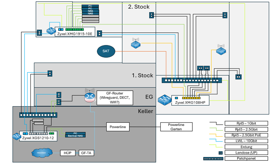

Nach langem Hin und Her hab ich jetzt den nächsten Planungsstand fertig. Das perfekte Netzwerk gibt es nicht, es ist immer ein Kompromiss (Anschaffungskosten, Stromverbrauch, benötige Geschwindigkeit, etc.)
So schaut es jetzt aus:
Hab aktuell mit Zyxel geplant, da hier auch kleine Switch mit SFP+ Port verfügbar sind (leider nicht bei TP-Link). Stromverbrauch der 3 Switch (ohne Last lt. Hersteller) bei 11.4W. Find ich gut für 2.5 Gbe (und teils PoE), alles ohne aktive Kühlung.
Das aktuelle Setup würde auch erlauben, in Zukunft mal NAS und PC per DAC anzuschließen.
Fragen die mir bei der Planung gekommen sind:
1. Hersteller
Ich bin am Überlegen, den XMG1915-10E gegen einen TP-Link SG3210X-M2 zu tauschen (die beiden „kleinen“ Switche XGS1210-12 (Danke an @airwave für den Tipp) und XMG 108 HP aber beibehalten. Sind nicht und müssen nicht gemanaged werden. Somit könnte ich einen Softwarecontroller als Container laufen lassen (hatte ich eigentlich ausgeschlossen, aber man wächst ja mit seinen Aufgaben 😊 ), was bei Zyxel (für die AP) nicht möglich ist (Cloud oder Standalone). Ich gehe davon aus (TP-Link gibt das leider nicht an), dass der Verbrauch im Leerlauf sehr ähnlich dem Zyxel wäre?
2. Router
Geplant hatte ich mit ner Fritz!Box 5690, weil hier GF-Modem, WireGuard und DECT integriert sind. Im 1. Stock, weil dann die DECT-Basis zentral steht (Danke an @Pete11 )
2.1 Ich denke es gibt keine Alternative, die das alles onboard hat (außer Telekom-Router)?​
2.2 Sollte der Switch (siehe 1) gegen einen TP-link getauscht werden, würde ic hauch die AP von TP-​
Link nehmen. Würde dann auch ein Router von TP-Link Sinn machen, um alles über eine Oberfläche konfigurierbar zu haben? Das würde bedeuten, dass ich für DECT eine eigene Basisstation (z.B. Hier, verstehe den Unterschied nicht Geizhals DECT Basis ) und WireGuard entweder auf einem Raspi oder als Container aufm NAS laufen lassen müsste? Was würdet ihr präferieren?​
3. Anbieter Telekom/1&1 (wg. VPN)
3.1 Vergibt die Telekom bei GF-Anschlüssen immer noch sowohl eine IPV6 als auch öffentlich IPV4?​
3.2 Aktuell bin ich bei 1&1 und hab eine öffentlich IPV4, weiß aber nicht, ob ich die auch bei GF-Anschluss bekommen würde. VPN-Verbindung von unterwegs nach Hause ist essenziell wichtig für mich, auch ohne öffentliche IP gibt es immer einen Weg?​
Werde demnächst (nach Eurem Input) dann mal eine erste Einkaufsliste schreiben
Kommen dann sicher noch ein paar Fragen zu 10-Zoll und 19-Zoll Rack, Patchpanel, Keystones, etc... 😊
Euch einen Guten Wochenstart!
