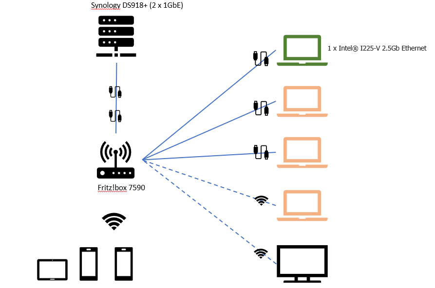

Guten Tag,
ich bin momentan unzufrieden mit der Leistung meines Heimnetzwerks, insbesondere mit der Anbindung meiner NAS in das Netzwerk.
Hierzu zunächst meine Geräte im Netzwerk:
  • Fritz!box 7590
  • Synology DS918+
  • diverse DLAN Repeater
  • bis zu 4 Computer
  • diverse Smartphones, Tablets, Spielekonsolen
  • Fernseher
Im ersten Bild ist ersichtlich wie das Netzwerk momentan aufgebaut ist.
Primär möchte ich die Verbindung zu dem grün eingefärbten PC verbessern. Trotzdem soll das unter Berücksichtigung der unten aufgeführten Punkte erreicht werden:
  1. Ich möchte über die Netzwerkschnittstelle (Intel® I225-V 2.5Gb Ethernet) des primären PCs die maximale Internetgeschwindigkeit erreichen (momentan gegeben) als auch gleichzeitig eine "direkte" Verbindung zu der NAS haben um eine höhere Geschwindigkeit zu erreichen. Momentan kommen leider maximal ca. 10 MB/s am Rechner an.
  2. Ich möchte die NAS trotzdem über das Internet erreichbar halten, was bedeutet das eine Verbindung zum Router notwendig ist
  3. Ich möchte eine Verbindung zwischen NAS und Fernseher haben, die ausreichend Geschwindigkeit zum streamen in 4k bietet. Hier überlege ich in Zukunft die WLAN Verbindung durch eine LAN Verbindung zu ersetzten.
  4. Alle weiteren Geräte sollen sowohl Zugriff auf Internet als auch NAS haben. Die Geschwindigkeiten hierbei sind in diesen Fällen nicht relevant, solange sie nicht unter 3MB/s fallen.

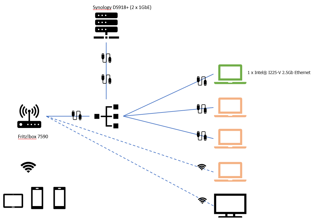

Um diese Anforderungen zu erfüllen ist meiner Meinung nach die logische Schlussfolgerung eine Switch in das Netzwerk zu integrieren (siehe Bild 2). Sind in der auf Bild 2 gezeigten Konstellation alle Anforderungen erfüllt? Sollte ich eine oder mehrere Verbindungen anders aufbauen? Insbesondere die zwei Lan-Schnittstellen der NAS?
Leider habe ich keine Erfahrungen zu Network Switches. Deshalb bin ich mir unsicher auf Merkmale geachtet werden muss. Brauche ich eine Plug'n Play Switch, eine Web Smart Switch oder Managed Switch? Welche Geschwindigkeiten müssen die Ports haben um keinen Flaschenhals darzustellen und mir die maximale Leistung zu bieten? Gibt es Empfehlungen aus der Community?

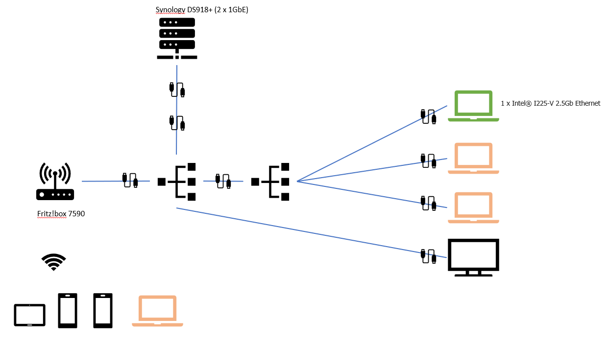

Als Ergänzung, da die Rechner sich in einem anderen Raum als Router, NAS und Fernseher befinden, und möglichst nur ein Kabel zwischen den Räumen verlegt werden soll, könnte das folgende eine passendere Darstellung der Ziellösung darstellen.
Einen weiteren Switch einzubauen sollte jedoch meiner Meinung dann kein Problem darstellen?
ECO Modus für die LAN Ports an der Fritzbox deaktiviert?
Switches hintereinander reihen kann man beliebig, sehe aber da den Bedarf nicht, keine Lösung ist auf dem Papier schneller als was du schon hast.

es tut mir wirklich leid, speziell weil du dir mit den Bildern offensichtlich wirklich Mühe gegeben hast, aber ich verstehe deine Probleme nicht so ganz.
genau (jetzt kamen gerade die ersten Antworten zwischendurch rein), die 10MB/s deuten auf 100Mbit/s und somit auf den ECO Modus hin!
wenn die FB "normal" läuft, dann sollten ca. 100MB/s drin sein.
mit einem Standard Gigabit Switch bekommst du auch nicht mehr. Wenn du da noch mehr heraus kitzeln möchtest, brauchst du einen Switch, der:
a) Link Aggregation / Teaming / Trunk kann, damit die ZWEI Leitungen vom NAS auch sinnvoll (im Sinne von Performance) genutzt werden können.
b) mindestens einen 2,5Gb Port, das kann natürlich auch ein SFP+ Slot sein, in den du dann das entsprechende Modul einsteckst.
Reaktionen: ed3ns und M4ttX
Mit der aktuellen Konfiguration hast Du max 1Gb/s. Wenn Du mehr moechtest muesste der neue Switch mind. 2.5Gb/s haben, z.B. von Qnap. Ist aber recht teuer und solange ausser dem PC keine Geraete mit mehr als 1 Gb/s vorhanden sind unnoetig. Deshalb wuerde ich warten bis solche Switches billiger werden und Du Bedarf hast. Wie andere bereits geschrieben haben muesste die Fritzbox fuer die aktuelle Konfiguration reichen wenn der ECO Modus ausgeschaltet ist.
Reaktionen: ed3ns
Was in den Zeichnungen fehlt: Beschriftung der Symbole und du erwähnst DLAN-Adapter aber die sehe ich nirgends. Oder sollen diese "Kabel Symbole" auf den farbigen Strichen bedeuten, dass du DLAN da verwendest?
Sofern du durchgehend Netzwerkkabel verwendet hast die nicht gefühlt >15 Jahre alt sind solltest du zwischen dem besagten PC und dem NAS über das Netzwerk 1 GBit/s oder eben ~110 MByte/s schaffen. Setzt voraus, dass die Daten schnell genug am PC als auch am NAS gelesen bzw. geschrieben werden können.
Dinge, die das verhindern können oder werden: WLAN, DLAN und nicht korrekt arbeitende Energiesparmodi der beteiligten Netzwerkkomponenten wie schon der erwähnte ECO Modus der Fritzbox-Ports.

Vielen Dank für die schnellen Antworten.
Auch wenn nach diesem neuen Kenntnisstand ich jetzt keine Erweiterung für das Netzwerk angeschafft werden muss, konnte ich das Bottleneck durch eure Hilfe identifizieren.
Die Verbindung von NAS zu Router und alle übrigen Verbindung sind im "Power Mode" und somit uneingeschränkt nutzbar. Nur die Verbindung zum primären Rechner ist, trotz "Power Mode" nur mit 100 MBit/s angegeben. Hier werde ich wohl auf Fehlersuche gehen müssen oder ggf. das Kabel tauschen.
