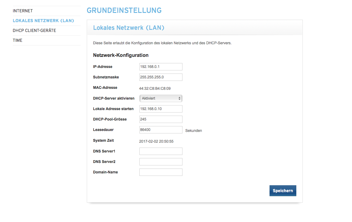

Raijin schrieb:
Die DHCP-Range findest du in den Einstellungen des DHCP-Servers, also im Router. Ob das da nu IP-Range, -Bereich, -Pool, Start/Ende oder wie auch immer heißt, ist ein und dasselbe. Der DHCP-Server vergibt dann nur Adressen aus diesem Bereich. Stellst du an einem Gerät direkt eine manuelle IP ein - also ohne DHCP - dann suchst du dir eine IP vor/hinter diesem Bereich (und notierst dir das in einer Excel-Tabelle).
In diesem **** Router steht null drin. Weder in den Fortgeschrittenen Einstellungen noch wo anders. Meine DHCP Geräte werden mitsamt des Lease Status angezeigt und das wars. Datum und Uhrzeit des Ablaufs steht noch da und mehr nicht.

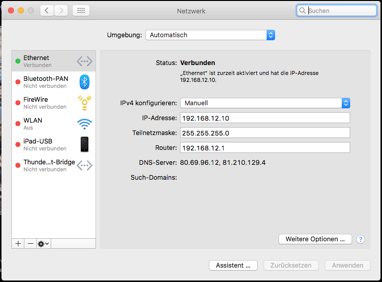

Ich versuche jetzt mal zumindest meine IP der Geräte zuzuweisen. Bin heute leider erst spät nach Hause gekommen.

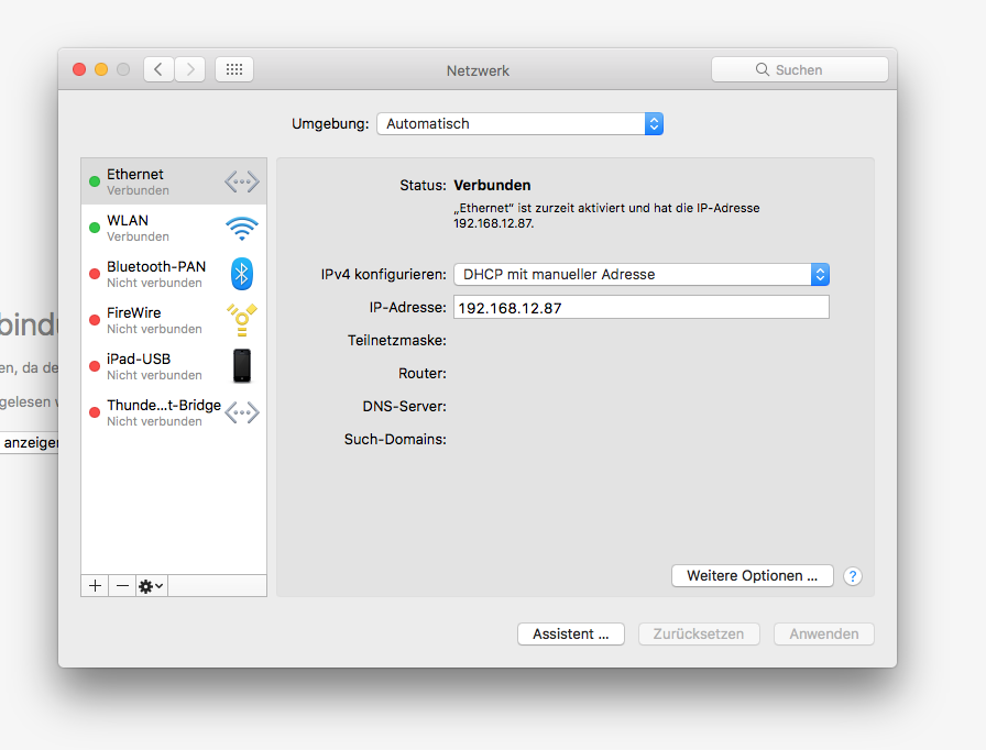

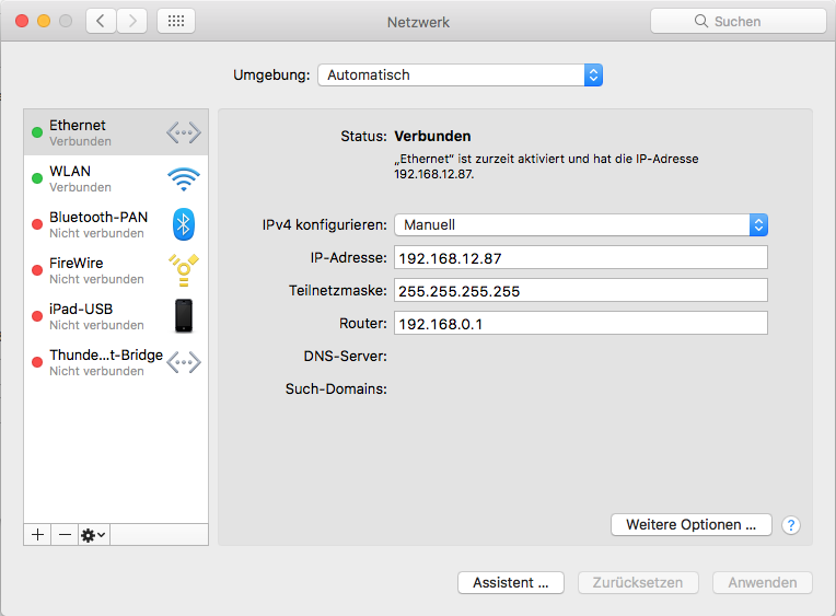

So, jetzt habe ich mit dem iMac mal begonnen die IP zu ändern bzw. zu vergeben. Ich habe die Mgl. DHCP mit manueller Ip oder auch eine komplette manuelle Konfiguration zu wählen. In beiden Fällen kann ich keine Verbindung ins Internet herstellen. Komisch ist auch dass mein Mac problemlos eine Verbindung zur Tc7200 ( 192.168.0.1) herstellen kann, jedoch auch dann nirgends aufgeführt wird. Wenn ich über DHCP verbunden bin wird er in den Gerätschaften dort angezeigt.
Anbei mal ein paar Screenshots.
Seht es mir nach, wenn ich da evtl. einen gravierenden Fehler gemacht habe, aber ich bemühe mich :-)
Bildschirmfoto 2017-02-02 um 20.51.05.pngBildschirmfoto 2017-02-02 um 20.50.49.pngBildschirmfoto 2017-02-02 um 20.50.11.pngBildschirmfoto 2017-02-02 um 20.49.30.pngBildschirmfoto 2017-02-02 um 20.48.59.pngBildschirmfoto 2017-02-02 um 20.48.30.pngBildschirmfoto 2017-02-02 um 20.48.41.png

@Ultimo: Das liegt daran, dass die IP nicht im Subnetz drin ist. Eine kurze Einführung in IP-Adressen und Subnetzmasken:
Router IP: 192.168.0.1
Subnetzmaske: 255.255.255.0
Die Subnetzmaske besagt, dass die ersten drei Blöcke der IP fest sind, das ist das Subnetz, der Straßenname = 192.168.0.x (formal nicht ganz korrekt geschrieben, aber der Einfachheit halber lass ich das mal so). Der letzte Block ist die Rechner-Adresse, die Hausnummer.
MAC-IP: 192.168.12.87
Dasselbe Prinzip: Das Subnetz bzw. der Straßenname ist nun 192.168.12.x
Sobald ein Netzwerkgerät merkt, dass eine Ziel-IP nicht im selben Subnetz liegt, also in einer anderen Straßen, wird der Traffic an das Standard-Gateway geschickt, sozusagen der Briefkasten, der aber auch erreichbar sein muss! Die weitere Verteilung übernimmt dann dieses Gateway (in der Regel der Router) bzw. das Postauto. In deinem Falle merkt der Mac, dass die 192.168.0.1 in einer anderen Straße liegt, findet aber keinen Briefkasten (Gateway).
Wenn du nun dein Subnetz ändern willst, musst du dies eben auch im Router tun - quasi alles in derselben Straße ;)
1) In den Router einloggen unter 192.168.0.1
2) Die IP vom Router zB auf 192.168.12.1 setzen
3) Browserfenster wird plötzlich weiß (die 192.168.0.1 gibt es ja nicht mehr)
4) IP des PCs manuell auf zB 192.168.12.10 setzen
5) Im Browser 192.168.12.1 eingeben
6) In den LAN-Einstellungen (1. Bild) "Lokale Adresse starten" zB auf 192.168.12.100 setzen
7) Pool-Größe auf zB 100 => Jetzt vergibt der DHCP Adressen von .100 bis .199
8) Lease-Time ist die Reservierungsdauer, in der DHCP-Geräte immer wieder dieselbe IP bekommen.
9) PC wieder auf DHCP einstellen, er bekommt vermutlich die .100
10) Alle Geräte, denen du eine feste IP geben willst - zB Access Points, NAS, Drucker, etc. - stellst du nun manuell eine 192.168.12.x ein (x = 2-99 bzw. 200-254)
11) Alle Geräte, die auf automatische IP eingestellt sind, bekommen für die Dauer von 86400 Sekunden (24h) eine IP vom DHCP zugewiesen (.100 - .199), nach 24h kann sie sich ändern

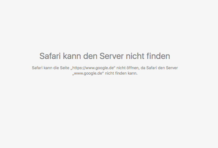

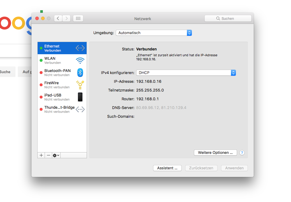

Super! Danke für die idiotensichere Anleitung :D Habe jetzt auch alles so gemacht und siehe da es läuft. Es ist bzw. war genau so wie du gesagt hast.
Er teilt dann ab 192.168.12.100 die DHCP IPs zu. Es erschien dann nur der Fehler "DHCP Poolgröße zu groß". Ich habe diese dann auf 100 herabgesetzt. Von 255. Ich gehe davon aus, dass ich wahrscheinlich bis 155 hätte gehen können, da ich ab 100 erst angefangen habe (100+155=255?!), wenn ich das so richtig verstehe.
Er hat sich dann mit allem nur dem Internet nicht verbunden. Ich habe mich dann nochmal über DHCP verbunden und gesehen dass zwei DNS Adressen hinterlegt sind. Diese habe ich dann in den manuellen Einstellungen ebenso hinterlegt und dann ging es.

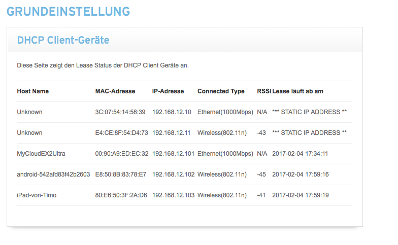

Es funktioniert jetzt. Nur rein interessehalber, woher bezieht er diese bzw. woher weiß ich welche ich da eingeben muss?
Im Router wird der Mac jetzt auch mit Static-IP angezeigt.
Einmal mit dem Ethernet und .12.10 und einmal mit dem WLAN und .12.11
Jetzt muss ich mich noch mit meiner Mycloud verbinden versuchen und mal gucken was die so macht. Wenn ich das alles habe muss ich mal versuchen ob ich das mit dem Fernzugriff hinbekomme.

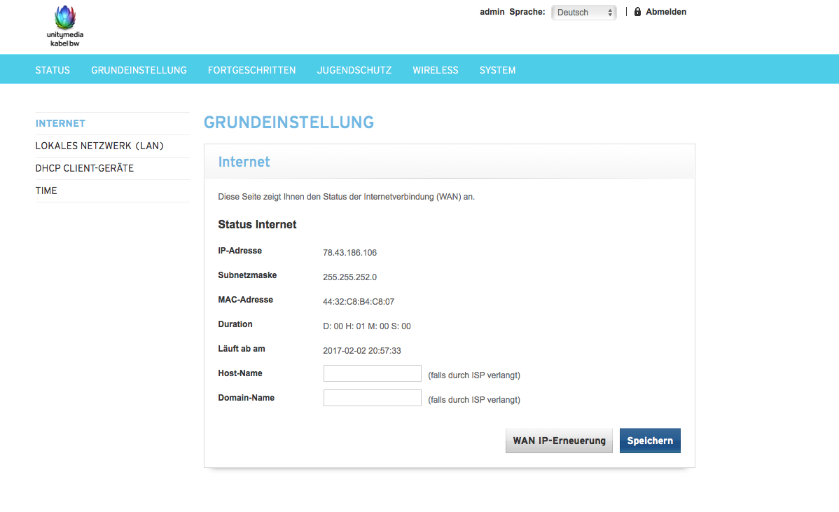

Da ich von Unitymedia immer eine neue IP bekomme, alle 24h ( ich glaube dies zumindest) kann ich mit dem Fernzugriff ohne DynDns quasi nur so lange zugreifen, wie die Ip aktuell ist. Danach muss ich über DynDns auf Selfhost z.B. das Ganze hinterlegen. Stimmt dass so in Etwa? :-)

Also per DHCP werden ja nicht nur IP-Adresse und Gateway verteilt. Darüberhinaus schickt der DHCP Server auch den DNS mit, sofern der PC den DNS ebenfalls automatisch bezieht. Unter Windows sieht man das durch zwei getrennte Checkboxen, eine für automatische IP/Subnetzmaske/Gateway und eine für automatischen DNS. Bei MacOS? Keeeiiiinneee Ahnung :-p
Standardmässig verteilt ein DHCP auf einem Heimrouter die IP vom Router selbst als DNS. D.h. dass am PC dann Gateway und DNS jeweils zB auf 192.168.12.1 stehen. Intern leitet der Router DNS Anfragen aber an den Provider weiter. Sofern Router bzw. DHCP die Möglichkeit bieten, kann man auch explizit andere DNS per DHCP verteilen. So kann man zB Gateway = 192.168.12.1 und DNS = 8.8.8.8 per DHCP einstellen.
Die DNS in deinen Screenshots habe ich jetzt nicht explizit gecheckt, aber ich vermute mal das sind DNS Server vom Provider, die der Router einfach 1:1 per DHCP durchreicht.
*edit: Jep, Unitymedia.

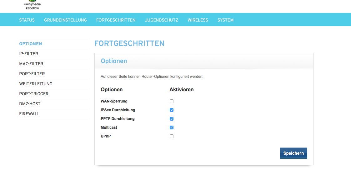

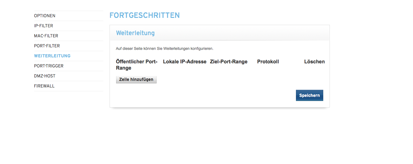

Wen wir gerade dabei sind: Wisst ihr den Unterschied zwischen Weiterleitung und Port-Triggering und woher weiß ich welche Ports ich freigeben muss?
Okay, das mit Port Triggering und Port-Weiterleitung konnte ich jetzt ergoogeln und habe etwas gefunden wo ich es in Etwa verstanden habe.
Beim Triggering wird die Weiterleitung durch eine ausgehende Verbindung ausgelöst und beim Forwarding wird die Anfrage durchgeleitet.
D.h. mein Port ist dann 80, der an meine Ip des Mycloud weitergeleitet wird, oder?

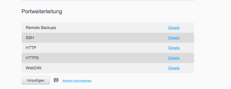

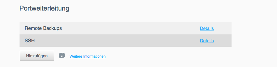

So, ich habe jetzt in der Mycloud noch den Reiter Portweiteterleitung gefunden. Ich habe gelesen dass dort Remote Backups und SSH aktiviert sein muss. Warum auch immer... Unter ssh steht Port 22 und unter Remote Backups Port 873.
Ich habe unabhängig davon, nachdem ich in meinem Router den öffentlichen Port 80-80 über meine Ip der MyCLoud auf die Ziel Port Range Port 22-22 weitergeleitet habe in No-ip.ddns.net eine Verbindung, bzw die Seite meldet: Erfolg, DDNS updated.
Nur meine Mycloud meldet trotzdem einen Fehler in der Aktualisierung.

Da hänge ich jetzt wieder. Was muss ich an der Mycloud und / oder dem Router einstellen, dass ich auf die NAS zugreifen kann?

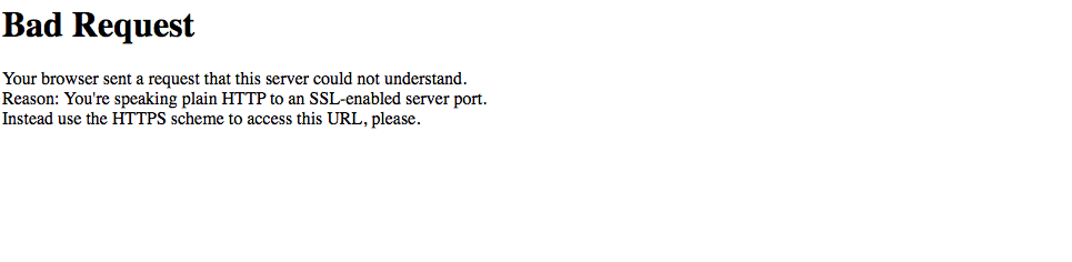

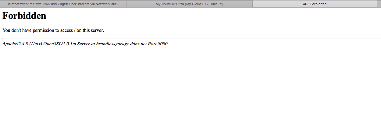

wenn ich in die Adressleiste meine ddns Adresse mit :Port eingebe erscheint folgendes:Bildschirmfoto 2017-02-03 um 20.47.12.png
Ein DDNS reicht, egal welches Gerät das macht. Das ist ja nur ein Alias für deine öffentliche IP. Man kann zwar mehrere DDNS verwenden, wenn man möchte, aber das ist dann nur als Fallback. Ich hab zB 3 verschiedene DDNS laufen, weil mein DDNS Provider vor 2 Jahren mal 3 Tage Ausfall hatte und das fiel für mich sehr sehr ungünstig - seitdem habe ich noch zwei weitere DDNS. Allerdings läuft bei mir auch ein Linux Server und bin nicht auf die DDNS im NAS angewiesen..

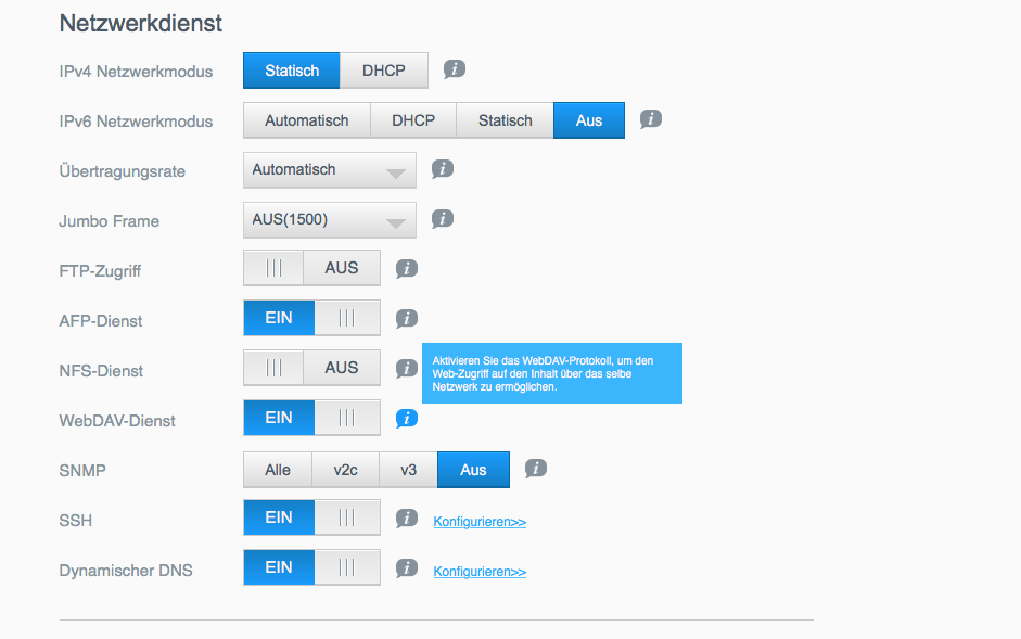

Eine Portweiterleitung brauchst du nur im Router. Einmal von extern wie oben beschrieben zB 8001 auf intern 443 auf der NAS IP. Dann sollte das mit WebDAV klappen (dein.ddns:8001)

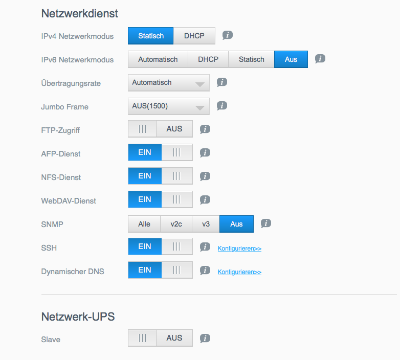

Am NAS selbst musst du WebDAV aktivieren und in den Sicherheitseinstellungen / Firewall den Zugriff von extern erlauben.

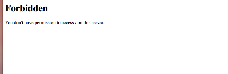

Also habe jetzt alles auch so gemacht. Ich kann aber nicht auf die Mycloud zugreifen.
Dann kam das. Okay, dann hab ich https:// und meine Adresse verwendet. Er bringt mir dann aber trotzdem den Fehler:
In der Mycloud gibt es keine Firewalleinstellungen. Ich kann nur dort auch Ports weiterleiten.
Da gibt es vorkonfigurierte Auswahlen. HTTPS hatte dort z.b. 443 an 443 und https 8080 an 8080 und http 80 an 80.
Was mache ich falsch?
Aktiviert ist in der Mycloud folgendes:
Also so wie ich das sehe, kann der Server erreicht werden, nur dieser sagt nein zum Zugriff?
Gruß und Danke
Ich nutze kein WebDAV und kann dir da leider nicht weiterhelfen.
Der Zugriffsfehler deutet aber darauf hin, dass das NAS den Zugriff von externen IP Adressen blockiert. Da ich weder das NAS kenne noch mit WebDAV arbeite, weiß ich auch nicht wo man das einstellen kann, sorry.
Teste das mal vom LAN aus, um zu sehen ob WebDAV grundsätzlich funktioniert.
Meinst du direkt von dem Rechner an dem die Mycloud hängt? Wenn du das meinst dann habe ich das schon versucht. Also von dem iMac der an dem Netzwerk ist, wo die MyCloud hängt.
Was heißt hier Zugriff im "selben Netzwerk" ?
Ich glaube er kommt mit https nicht klar. Also das NAS. Ich habe gerade ein Englisches Forum gefunden, wo das zumindest behauptet wurde. Wie müsste ich das dann über "Http" einstellen? Empfehlen würdet ihr mir das bestimmt nicht oder?

Ich verstehe aber ehrlich gesagt immer noch nicht genau wie das mit den Ports ist. Ich kann im Router und in meiner Nas Ports freigeben. Router hat bsp. 192.168.12.1 und die Nas 192.168.12.30. Jetzt will ich über https eine WebDAV Verbindung freigeben. Welche Ports muss ich dann wo freigeben? Im Router bei z.B. Https ext 8001 an 192.168.12.30 an int 8001? Dann kann ich über den ext. Port mit :8001 über https zugreifen?
Wenn das so ist wieso muss oder kann man dann in der Cloud auch noch Ports weiterleiten? Meldet die das an den Router wenn UPNP auf diesem aktiviert ist?
