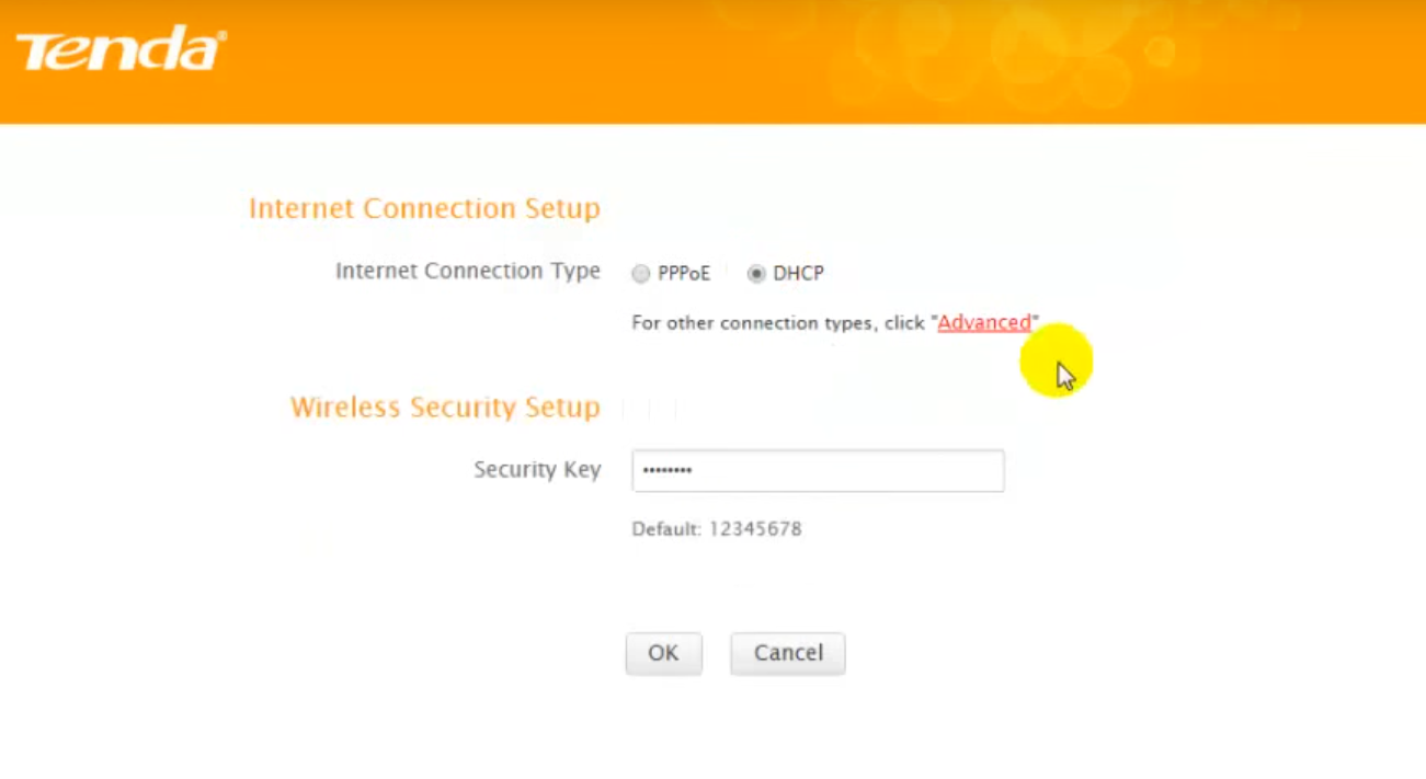

1.
Ich muss die Internetverbindung angeben Screenshot_1.png. Als AP sollte hier doch alles leer stehen und nur die LAN-Einstellungen müssten eingestellt werden.. oder liege ich hier falsch?

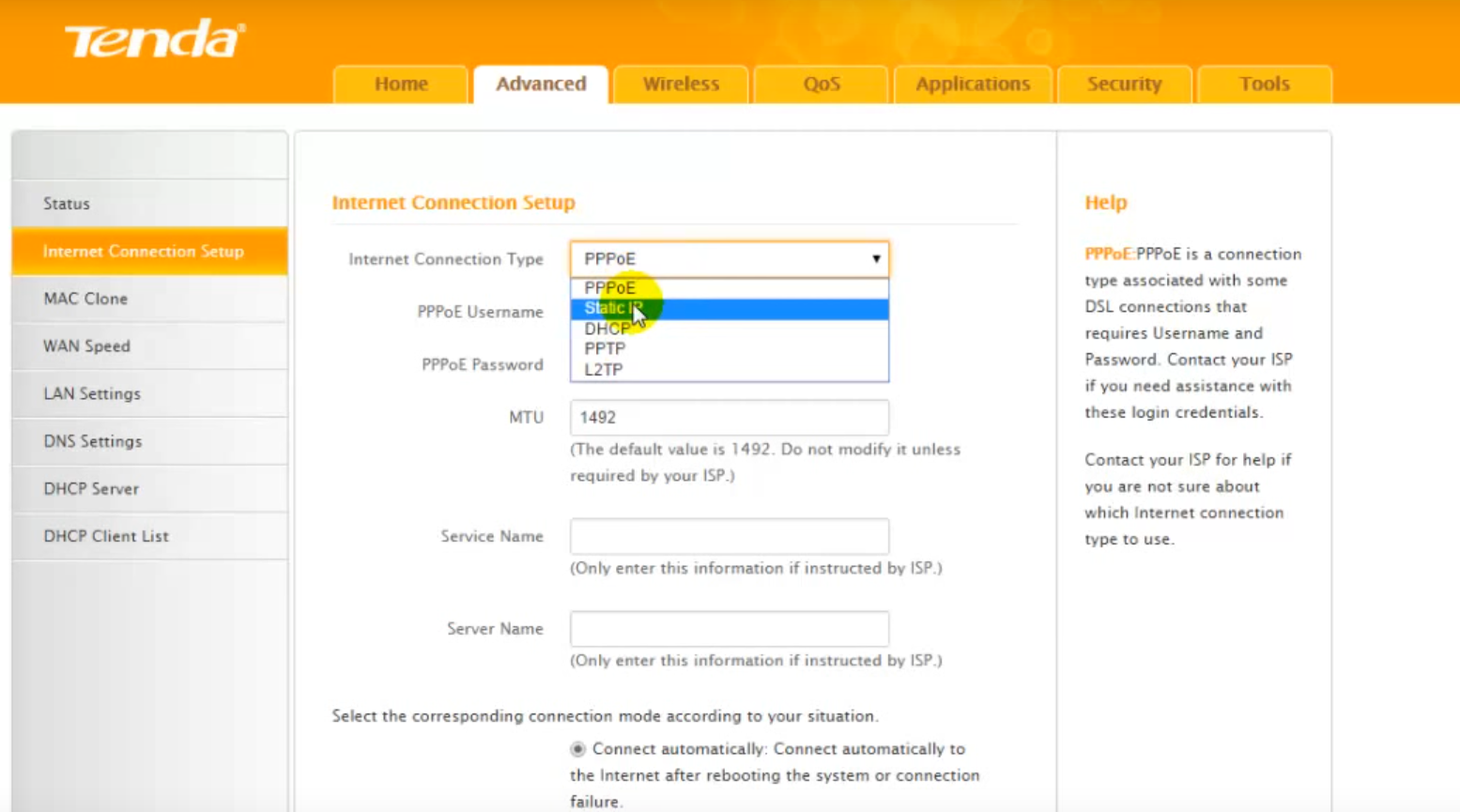

2.
Danach in den Advanced Settings ist es möglich folgende Einstellungen zu machen Screenshot_3.png.
Wenn ich dort auf DHCP stelle, bekommt der Router eine IP vom unteren Router, z.B. 192.168.0.16, gewollt ist aber eine feste IP. Wenn ich dort Static IP eingebe und die 192.168.0.200 eingebe, kommt ein IP-Conflict-Fehler und er ändert die IP automatisch in 192.168.1.200. Somit komme ich also ins Internet, die anderen Geräte aus dem keller (NAS z.B.) sind aber nicht erreichbar.

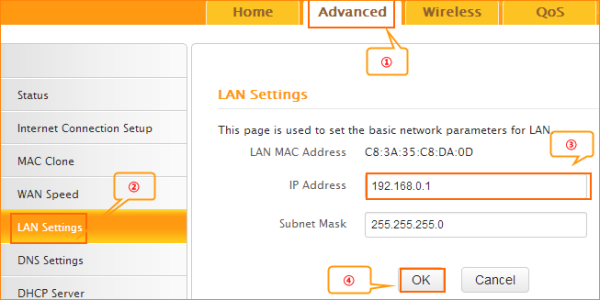

Wenn ich dort die 192.168.0.200 eingebe, lässt es der Router nicht zu. Und wenn ich DHCP deaktiviere, erreiche ich den Router gar nicht mehr.
Sorry, für die vielen Fragen, ich kenne micht nicht wie ein Profi aus, aber logischerweise denke ich müsste der untere Router die IP's von 192.168.0.2 bis 192.168.0.199 aus dem DHCP-Pool verteilen. Andere Geräte mit festen IP's sollten aber auch integrierbar sein, sofern sie außerhalb der DHCP-Range befinden. Die NAS jedenfalls lässt sich integrieren mit 192.168.0.220.
Der Router oben als AP nicht... oder ich hab wieder was falsch gemacht?!
