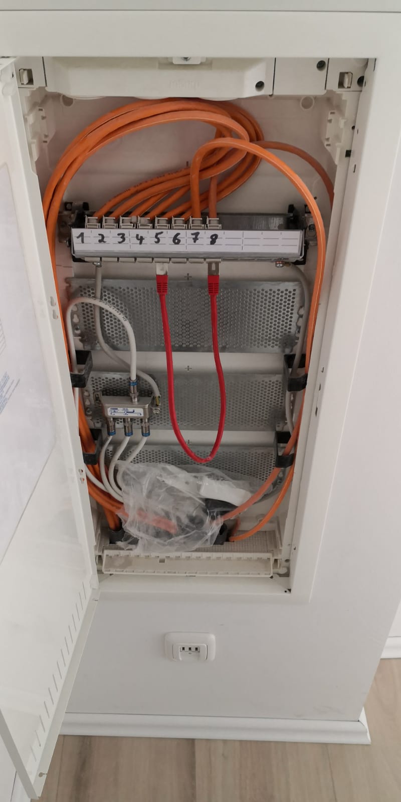

Ich bin neu in eine sanierte Wohnung eingezogen, bei der über je 2 LAN Steckdosen theoretisch ein Internetzugang mit Kabel in jedem Zimmer möglich sein sollte. Im Flur befindet sich wie eine Art Sicherungskasten die zentrale Stelle wo die "Enden" dieser Steckdosen hinlaufen: Nr. 1-8 (s. Fotos im Anhang)
Nr. 8 im Kasten (nachfolgend "K" genannt)= Telefonzuleitung
8K verbunden zu 5K

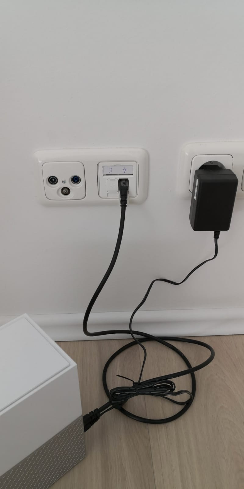

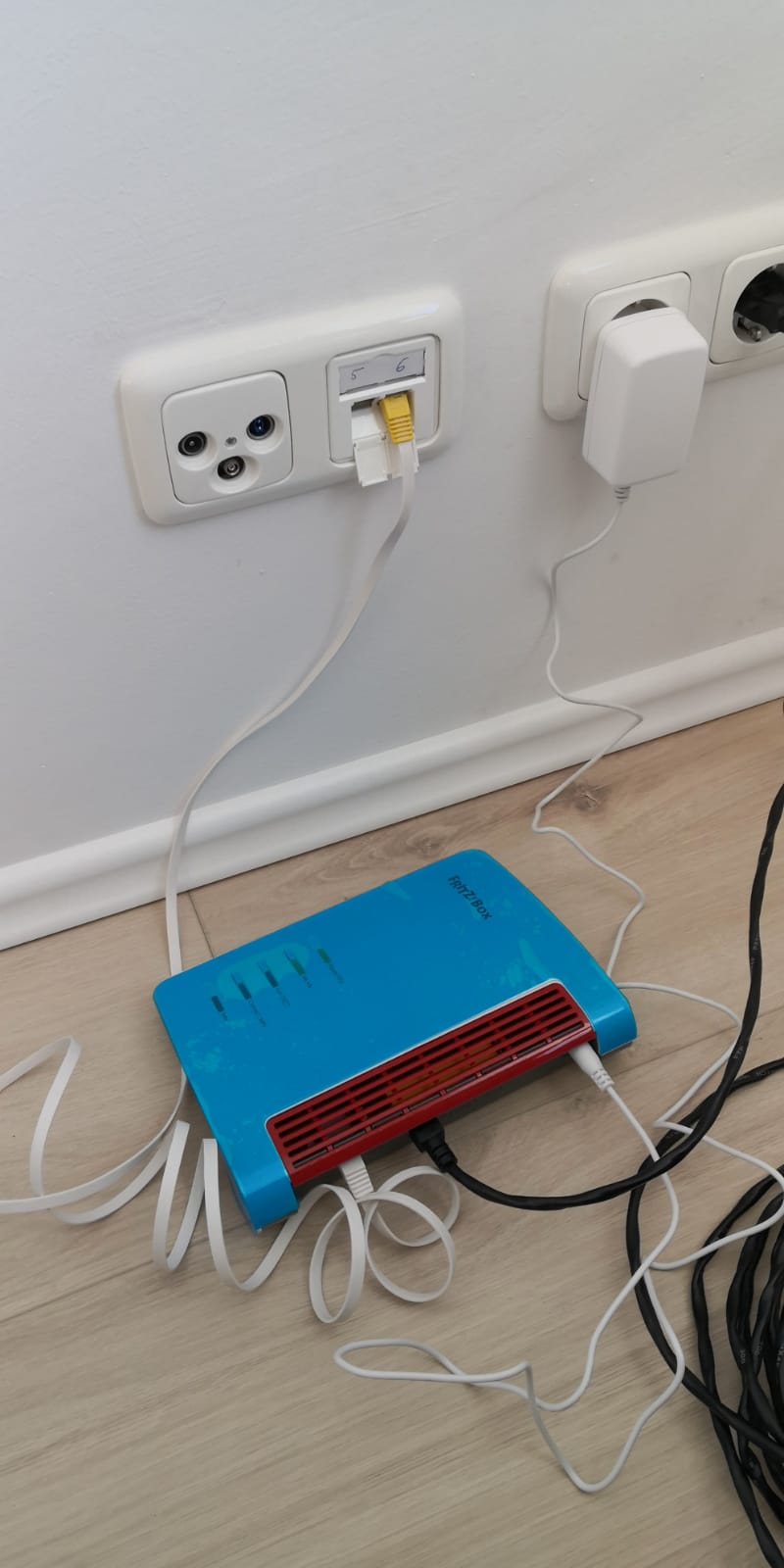

5 (Arbeitszimmer, nachfolgend "R" genannt für "Raum") hat den Router angeschlossen
Jetzt habe ich daraus geschlussfolgert, dass ich doch mit einem weiteren LAN Kabel vom Router in den Stecker 6R muss, damit ich im Kasten bei 6K wieder Internet "hingeleitet" habe.
Hier könnte ich mit einem weiteren Kabel von 6K zu 4K leiten, sodass ich im nächsten Raum bei 4R Internet hätte.

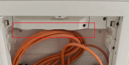

Im Kasten befindet sich KEIN Stromanschluss, also kann ich hier nicht so einen "Switch" hinlegen.

Habe den gleichen Kasten. Oben sind die Steckdosen. Jetzt das rote Kabel mit der Fritzbox verbinden und ggf. weitere hinzufügen

So ein Kasten ohne Strom wär wohl sehr doof. Da gehört Strom hinein. Und ich denke #2 hat da auch schon was gefunden.
Im übrigen hast du 8<->5 gepatched aber die F!B an 6 angeschlossen.
Ich Bau die Fritzbox oft, wenn möglich, direkt in den Schaltschrank und verbau dann eine Kunststofftür damit das WLAN nicht zu sehr leidet. Dann wird u.U. nichtmal ein Switch benötigt.
Reaktionen: WasistInternet?
Tatsache!! Haha tausend Dank! Der Techniker, der vorhin das Internet eingerichtet hat meinte zu mir, da wäre kein Stromanschluss deswegen habe ich mir das gar nicht mehr näher angeschaut. Habe den Router dann jetzt einfach in den Kasten mit reingestellt und lege von da dann die Kabel zu den anderen.
Danke für die schnelle Rückmeldung!!
Bedenke aber dass dein Schrank eine Metalltür hat, welche das WLAN womöglich stark abschwächt.
wenn Dir die Performance mit geschlossener Tür reicht, gut. Wenn nicht Tür entfernen und ein Bild drüber hängen oder Kunststofftür verwenden.
