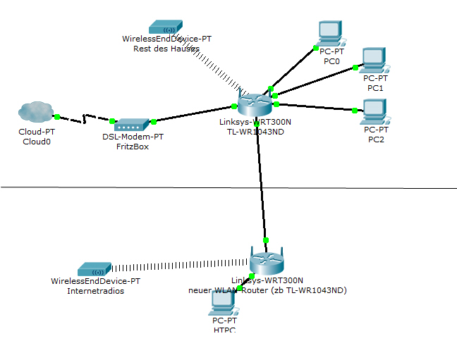

Also ich würde in den Keller neben den HTPC einen WLAN-Router/AP mit integriertem GBit-Switch hängen und über 2 WLANs funken.. (Falls es ein Router ist, muss dieser natürlich nix routen, sondern dient nur als AP)
Edit: Jetzt mit Bild (ich verwende hier im Haus übrigends den gleichen Aufbau :) )

@erezz so wie in deiner Zeichnung sieht es eigentlich zu 99% aus :)
