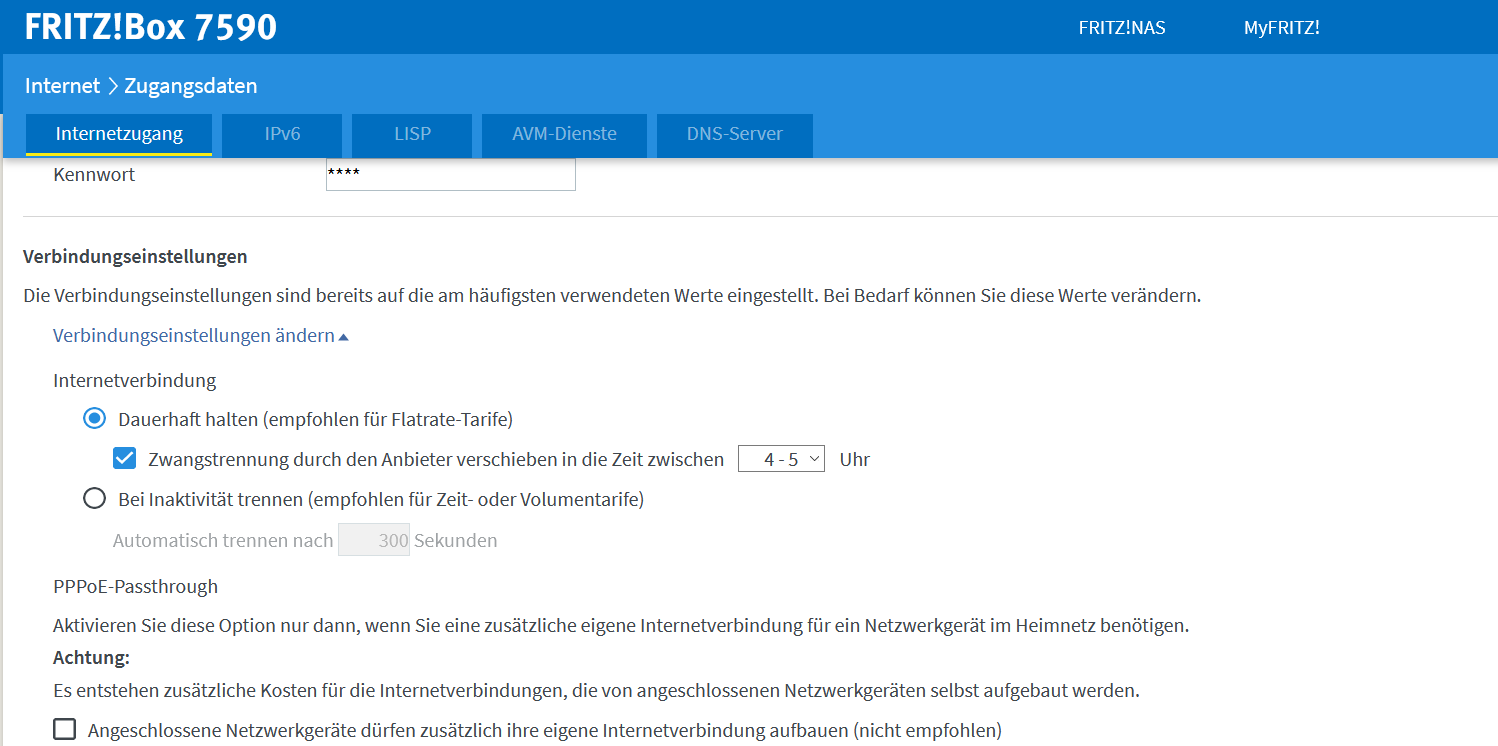

In der FB ist das interne Modem ausgeschaltet und das externe Modem an der WAN-Buchse angeschlossen? --> wie kann ich das überprüfen? DSL ist deaktivert ...
In der FB: Internet -> Zugangsdaten -> Verbindungseinstellungen/Verbindungseinstellungen ändern -> Internetzugang -> "über externes Modem" markiert ?
Auch wichtig: bei Downstream bzw. Upstream muss die gebuchte Geschwindigkeit eingetragen sein, z.B. 250 MB Down / 100 MB Up

Da gibt es bei mir kein Feld "über externen modem" - siehe bild

1. Nur weil du da einen kleinen schwarzen Kasten zwischen Glasfaserkabel und der Fritzbox hast muss dies kein Modem sein. Das kann auch einfach nur ein Wandler von Glasfaser/LWL auf Kupfer/Ethernet sein. Wie gesagt: Weniger vermuten, mehr trockene Fakten bitte sonst frickelst du hier in drei Monaten noch. Mit deinen halbgaren geratenen Vermutungen schickst du uns, die dir helfen wollen, auf falsche Spuren nur nur Zeit fressen und Frust verursachen, denn diesen Pfad versucht @sierra-echo entlang zu gehen... Da im letzten Screenshot am oberen Ende der scrollbaren Bereichs ein Kennwort zu erahnen ist, gehe ich davon aus, dass die kleine schwarze Box wirklich nur ein Wandler ist und die Fritzbox die "Einwahl" erledigt.
