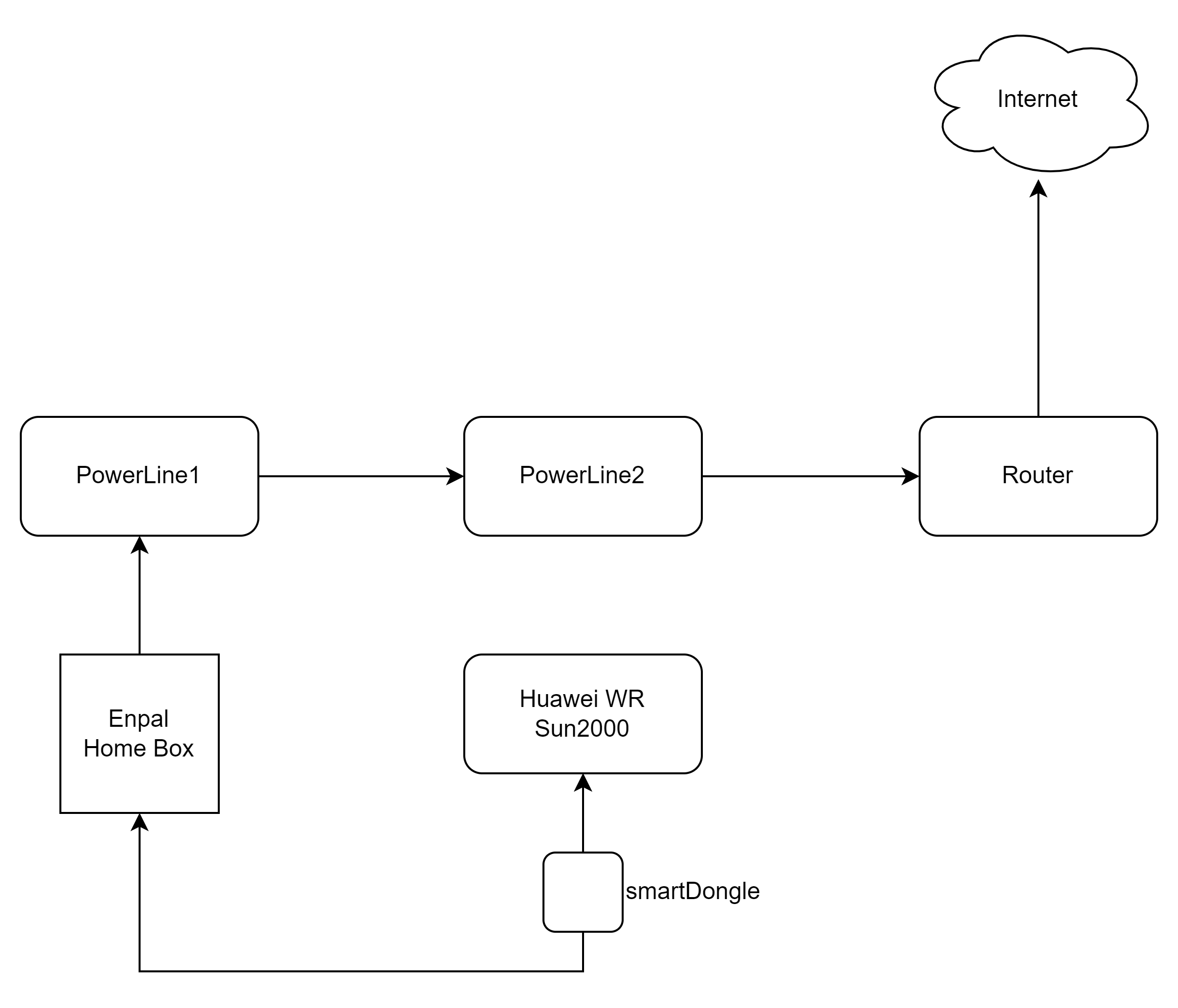

So richtig verstehe ich die Anlage aber dennoch nicht. Es gibt den WR, den smartDongle und die Home Box. Der smartkDongle steckt am WR und ist gleichzeitig mit der Home Box über ein Kabel verbunden. Von der geht ein Netzwerkkabel in ein Fritz Power und von dem 2. Gerät dann in den Router. Wo kommt den jetzt das Wlan ins Spiel?
Klingt nach einem großen F'up. Was sagt der Installateur?
Kann nur sagen wie es hier ist. Habe einen Kostal Wechselrichter, Kostal Smart Energy Meter und BYD Speicher. Alles hängt per LAN im IoT VLAN und ist untereinander auch noch mal per RS485 (?) verbunden. Kann die Daten per Modbus am Smart Energy Meter per Home Assistant auslesen und alle 15 Minuten meldet der Wechselrichter und das Smart Energy Meter an das Kostal Portal.
Durch das Heimnetz blickt keiner durch. Skizze muss her. Wenn der WLAN Stick genutzt wird, sollte kein LAN genutzt werden. Die Power line Adapter haben damit doch gar nix zu tun, wenn der wechselrichter 30cm neben dem Router ist. Nicht das da eine Schleife ist.
Reaktionen: derchris
So schauts im Keller aus, ist alles im selben Raum, die Powerline Adapter hatten wir auch mal rausgeschmissen und direkt mit dem Router verbunden. Da Vater aber schiss hatte das es daran liegt hat er sie wieder angeschlossen aber ohne Änderung. Die Homebox ist für mich noch so ein Buch mit Sieben Siegeln, ich denke mal da findet die Verbrauchsabrechnung statt. Dort ist ein Smart Power Sensor verbaut, DTSU666-H 250A/50mA. Zu dem habe ich aber noch kein Manual gefunden.
Ja denke die PL wird öfters aussteigen oder stören. Wenn Du die durch LAN ersetzt, wird das funzen. Wenn alles im seben Raum ist, verstehe nicht was die pl adapter bewirken sollen? Ein Patch Kabel tut's auch. Nimm den Vater die pl dinger weg. Dann läuft das.
