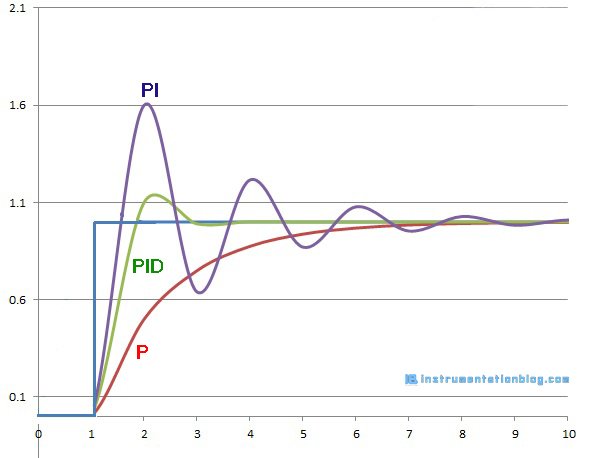

Pudel17 schrieb:
Wenn in einem Raum die Heizköper knapp ausgelegt sind, kommt die Regelung nicht auf die Idee, ein "Schäuferl" nachzulegen
joa, PID Controller gibt's auch erst seit 50 Jahren Da kann das schon mal ein fehlendes Feature sein... Da hat Conrad sicher den besten Kram aus dem Großhandel eingekauft
