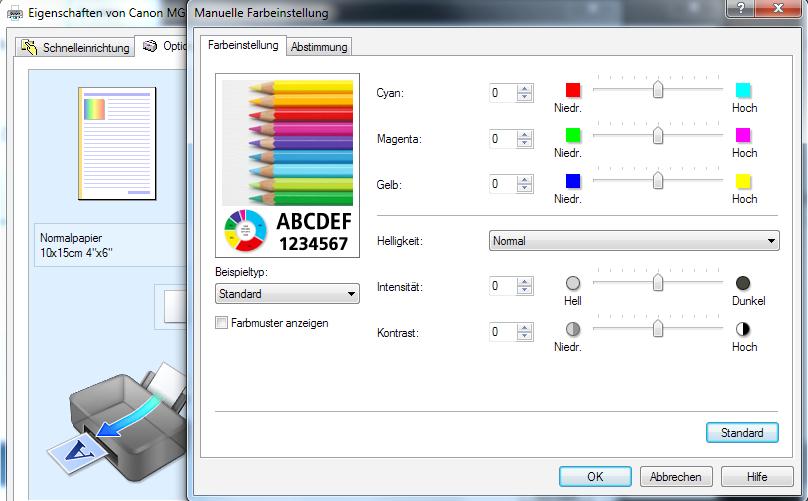

es gibt in dem Treiber die Möglichkeit die Helligkeit und anderes, unter 'Optionen', des Drucks anzupassen. Und dann die Einstellung als Profil abzuspeichern.
