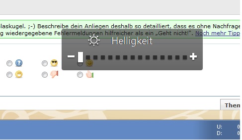

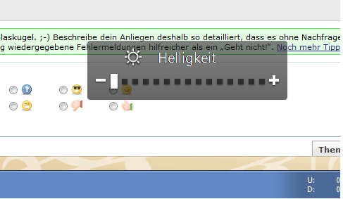

habe den oben genannten Laptop neuinstalliert (W7 x64) und seitdem funktioniert die Helligkeitssteuerung nicht mehr.
Alle FN-Tasten funktionieren, bei der Helligkeitssteuerung kommt der Dialog und ich kann zwischen einem und keinen Balken wählen, aber es ändert sich nichts.
Habe schon diverse Tools von Sony installiert, allerdings gibt es nicht alle, die bei Google genannt werden für meinen Laptop. Shared Libraries und Sony Care ist installiert.
Hat jemand eine Idee?

Wenn ich die FN-Tasten drücke, kommt ja auch wie oben am Screenshot zu sehen die Einstellung. Leider kann ich da nur nichts verändern, außer 1 Balken und 0 Balken...

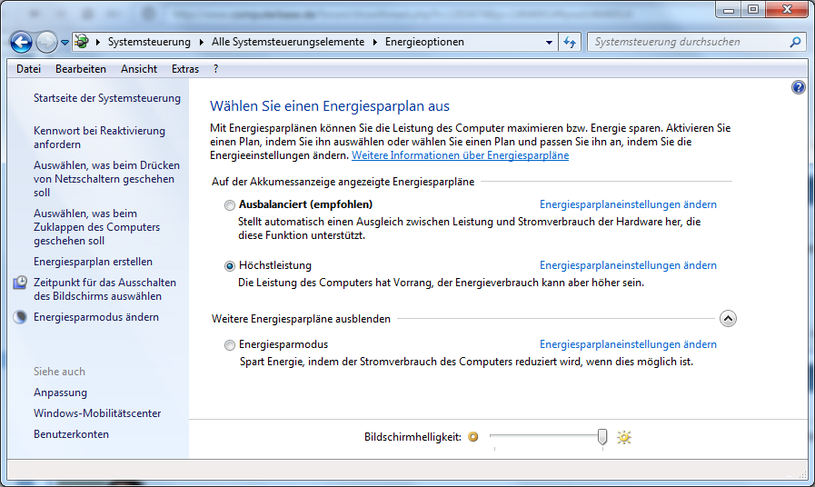

"Systemsteuerung\Alle Systemsteuerungselemente\Anzeige" -> "Helligkeit anpassen" (linke Seite)
o. gleich unter "Energieoptionen"

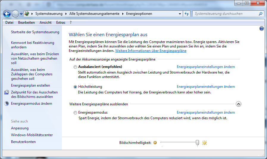

So sieht's beim mir aus:
Probier das doch mal bei Gelegenheit aus.
Wenn es nicht funktioniert ist es mMn ein Treiber-Problem u. wenn es funktioniert ein anderes.
^^Hatte den Fall mit der nicht funktionierenden Helligkeitssteuerung selbst schon am meinen NB, bevor ich selbst modifiziert hatte.
