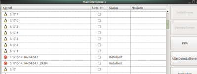

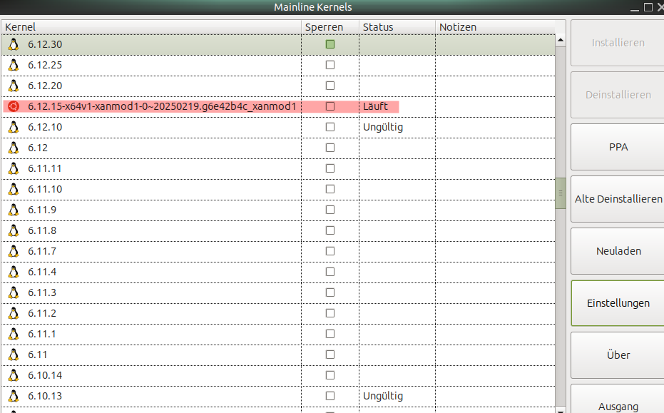

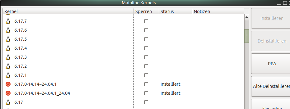

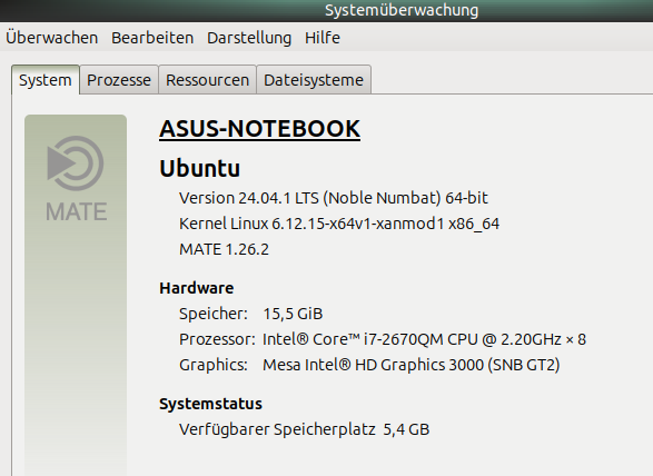

Habe folgendes Problem: Irgendwie habe ich die letzten Monate geschlafen, und in die Boot-Partition meines Linux-Mate-Systems zu viele Kernels neu hineininstallieren lassen.

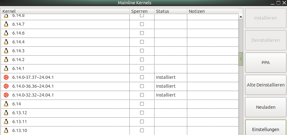

Normalerweise löschte ich immer die ältesten Kernels mittels des "Mainline Kernel Installers" manuell heraus. Nun aber bin ich in so eine Art "Speicherüberlauf" hineingeraten, und es wird, selbst wenn ich einige Kernels mittels des Tools herauslösche, kein Speicher der Boot-Partition mehr freigegeben.
Mittlerweile läuft es so, dass ich beim ersten Neu-Booten einen lilafarbenen "Kernel Panic"-Screen zu sehen bekomme. Dann muß ich den Laptop resetten, und kann gezielt einen älteren Kernel auswählen. Nun aber habe ich das System dermaßen verhuntzt, dass nur noch ein bootfähiger Kernel ausgewählt werden kann (ein alter Xanmod). Alle anderen im Bootscreen angebotenen laufen nicht mehr.
Kann mir da jemand mit den passenden Terminal-Befehlen aus der Patsche helfen? Die Boot-Partition dürfte theoretisch nicht mehr voll sein, weil ich einige Kernels gelöscht habe, zeigt aber weiterhin permanent "0 Byes free" an. Da liegt schon einmal der Hund begraben. Gibt 's da so eine Art "checkdisk"-Befehl unter Linux, der gefahrlos für die Boot-Partition anwendbar ist? ChatGPT spuckt da zwar etliche Befehle aus, aber ich traue mich nicht so recht, die anzuwenden, denn wenn an der Boot-Partition was kaputt gemacht wird, wird, wie ihr wisst, letztlich das ganze System unbootbar gemacht.

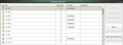

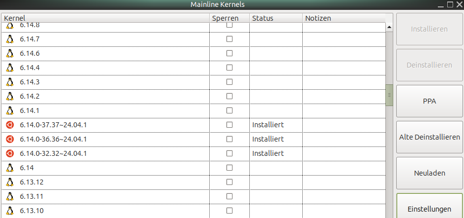

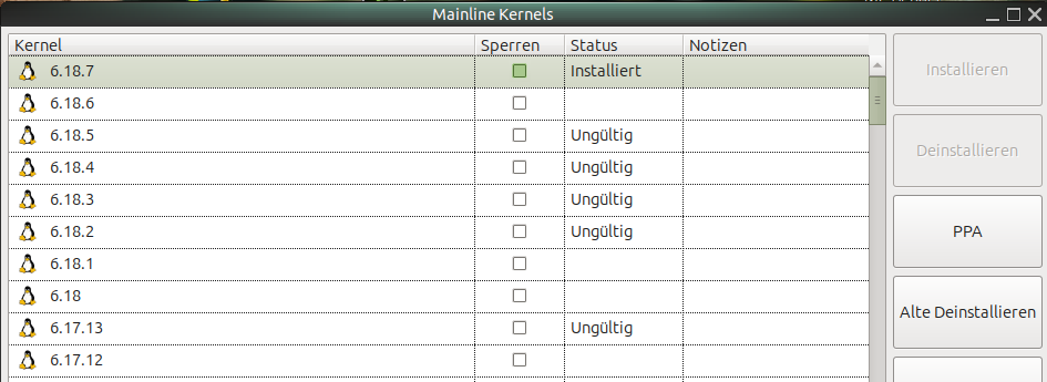

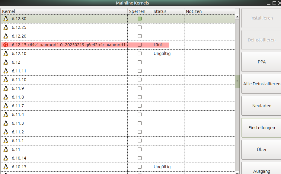

Hier ein paar Screenshots zur Verdeutlichung:
Bild_2026-02-18_003056931.pngBild_2026-02-18_003138142.pngBild_2026-02-18_003213663.pngBild_2026-02-18_003259127.png
Der hervorgehobene ist der letzte, der noch läuft.

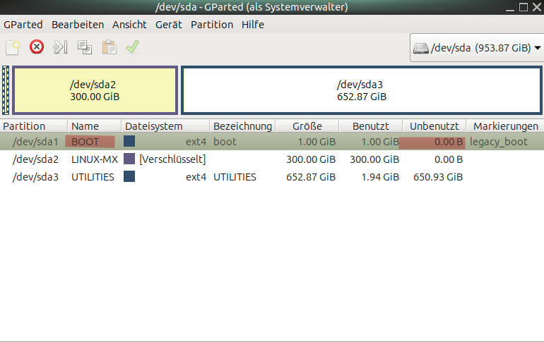

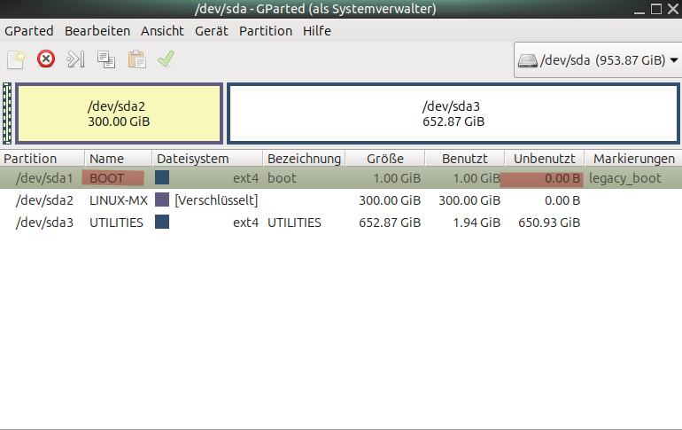

Wie man bei G-Parted sieht, wird die Boot-Partition mit "0 Bytes free" angezeigt. Das wäre wohl als erstes zu fixen. - Nur wie?
ehh ist es eher ein grub / bootloader oder ein "kernel nur halb installiert" problem?
kann es sein, dass da einfach ein haufen alter Kernel auf der Bootpartition liegen?

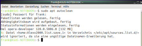

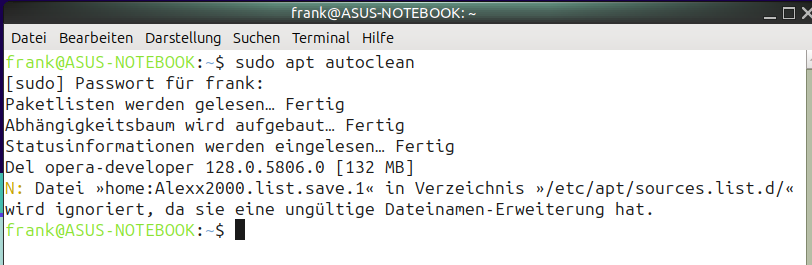

mach doch mal
sudo apt autoclean
sudo apt autoremove
und schau ob er kernel deinstalliert.
sonst schau mal was auf boot liegt
initrd.img-5.11.0-18-generic
vmlinuz-5.11.0-22-generic
da sollten grob so dateien liegen
potentiel mit symlink a'la
initrd.img -> initrd.img-5.11.0-22-generic
loesch mal 1-2 dateien die du definitiv nicht mehr brauchst. 5.10 oder ein paar von denen die als ungültig markiert sind vielleicht

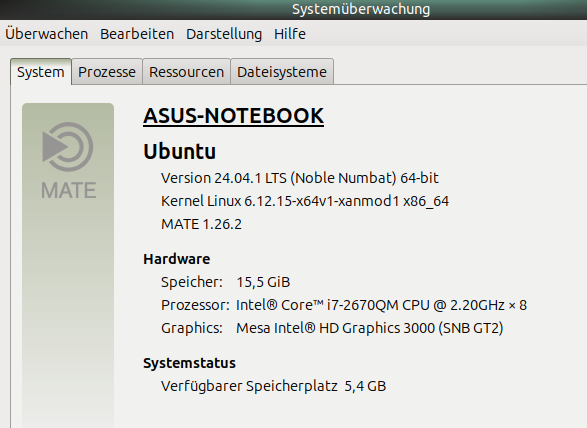

Aber nicht, dass er meinen einzigen noch lauffähigen Kernel (Xanmod) deinstalliert, denn das ist eine sehr alte Version. - Sonst würde ich plötzlich dastehen, wie der Ochs vorm Berg. ;)
Ich trau' mich gar nicht mehr, mein System neu zu starten. Fahre das System immer nur in den Standby-Modus seit einigen Tagen.

schau erst mal was er vorschlaegt zu deinstallierten, bevor was deinstalliert wird fragt er dich nochmal. Wobei autoclean nur in /var die caches leert
ja, sorry :/ war dumm das oben mit rein zu tippen. debian put muscle memory..
das entfernt nur die heruntergeladenen Installationsakete, das war in jedem Fall sicher.

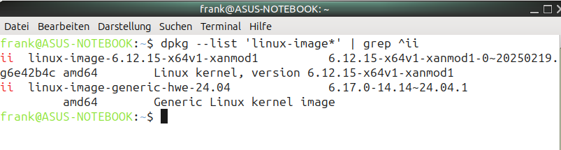

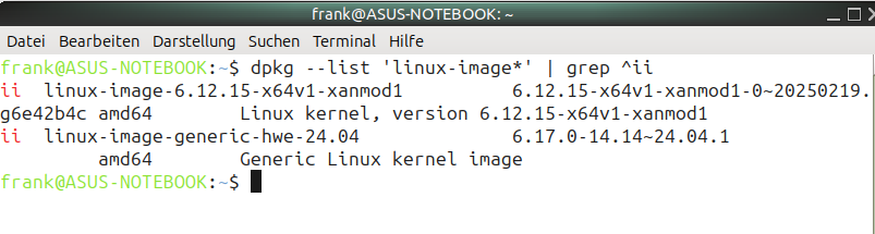

zeig mal
dpkg --list 'linux-image*' | grep ^ii
sollte grob so aussehen
ii linux-image-6.8.0-100-generic 6.8.0-100.100 amd64 Signed kernel image generic
ii linux-image-6.8.0-94-generic 6.8.0-94.96 amd64 Signed kernel image generic
ii linux-image-virtual 6.8.0-100.100 amd64 Virtual Linux kernel image
Das Problem ist immer, dass die Kernels zwar mit diesem "Ubuntu Mainline Kernel-Installer" zwar deinstalliert werden, aber auf der Boot-Partition kein Speicher freigegeben wird. Scheint ein logischer Fehler auf diesem Laufwerk vorzuliegen. - Oder wird da etwa immer "0 Bytes free" angegeben? - Ich glaube mich aber zu erinnern, dass da früher immer freier Speicher über G-Parted angezeigt wurde.
genau.
und wenn /boot voll ist, kann da halt kein neuer kernel sauber installiert werden
dann mal weg mit dem der nicht funktioniert
sudo apt-get remove linux-image-hwe-24.04

frank@ASUS-NOTEBOOK:~$ sudo df -h /boot
[sudo] Passwort für frank:
Dateisystem Größe Benutzt Verf. Verw% Eingehängt auf
/dev/sdb1 974M 153M 754M 17% /boot
frank@ASUS-NOTEBOOK:~$ sudo du -sh /boot/*
284K /boot/config-6.12.15-x64v1-xanmod1
296K /boot/config-6.17.0-14-generic
300K /boot/config-6.18.7-061807-generic
7,4M /boot/grub
73M /boot/initrd.img-6.12.15-x64v1-xanmod1
16K /boot/lost+found
140K /boot/memtest86+ia32.bin
144K /boot/memtest86+ia32.efi
148K /boot/memtest86+x64.bin
148K /boot/memtest86+x64.efi
5,6M /boot/System.map-6.12.15-x64v1-xanmod1
10M /boot/System.map-6.17.0-14-generic
11M /boot/System.map-6.18.7-061807-generic
0 /boot/vmlinuz
13M /boot/vmlinuz-6.12.15-x64v1-xanmod1
16M /boot/vmlinuz-6.17.0-14-generic
17M /boot/vmlinuz-6.18.7-061807-generic
0 /boot/vmlinuz.old
Die Dateien manuell aufaddiert ergibt sich hier auch der Wert von 153 MB. Eben wie oben schon in Summe angezeigt.
Somit liegt eigentlich kein logischer Fehler vor, und es müsste auch genügend freier Speicher vorhanden sein für die Installation neuer Kernels. - Trotzdem bekomme ich immer eine Fehlermeldung, wenn neue Kernels installiert werden sollen.

santander schrieb:
SDB tut nichts zur Sache. Die läuft. Wichtig ist SDA.
Da ist aber auch eine Bootpartition (und die ist gemountet). Sicher, dass die nicht fälschlich benutzt wird? Bzw. noch schlimmer, etwa so, dass Grub<>Ubuntu jeweils die andere benutzen.
Was zeigt "cat /etc/fstab"?
hast du mal probiert das loopback device loszuwerden?
