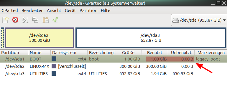

Aber bitte auf den (aus meiner Sicht) logischen Fehler der Boot-Partition konzentrieren. Dass nur 0 Bytes freier Speicher angezeigt werden, ist in meinen Augen das Hauptproblem.
Durch welchen Befehl bekomme ich den konkret weg? Wie wird nochmal eine Partition ähnlich wie "Checkdsk" bei Windows überprüft?

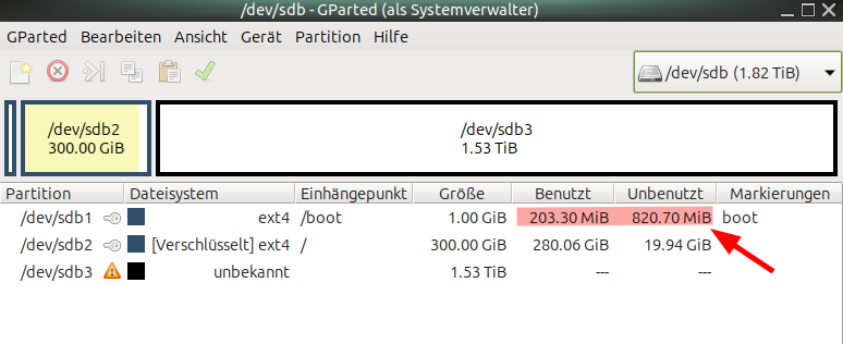

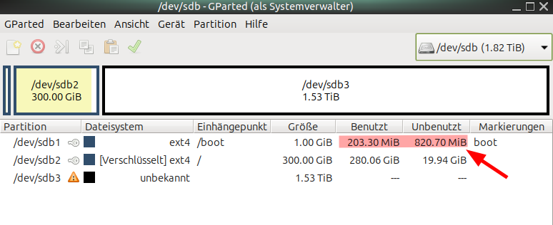

Zum Vergleich die Boot-Partition des MX-Systems:

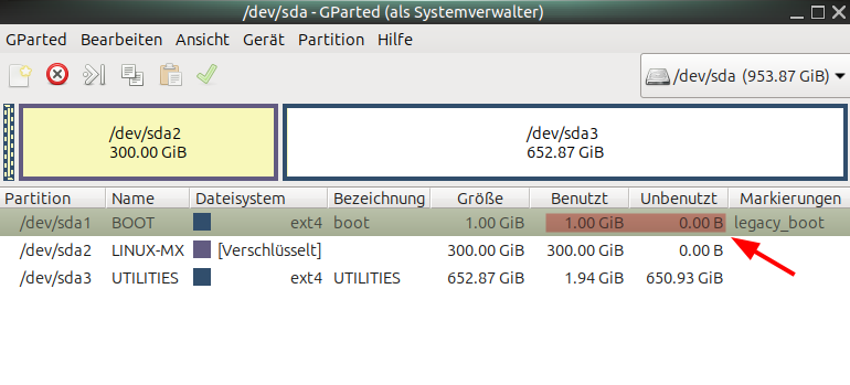

Und die meines fehlerhaften Ubuntu Mate:
Was bedeutet da "legacy_boot"? - Früher stand da wie beim MX-System soweit ich weiß nur "boot".
Warum steht dann da "/dev/sda2 LINUX-MX"?
