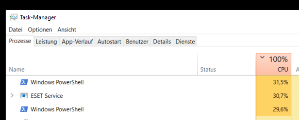

Moin Forum,
ich plage mich auf Arbeit mit Windows 10 rum und unser Systemhaus hat die Kiste meiner Meinung nach ziemlich verbastelt. Irgendwelche Programme oder Prozesse rufen regelmäßig powershell.exe auf und belegen einen ganzen Thread. Teilweise starten mehrere gleichzeitig und laufen mehrere Stunden. Ein manueller Abbruch ist möglich aber sinnlos, da der Dienst sofort neu startet. Ich kenne die PID, aber wie finde ich heraus wer den Aufruf gestartet hat? Ich habe den Virenscanner, ESET Service im Verdacht, kann es aber nicht belegen. ESET selbst kann ich nicht anhalten.
Danke euch!

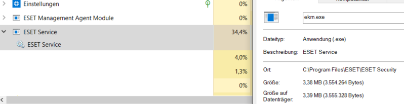

Kann schon sein das es Eset ist, evtl. ein Agent der mittels Powershell eine Systeminventarisierung durchführt oder Backups.

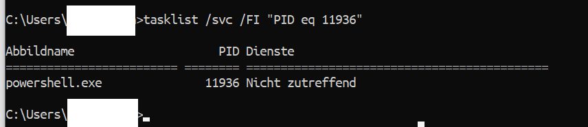

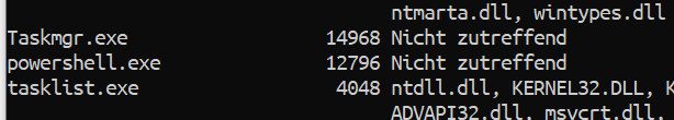

Tada100 schrieb:
Mit der PID weißt du welches Programm verantwortlich ist dank der CMD und dem Taskmanager/ Ressourcenmonitor.
Die exe wird damit nicht gelistet, nur die PID. Die Installation von TList bricht ohne weitere Meldung ab, ich kann .tlist [Options][FileNamePattern] somit nicht ausführen. Mit tasklist \m bekomme ich nicht mehr Informationen als über den Taskmanager oder die Dienstseite -- PID und keine weiteren .dll geschweige denn die exe.

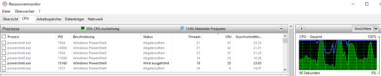

Der Taskmanager zeigt auch nichts Interessantes. Mehr als Dienste öffnen und suchen kann ich da auch nicht. Unter Details gibt´s weder für ekm noch powershell Optionen bzw Informationen.

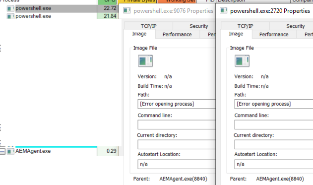

Process explorer besorgen und gucken.
Das Suchwort ist parent pid (PPID). Hat auch unter Windows jeder Prozess eine.
Konkret Powershell findet man auch im Event log, mit dem was da passiert.
Über gpo lassen sich da auch transcript logs anschalten. Damit sollte sich zumindest ein Anhaltspunkt finden. Und die .ps1 müssen ja irgendwo sein.
Plus, ebenso bei sysinternals das autoruns Tool angucken. Der sammelt alles zusammen, egal von wo gestartet wird und da gibts einige Stellen wo man gucken müßte.
Reaktionen: kullakehx
Bingo. Process Explorer ist sogar DAU-freundlich, das bekomme ich auch dem Systemhaus vermittelt. Danke @Iqra !

mae1cum77 schrieb:
.... das die Monitoringsoftware vom Systemhaus ist. :hammer_alt: Tja, Softwareproblem. Kann man nichts machen.

Auflösung des ganzen Spuks; das Wartungsskript war so eingestellt dass es minütlich durchlief. Alle Anfragen die nicht bearbeitet werden konnten gehen in die Warteschlange. Tja, und wenn es mal länger dauert wird halt die Warteschlange länger und länger. Das Systemhaus nur so: "Das waren Standardeinstellungen vom Hersteller. Kann man nichts machen. Wir haben die neue Konfiguration an alle unsere Kunden ausgerollt -- manche hatten sich schon gewundert dass ihre Kisten so langsam werden.".
