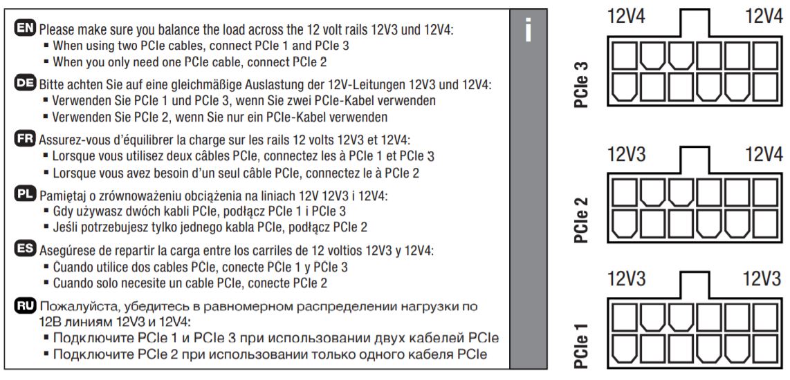

Hört sich blöd an aber es gibt in der Anleitung zum Netzteil einen Hinweis, wie man die Stromversorgung für die Grafikkarte anschließen soll. Ich selber habe es nicht so gemacht, weil ich den Hinweis erst gesehen hatte, als ich schon alles zusammen gebaut hatte.
Vielleicht liegt´s daran - wer weiß.
Ich hab´s mal rauskopiert.
