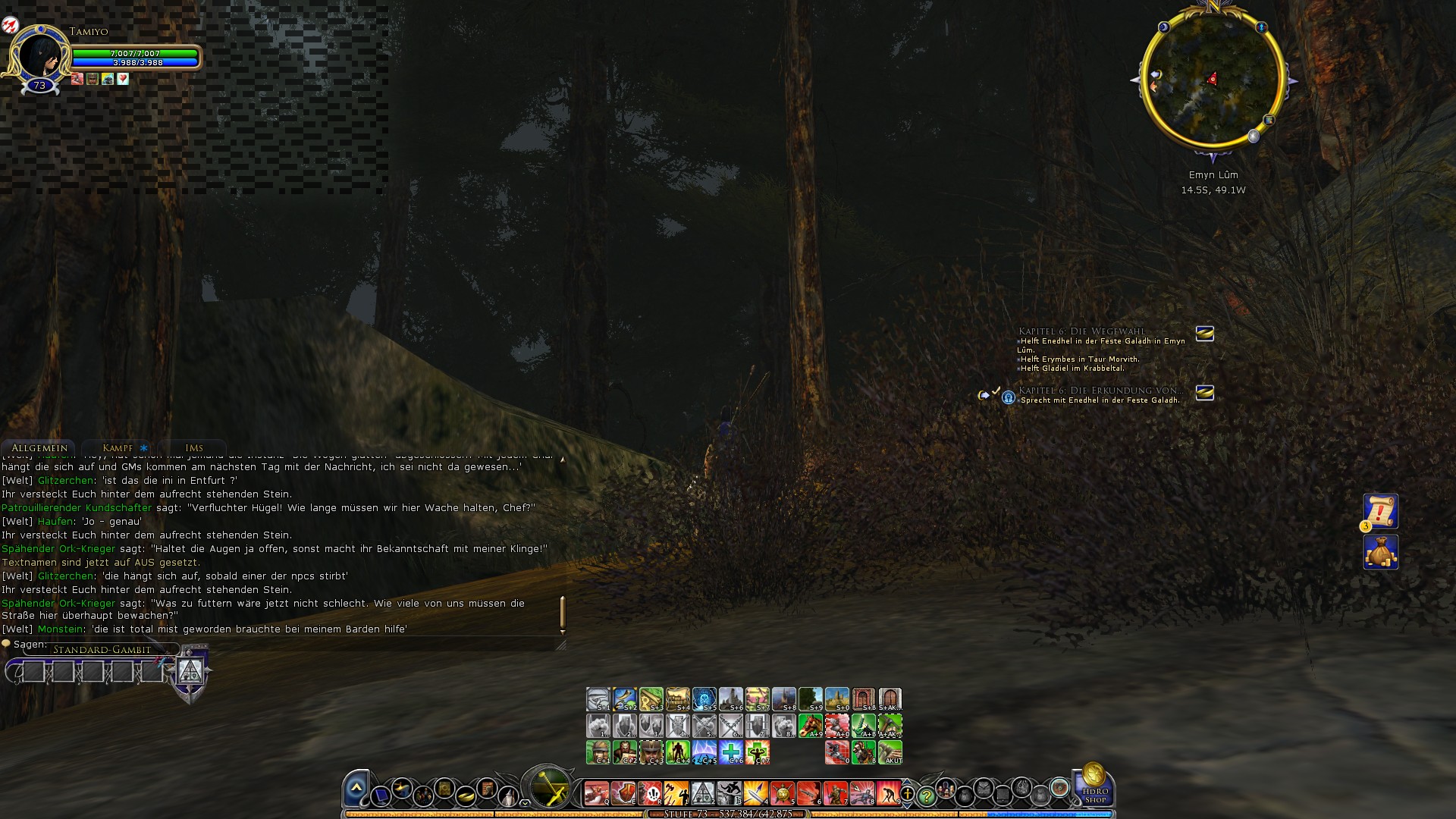

Folgendes Problem, welches nur bei Herr der Ringe Online auftritt:
Wie ihr seht ist das obere Feld mit Bildfehlern versehen, allerdings nur Temporär, es gibt keinen mir bekannten Auslöser. Der Fehler tritt nur sporadisch auf, ist nicht von dauer. In der Zeit Flackert es, als ob man jeden einzelnen "Pixel" sehen kann.

Naja, ich sags mal so: Wenns an der GPU liegen würde, dann wäre doch dein Charakterportrait samt Lebens- und Manabalken auch davon betroffen. Oder wie siehst du das?
vielleicht liegts am Spiele selbst
würde auch ehr aufs spiel tippen statt auf die graka.
sonst würde es alle oder wenigstens mehrere spiele betreffen.

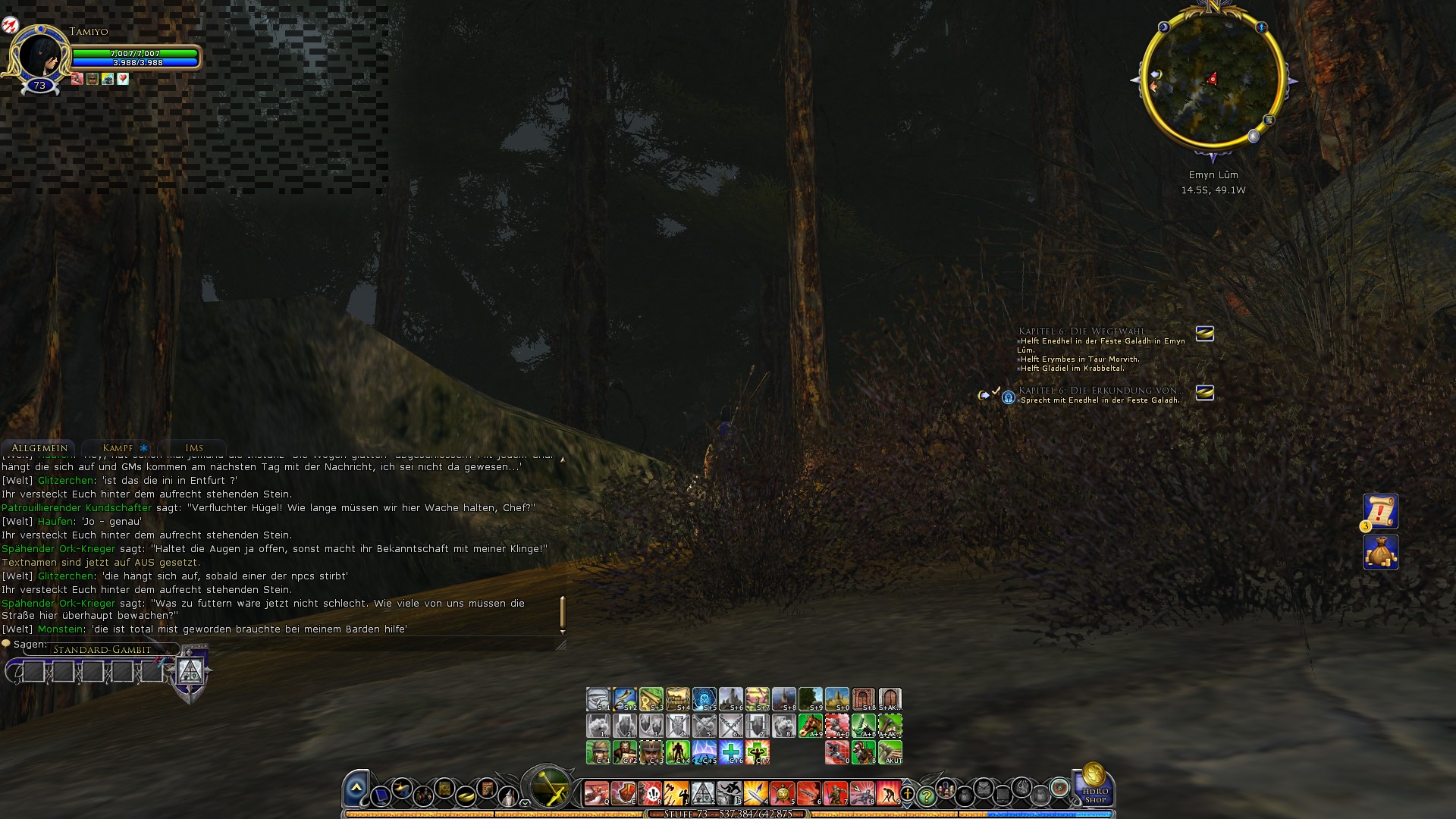

Stelle mal AA und AS auf Anwendungsgesteuert im Treiber.
Und stelle die werte im Spiel ein die du haben willst.
AMD karten machen da öfter Probleme wenn werte für AA und AS im Treiber eingestellt sind und gleichzeitig im Spiel.
