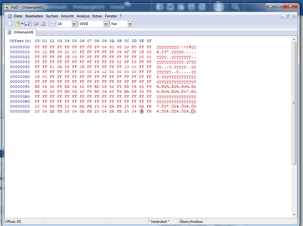

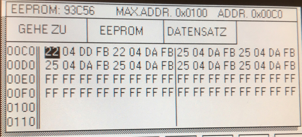

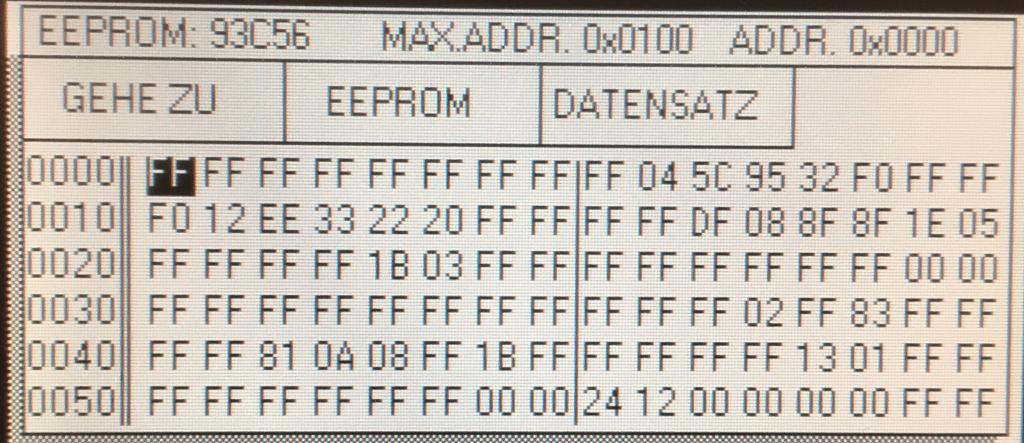

Das Bild ist abgeschrieben aus einem voll ausgelesenen 93c56 eeprom Chips.
Andere c46 Chips haben teilweise auch die FIN gespeichert (mit Buchstaben und zahlen), die es gilt auszulesen. Sowas möchte ich mir anzeigen lassen und brauche dafür halt etwas Starthilfe :P
In was muss es dann umgewandelt werden, damit es lesbar ist?
Habe es hier von abgeschrieben.
ich glaube der ist auch nicht mit mehr programmiert

Ja das verstehe ich auch soweit. Man muss sich doch aber irgendwie Zahlen und Buchstaben anzeigen lassen können bzw. umrechnen.
In diesem Beispiel handelt es sich um die eeprom aus einem Motorrad. Bei 0080, 0090 und 00c0, 00d0 muss sich irgendwo der KM Stand verstecken.
Nein, mit diesen Informationen ist das unmöglich.
Mir fällt da jetzt nur eine Möglichkeit ein. Dazu brauchst Du zwei dieser EEPROMS. Und von einem der beiden musst Du den exakten KM Stand des Motorrades wissen, in dem der eingebaut war. Jetzt kannst Du mit einem Tool das EEPROM durchsuchen und hoffen, ob eine Speicherstelle diesen KM Stand enthält. Bitweise kodiert, Byteweise kodiert. Oder, oder, oder.
Dann nimmst Du den zweiten EEPROM und schaust Dir sie Speicherstelle an, die beim ersten als eventuellen KM Stand gefunden wurde. Das ginge. Aber selbst dieser Weg wäre nicht 100% sicher.
auslesen, ein km fahren, nochmal auslesen und schauen, ob sich an einer bestimmten Stelle etwas geändert hat. Dann ggf. näher untersuchen.
