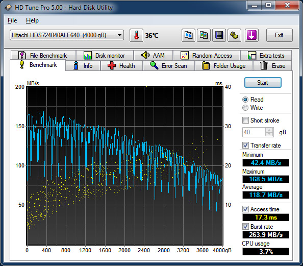

Ich habe meine neue 4 TB HD mit HD Tune Pro 5 einem "Performance-Test" unterzogen.
Frage an die HDD-Gurus: Sind diese ständigen Schwankungen normal?

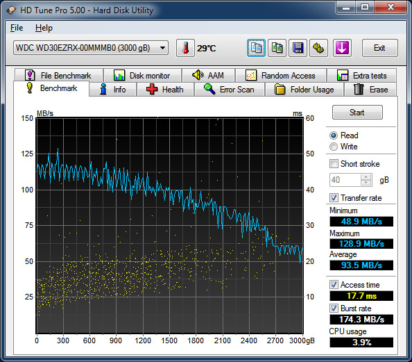

Als Vergleich habe ich noch mein 3 TB WD Green verglichen, dort sieht es viel "gleichmässiger" aus...

Sieht eher danach aus als ob da irgend ein Programm regelmäßig darauf zugreift. Kannst ja zb die genauigkeit des HD Tune Benchmark verringern, dann müssten die abstände theoretisch größer werden.
Also wenn du irgend ein HDD Programm laufen hast, schließ das mal. Also sei es AIDA64, was ja zb auch die SMART Werte und Temperaturen überwacht, oder ähnliches.

Sieht nicht normal aus. Da stört irgendwas oder der USB-Sata - Bridge - Chip taugt nicht viel (falls Sie extern ist).

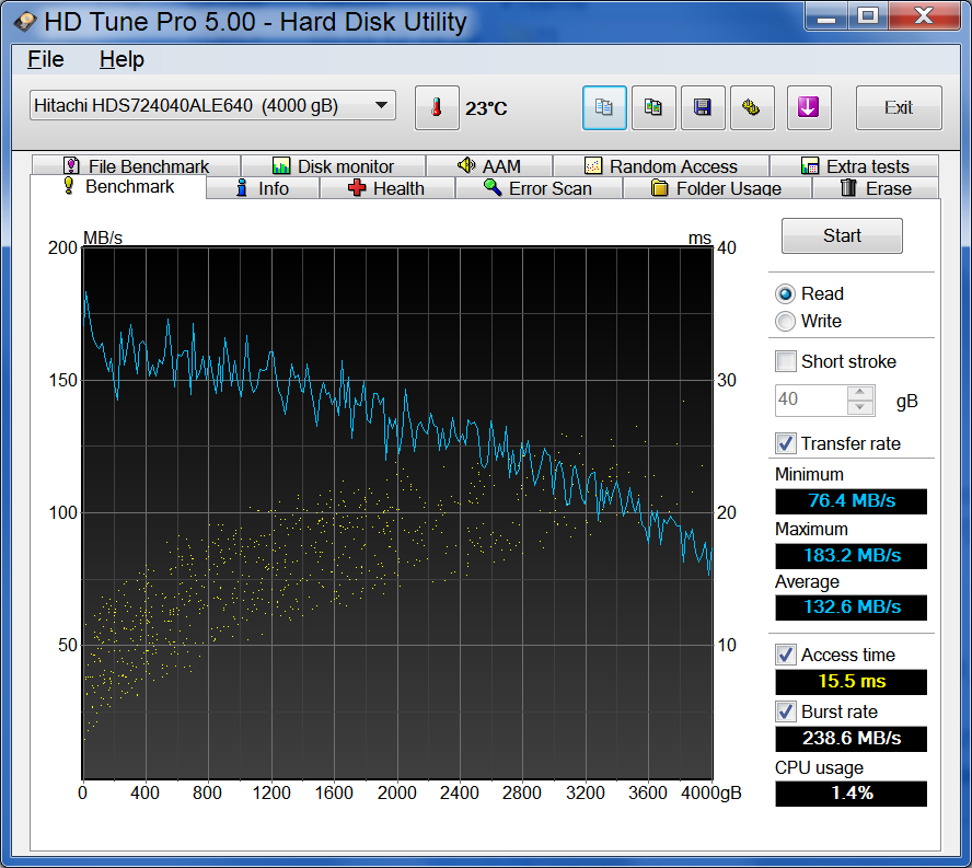

Gleiche Platte bei mir per USB3.0:06-März-2012_18-14.png

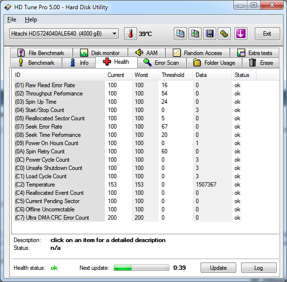

Dennoch, guck mal bitte in den Health Reiter. Wenn ein Datenkabel leicht lose ist kann es zu Lesefehlern kommen und sowas da verursachen. Kabel mal neu anschließen und überprüfen. Lieber 2 mal gucken als nachher Daten weg.
PS: Die du hoffentlich sicherst.
ich habe die Kabel kontrolliert, alles io.
jep, ich sichere auf externe HDDs.
Werte sehen gut und normal aus. Temperatur ist ein wenig höher als die Andere aber ist völlig in Ordnung.
Wenn keine Ulra-DMA CRC Fehler (C7) vermerkt sind, dann ist das SATA Kabel wohl auch in Ordnung, zumindest dürfte es nicht solche rhythmischen Einbrüche verursachen. Ist da irgendwas auf der Platte? Stimmt das Allignment? Wiederhole den Test ggf. noch mal im "Abgesicherten Modus" von Windows, weil da die meisten Programme die stören könnten, nicht laufen.

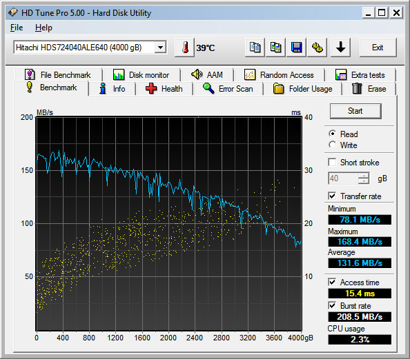

Ich habe HD Tune jetzt noch im "abgesicherten Modus" ausgeführt, da sieht es viel besser aus. Es scheint also ein Programm zu sein, dass hier ständig etwas macht.
Die Platte wird im AHCI ausgeführt.
Danke für eure Hilfen, ich denke die Platte ist vollkommen io.
Vergleiche mal die CPU Usage, die ist von 3.7% auf 2.3% gefallen, da hat sich was in die Zugriffe eingehängt. Scanne den mal offline auf Viren, wenn Du nicht selbst irgendwas installiert hast, was sowas machen sollte. HD Tune ist ja nicht auf Filesystemebene, da könne es also kaum Services wie der Indexdienst sein.
