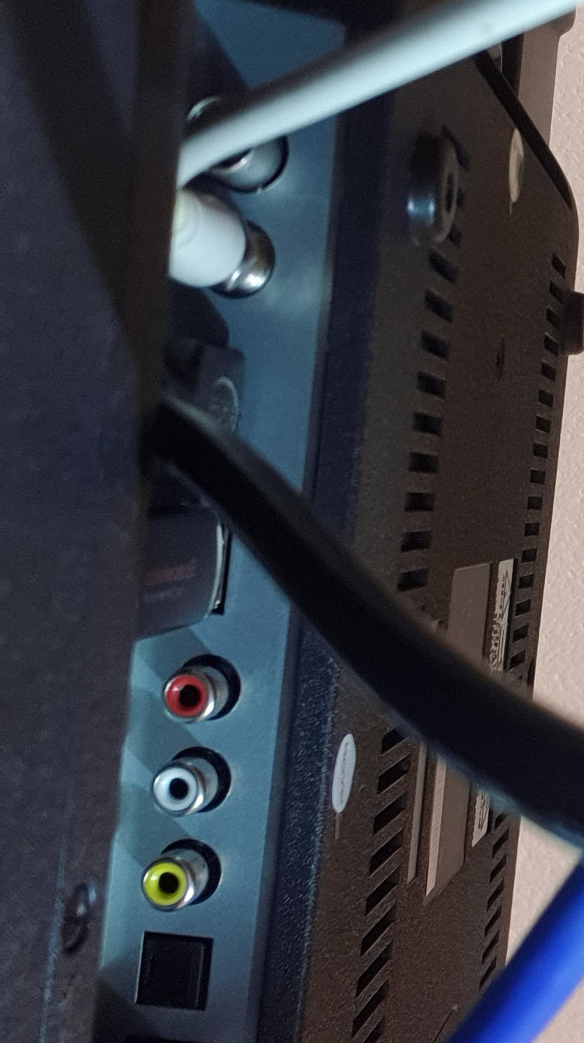

Laut dem (spartanischen) Handbuch hat der Fernseher einen "Digitalen Audioausgang".
Nach meinen Laien-Instinken könnte der besser sein als die weiße und rote Audiobuchse und ich nutze die gerne. falls bezahlbar.
Ansonsten sind wohl weiß und rot zu wählen.
Das Ziel ist also nicht Konzertsaal-Hifi, sondern eine Alltagslösung unter 400 €, die den Fernsehton besser macht. Funkerei (Bluetooth...) ist nicht gewollt, es sollen Kabel sein.
Ich bitte euch um Hilfe, was ich kaufen sollte.
Die Polk LS sind passiv. Du braeuchtest also noch einen Verstaerker. Deshalb waeren fuer Dich Aktivboxen besser geeignet. Die Nubert AS-125 werden oefters empfohlen. Du kannst sie mit HDMI ueber den ARC Ausgang mit dem TV verbinden. Falls unter dem TV Platz vorhanden ist gibt es sie auch als Soundbar (AS-225). Ein bisschen guenstiger waeren Aktiv-LS von Edifier. Gibt es in Zig Varianten (Digitaleingaenge, Sub out etc.) von 100-300 Euro, z.B. die R2750DB. Anschluss Analog oder Digital an TV, allerdings vom Bedienkomfort nicht mit ARC vergleichbar. Ansonsten waeren noch Soundbars eine Option, z.B. die Yamaha YAS-209 (oder fuer unter 400 Euro den Vorgaenger YAS-207) Auch hier sind Modelle mit HDMI (ARC) zu bevorzugen. Bei Deinem TV ist ARC am HDMI 2 verfuegbar. Du muesstest also die Nubert oder Yamaha Soundbar dort anschliessen (falls am HDMI 2 bereits ein Geraet angeschlossen ist kannst Du es an der Yamaha Soundbar anschliessen).

Diese Soundbar hat einen optischen Anschluß und HDMI-Anschluß.
Was soll ich nehmen?
Dein TV hat einen optischen Anschluß. Da gehts am einfachsten. HDMI geht auch per ARC. ich würde das optische nehmen.
Über HDMI hast du soweit ich weiß noch den Vorteil, dass die Soundbar sich mit dem TV anschaltet. Oft muss man die Funktion aber gezielt im TV aktivieren unter HDMI CEC aktivieren und den HDMI Port nehmen der das unterstützt.

Optisch hat den Nachteil, du musst die Soundbar selbst einschalten und die Lautstärke über die Fernbedienung der Soundbar steuern.
Der HDMI ARC bietet dir, bei aktiviertem HDMI CEC des TVs, dass du die Soundbar nicht ein und ausschalten musst und du die Lautstärke der Soundbar über die Lautstärketaste der Fernbedienung des TVs steuern kannst.
Wenn möglich also HDMI ARC nutzen.
Reaktionen: HeavensBlade und schneup
Bei Verbindung per HDMI muss der TV natürlich auch entsprechend CEC (zur Steuerung) und ARC (zur Tonübermittlung) unterstützen und bieten. Wenn der TV dies nicht hat oder kann, dann bleibt nur SPDIF/Toslink (der optische Anschluss) und manuelles ein-/ausschalten der Lautsprecher oder Soundbar.
