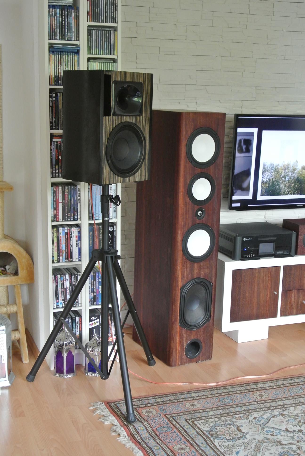

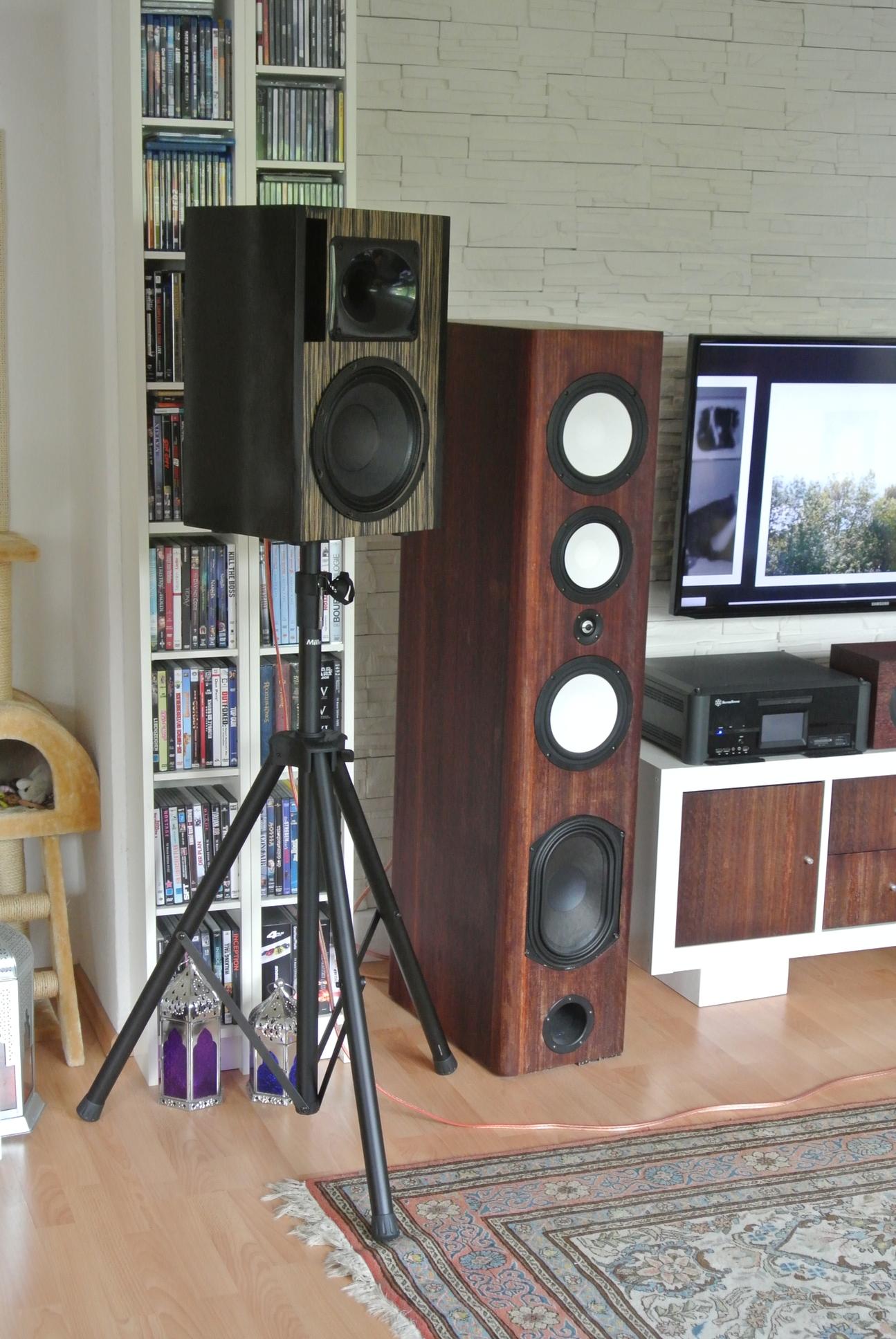

Ich werfe mal die Open1001 in den Raum wenn du auf Power-Hifi stehst.
Die Open spielt sehr sauber und hat ein gutes Abstrahverhalten. Das Horn wird nie fies und der max. Pegel liegt ca. bei 120dB+
Sie kommt eben auch bis 50Hz im Raum und geht damit auch ohne Subwoofer gut. Preislich liegt man ohne Gehäuse bei ca. 140€/Seite. Mehr Tiefgang würde man übrigens beim Tier auch nicht bekommen.

Daher mein Vorschlag Richtung PA-Tops zu schaun die eben auch Fullrange laufen können, einen akzeptablen Wrkungsgrad haben und eben von der Abstimmung eher Hifi-Anleihen haben.
Die Open wären so ein Beispiel. Linear abgestimmt, keine fiesen Höhen sowie eine saubere Mittenabbildung. Tief genug können sie auch wenn man sie Wandnah oder gar in Ecken plaziert. Im Hifi-Forum gibt's dazu auch nen Thread. Was mich vor allem überzeugt hat war, dass sie recht verzeilich sind was die Qualität des Quellenmaterials betrifft. Man kann also auch schlechte Aufnahmen genießen.
Vom max. Pegel gehen sie lauter, als man es in 50qm aushalten kann.
Zwenners Vorschlag der Chess geht in eine ähnliche Richtung, mich würde da aber ganz persönlich der niedrige Wirkungsgrad abschrecken. Auf 50qm brauchts sonst einiges an Verstärkerleistung. Zudem wäre die Chess als Päarchen schon ohne Gehäuse über Budget. Die Open1001 wäre grad so realisierbar.
