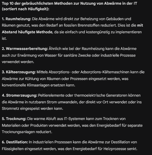

So, mal ChatGPT genervt:
Hier sind einige konkrete Beispiele und Standorte von Rechenzentren oder Pilotprojekten, die Thermoelektrische Generatoren (TEGs), den Organic Rankine Cycle (ORC) oder den Kalina-Kreislauf zur Stromerzeugung aus Abwärme nutzen:
Forschung und Pilotprojekte:
Es gibt laufende Forschungsprojekte, die die Integration von TEGs in Rechenzentren untersuchen, um aus der Abwärme der Server Strom zu erzeugen. Diese Projekte befinden sich oft in der experimentellen Phase und sind noch nicht weit verbreitet in kommerziellen Rechenzentren.
Green Mountain Data Center, Norwegen:
Das Green Mountain Data Center nutzt den ORC zur Umwandlung von Abwärme in elektrische Energie. Die ORC-Technologie ermöglicht es, niedrige bis mittlere Temperaturwärme effizient in Strom umzuwandeln und unterstützt somit die Energieeffizienz des Rechenzentrums (Pangea Stanford https://pangea.stanford.edu/ERE/db/...Conf/papers/SGW/2021/Ajwalia.pdf Visible: 0% ).
Borgo Hermada Data Center, Italien:
In Italien wurde der ORC erfolgreich in einem Rechenzentrum eingesetzt, um die Abwärme in nutzbare Energie umzuwandeln. Dies zeigt das Potenzial des ORC für die Energiegewinnung aus Rechenzentren, insbesondere bei Standorten mit hoher Abwärmeproduktion (Exergy https://www.exergy-orc.com/technology/orc/).
Kalina-Kreislauf
Pilotprojekte:
Der Kalina-Kreislauf wird in industriellen Anwendungen getestet, einschließlich Rechenzentren. Diese Technologie hat das Potenzial, die Effizienz der Energieumwandlung aus Abwärme zu verbessern, jedoch sind konkrete Beispiele in Rechenzentren noch selten. Pilotprojekte zielen darauf ab, die Machbarkeit und Effizienz in realen Anwendungsszenarien zu demonstrieren.
Weitere Beispiele und Entwicklungen:
Exergy ORC Systeme: Unternehmen wie Exergy entwickeln und implementieren ORC-Systeme, die weltweit in verschiedenen Anwendungen zur Abwärmenutzung eingesetzt werden. Diese Systeme sind modular, wartungsarm und anpassungsfähig an verschiedene Wärmesenken, einschließlich Rechenzentren (Exergy https://www.exergy-orc.com/technology/orc/).
Stanford Forschung: Studien und Berichte von Stanford University zeigen die Vorteile und Anwendungen von ORC und anderen Technologien zur Abwärmenutzung in verschiedenen Industrien, einschließlich der Informationstechnologie (Pangea Stanford https://pangea.stanford.edu/ERE/db/...Conf/papers/SGW/2021/Ajwalia.pdf Visible: 0% ).
Zusammenfassend lässt sich sagen, dass der ORC derzeit die vielversprechendste und am weitesten verbreitete Technologie zur Stromerzeugung aus Abwärme in Rechenzentren ist, während TEGs und der Kalina-Kreislauf noch in der Erprobungsphase sind. Die kontinuierliche Forschung und Entwicklung in diesem Bereich wird voraussichtlich zu weiteren Anwendungen und einer verbesserten Wirtschaftlichkeit führen.
Fazit:
Obwohl TEGs, ORC und Kalina-Kreisläufe potenziell in Rechenzentren verwendet werden können, ist der ORC derzeit die vielversprechendste und wirtschaftlich sinnvollste Option für die großflächige Nutzung von Abwärme. Die direkte Wiederverwendung der Abwärme in Form von Fernwärme oder zur Unterstützung von Kühlsystemen bleibt jedoch die am häufigsten umgesetzte und praktikabelste Lösung.
