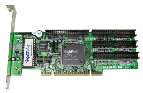

Hat jemand schon Erfahrungen mit dem neuen Controller (464) oder ein paar weitergehende Informationen als auf der Internetseite stehen?
Besitzt der 464 jetzt im Gegensatz zum 454 ein XOR engine?
Auf den Fotos des neuen Controller kann man nur erkennen, dass der 464 drei Chips mehr besitzt. Können das der XOR Chip und die zwei Speicherchips sein?
Hat jemand den neuen Controller schon irgendwo in einem deutschen Shop gesehen und weiss wieviel er kostet?

Specification
Host Side Interface: 32bit/33MHz PCI
Device side interface: ATA133 (IDE)
RAID controller IC: HighPoint HPT374 UDMA ATA133 RAID Controller
Number of IDE channels: 4 Channels
Maximum number of drives: 8 hard disk drives
Supported Hard drives: Up to ATA133
Supported RAID Levels: 0, 1, 5, 10, JBOD
Supported OSs Windows 98 / ME / NT4.0 / 2K / XP / 2003
Linux, and FreeBSD
RAID Management Tool (BIOS) RAID Configuration and Management software
GUI Function RAID Configuration and Management (compatible with BIOS)
Additional Features
Low-profile
Advanced cache algorithm and XOR engine
Bootable disk or disk array support
Disk hot spare for automatic mirror rebuilding
Hot-swapping failed hard drives (RAID 1, 5 or 10)
Error alarm with on-card speaker
Automatic e-mail notification when error occurs
Large LBA support capacity exceeding 300GB
EDIT:
Ich habe jetzt noch mal ein Bild des neuen Controller RocketRaid 464 angehängt!
Dort sind gegenüber dem RocketRaid 454 drei zusätzlich Chips zu sehen. Vielleicht sind diese drei Chips wirklich der XOR-Chips plus Cache.

Da ich dieses Jahr nach ein paar Jahren Pause wieder auf der Cebit war, habe ich mal versucht auf dem Highpoint Stand ein paar Informationen zu bekommen.
Leider habe ich auf dem Stand erfahren, dass der Controller RocketRaid 464 nicht auf dem europäischen Markt vertrieben wird. Er wird nur in den USA und im asiatischen Raum verkauft.
Auf die Frage, ob ein Verkauf in nächster Zeit geplant wäre, sage mir die Mitarbeiterin am Stand, dass Highpoint keinen Bedarf sieht, da ja in Europa auch noch der 454 auf dem Markt sei.
Die Mitarbeiterin sagte mir dann, dass ich den Controller ja auch in den USA bestellen kann, wenn ich ihn unbedingt haben möchte.
ich habe es leider gestern verschwitzt bei Highpoint vorbeizuschauen. Jetzt muss ich aber nochmal nachfragen:
1. Der 464 wird NICHT in Europa verkauft
2. Highpoint sieht keinen Bedarf, da ja der 454 weiterhin in Europa vertrieben wird.
Das sieht mir danach aus, als ob der 464 doch keine XOR Hardwareeinheit verdrahtet hat. Oder zumindest nur einige Vorarbeiten für die CPU zu Berechnung der XOR Informationen kanalisiert. Somit dürfte der Controller nur unwesentlich schneller sein als mein 454 Modell. Warum entwickeln die den denn dann ?
Mal schauen, wenn es erste Benchmarks zum 464 in Amiland gibt.
Ich habe kürzlich in einem Forum gelesen, dass ein Nutzer des 464! darauf hingewiesen hat, dass die "unterstützenden XOR Berechnungen" des Highpoint derzeit nur unter Windows zum tragen kommen, da die Linux!treiber! diese Funktionalität derzeit noch nicht aufweisen. Man bedenke "TREIBER". Klingt für mich irgendwie NICHT nach Hardware-Berechnungen.
Wenn jemand noch ein paar Fakten diesbezüglich hat, darf er gerne posten.
