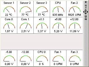

Moin Moin,
hab vor ein paar tagen bei mir mal den motherboard monitor installiert und gleich konfiguriert. Habe für Sensor 1 "Via686A-1" für Sensor 2 "Via686A-2" und für Sensor 3 "Via686A-3" gewählt. (Temperaturen). Nun habe ich mir die Tempeartuen angeschaut und festegestellt, dass zwei der Temperaturen im roten Bereich liegen. Befor ich den Alarm ausgeschaltet habe, hat er auch ständig gepiepst. Hab mal ein Bild meiner Anzeige hochgeladen. Ich hoffe natürlich nicht, dass dabei irgendwas überhitzt. Soll ich vielleicht einen Gehäuselüfter kaufen?
Danke für die Tipps
cu
Michael

die 22° scheint die Mainboardtemperatur zu sein und die 77° die CPU.
Hast du den CPU-Kühler richtig auf den Prozesor aufgesetzt.
Ich habe schon einmal geschafft den schief aufzusetzen und es war dann ein Luftspalt zwischen der Die und dem Kühlkörper.

hey du hast fast das selbe sys wie ich!
also das mit den 77°C ist schwachsinn!
ich habe mich mal schlau gemacht und heraus gefunden, dass das m6vcg
faslche werte bei proggis auslesen lässt!
deshalb hatte ich auch angeblich 144°C und die 77°C ist wahrscheinlich der höchste werte bei mainboard monitor!
deshalb werden bei dir die höchsten werte wie bei mir angezeigt!
du bruachst baer keine angst haben, der coolermaster der verbaut ist,
ist bis 1 ghz freigegeben (jedenfalls der aus meinem komplett sys)
zz habe ich gerade mal 34°C (kein scherz, hab´s gerade mit thermometer gemessen!)
