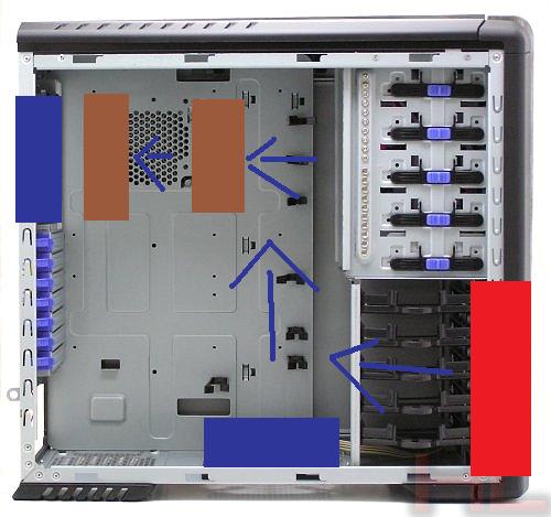

Ich hab mir das so vorgestellt wegen dem Airflow: (siehe bild)
Braune Kasten: Noctua Lüfter vom CPU
Roter Kasten: Coolermaster LED Kühler
Blaue Kasten: Noiseblocker
Bekommt der Blaue unten genug luft? Weil er ja die lüft von boden des Case nimmt.
Wo würdet ihr noch einen hingeben?
Gruß!!!!!
Edit: Ich hab da noch ne frage wegen des Kabelmanagment, unzwar:
Wie geht das mit der abtrenn seite hinter dem Mobo, gibt es ein How To oder so, weil ich das zum ersten mal mache ?
ich hab vorne garkeinen lüfter. gehäuse ist gedämmt so wird ein luftsog erzeugt von den lüftern die hinten sitzen :)
lüfter an der decke oder am boden stören den airflow eigentlich eher. vorallem aber bläst er dir ne menge staub vom boden ins case...
desweiteren würde ich keinen led lüfter an die front setzten - glaub mir er wird von der lautstärke gegenüber den anderen lüfter herausstechen
versuch vorne einen mit vllt 1000rpm zu bekommen und lass den am boden komplett weg ;)
Kann ich denn den der auf dem Boden sein sollte über dem CPU Lüfter einbauen? Das er luft aus dem Case transportiert.
bei den Unteren ist staubfilter dabei, würde da der staub nicht auch durchkommen?
Warum würde der lüfter stören? Pustet er die luft nicht zum ersten braunen CPU Lüfter???

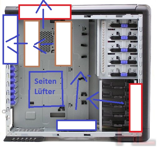

Was haltet ihr von diesem Luftstrom? Blau sind die Noiseblock, Braun die Noctua, rot die Coolermaster lüfter.
Soll ich den am Boden nach oben geben oder so lassen?
