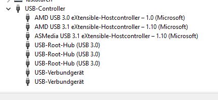

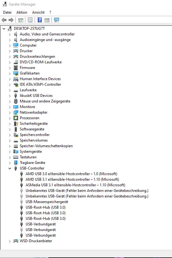

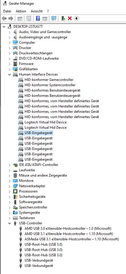

Irgendwas wurde da zuviel enfernt? Wie kriege ich den Switch Pro Controller wieder zum Laufen?
Vorhin ging er noch und hat fröhlich grün geleuchtet. Dann hatte ich für ein bestimmtes Spiel, in dem die Sticks nicht richtig konfiguriert waren, kurz SCPToolkit installiert, und wieder deinstalliert. Jetzt erkennt Windows 10 ihn nicht mehr. Auch nach Neustart und Neuanstöpseln des USB-Kabels keine Reaktion.

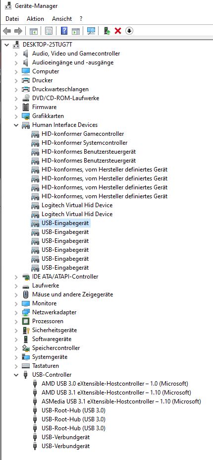

Schau mal weiter oben im Gerätemanger, überall, ob da nicht noch was geladen wird.
Gegebenenfalls im Gerätemanager (Anzeige) "Ausgeblendete Geräte anzeigen" lassen
und die "Treiberleichen" deinstallieren, Neustart.

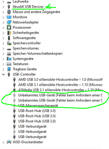

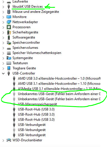

Ausgeblendet waren unten noch zwei XBox-360-Geräte, die ich jetzt deinstalliert habe. Nochmals nach geänderter Hardware gesucht, aber er findet jetzt zusätzlich die zwei "Unbekannten USB Geräte (Fehler beim Anfordern einer Gerätebeschreibung)".
Und die "libusbk usb device" kommt mir unbekannt vor.
Kann es sein, dass Windows 10 wieder einen neuen Treiber für Gamecontroller benötigt? Dass dieser durch die Deinstallation von SCPToolkit entfernt wurde.
Gehört wohl zum SCPToolkit - deinstallieren.
Unten die Geräte auch entfernen, Neustart.

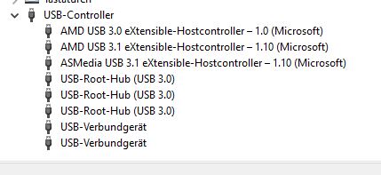

USB Verbundgerät auch noch, ganz unten.
Hatte ich nicht markiert.

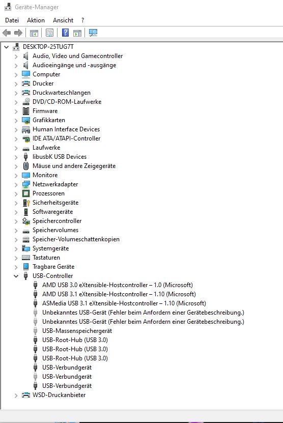

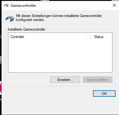

Jetzt wird der Gamecontroller wieder angezeigt, allerdings wird keine Eingabe der Tasten bzw. Sticks registriert. Windows sagt er wäre nicht richtig angeschlossen. Ist er aber.
Ich habe ihn an verschiedenen Front und Rückseitenanschlüssen eingesteckt.
OK Verbundgeräte noch deinstallieren. Nach jedem fällt meine Maus aus. Muss sie wieder aus und einstecken, dann wir sie neu erkannt......
also zwei Verbundgeräte tauchen auch nach Neustart immer unten auf. Kann es sein, dass die Maus beide benötigt?
Oben hätte ich noch eine Menge HIDs....
man muss die Rückstände von SCPToolkit manuell entfernen.
Habe gerade eine Anleitung dazu gefunden. Das funktionioniert über die Eingabeaufforderung.
Allerdings schließt sich bei mir CMD sofort wieder. Oh Mann, hätte ich diesen SCP-Wrapper doch nie angefasst :heul:
