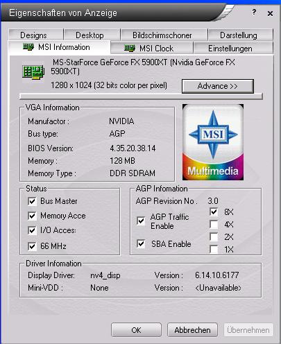

wollte ich schon versuchen allerdings lässt es sich nicht umstellen, das häckchen wird einfach nicht angenommen!? (siehe bild)
- CMOS-Clear? (Mobo-BIOS :rolleyes:)
- hoffentlich exklusives Stromkabel für die Grafikkarte
- ab 61.77 Dx9.0c bitte
- Chipsatztreiber...
- danach dann anderes Zeugs wie AGP runter(BIOS...), Fast Writes aus, bla, Sig :D
Treiber ist ja auch richtig aber gleich das Bios flashen ohne ersichtlichen grund :rolleyes:
AGP am besten im Bios manuell auf 4x stellen aber das problem hat doch eigentlich bisher nur die R9800pro mit manchen Boards gehabt
