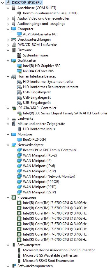

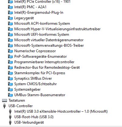

1.1 Gerätemanager:
Der PC hängt sich seit ca. 2 Monaten in ganz unregelmäßigen Abständen beim Hochfahren auf. Er fuhr beispielsweise jetzt 1 Woche lang täglich mehrmals ohne Probleme hoch, aber soeben frierte er wieder ein (immer an den zwei selben Zeitpunkten: Entweder direkt am Anfang, wo noch ein schwarzer Bildschirm mit dem nur aus Punkten bestehenden Ladesymbol/Laderädchen zu sehen ist (die Punkte drehen sich im Uhrzeigersinn und mittendrin friert alles ein, die Punkte des Symbols bleiben dort stehen, wo sie gerade sind.) ODER wenn er diesen Schritt überwunden hat und mein Windows-Konto lädt (also das Desktophintergrundbild ist bereits zu sehen, mein Windowsname wird angezeigt und auch hier friert das Ladesymbol/Laderädchen ein). Es helfen dann nur ein paar Neustarts. Nach maximal 5 Neustarts läd der PC dann wieder normal, bis dahin friert der PC beim Hochfahren (mal an der einen, mal an der anderen Ladestelle) ein.

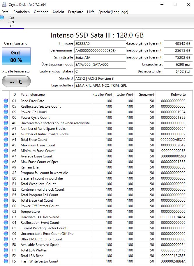

Poste mal jeweils den kompletten Zustand jeder Festplatte laut CrystalDiskInfo hier.
Reaktionen: incurable und KEV24in_Janßen

Hier zunächst CrystalDiskInfo:

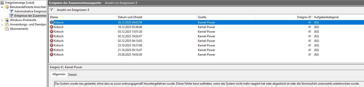

Guten Morgen erstma ,

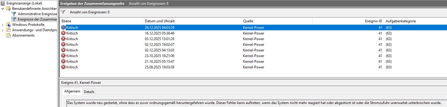

Ereignisanzeige was sagt diese? Welches Netzteil hast du und wie alt ?
Du hast noch Bios Version F1 gehe mal auf F4a
Reaktionen: KEV24in_Janßen und Teckler

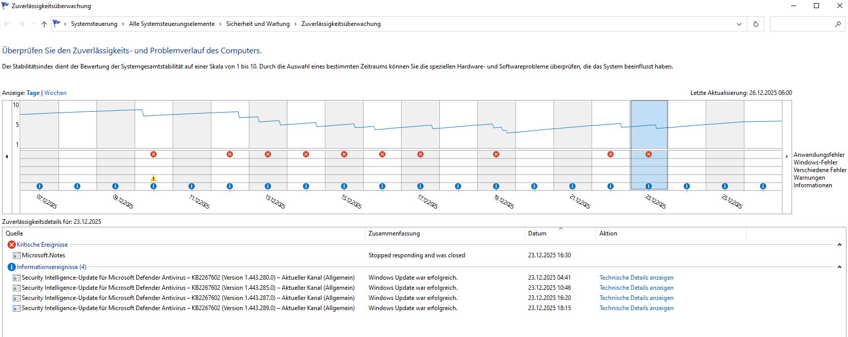

Bitte auch den Windows Zuverlässigkeitsverlauf mit den roten Meldungen zeigen.
Reaktionen: madmax2010, KEV24in_Janßen und Teckler

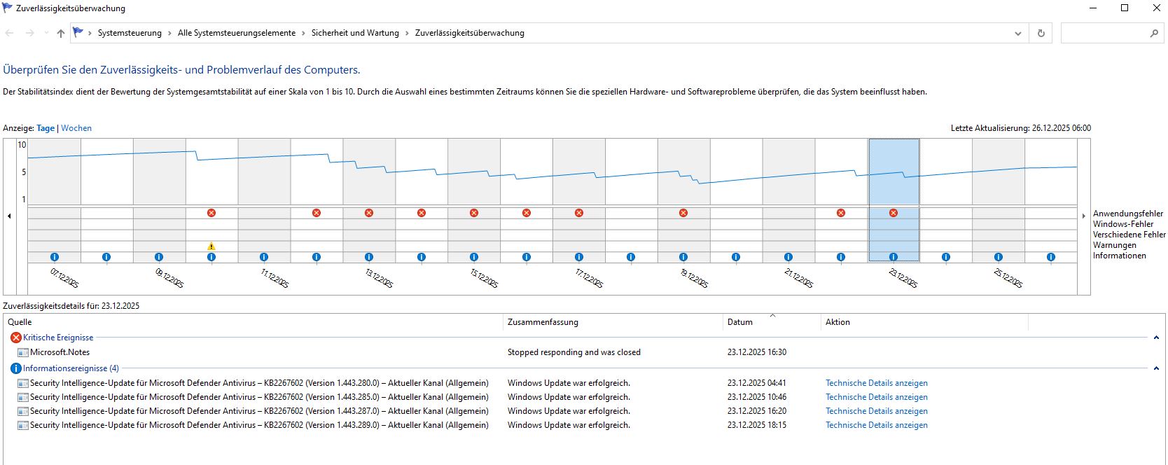

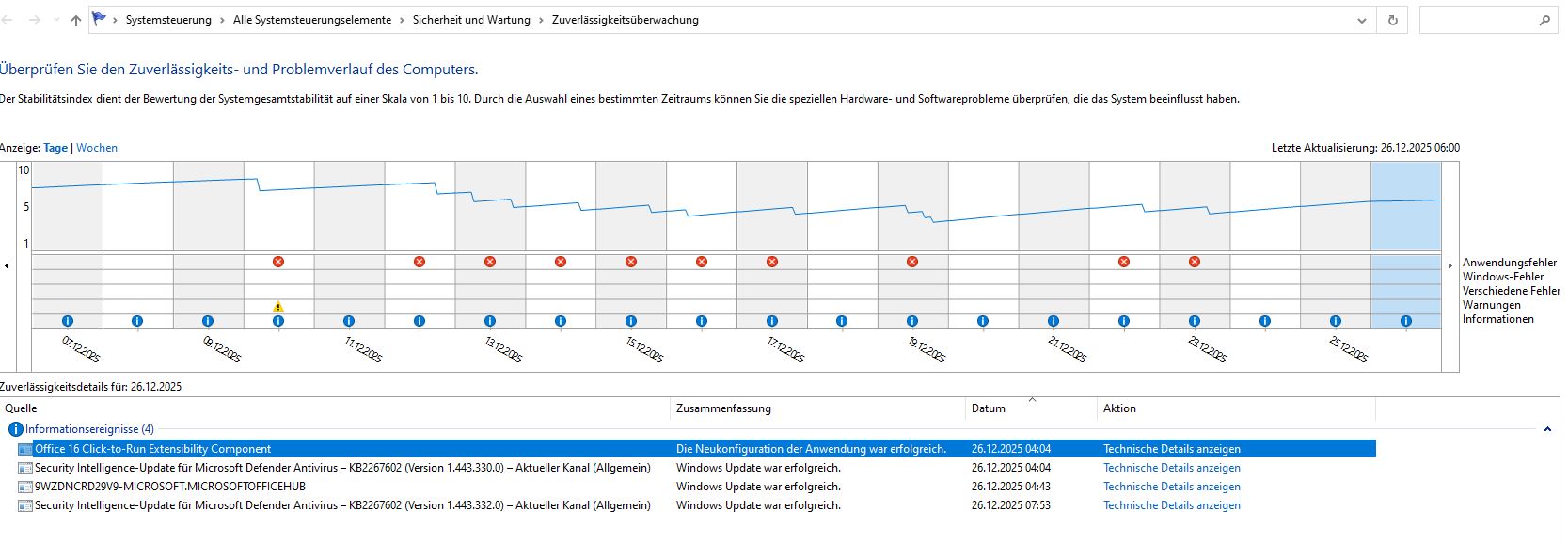

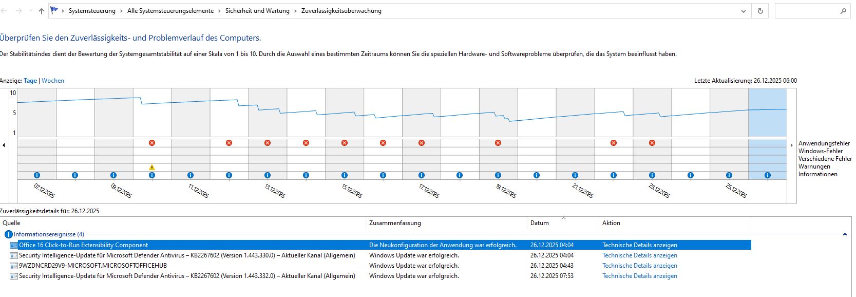

bei den roten Kreuzen/kritischen Ereignissen wird an allen Tagen dasselbe Ereignis benannt (die Windows StickyNotes wie im letzten Bild. Das zweite Bild zeigt den heutigen Tag, an dem morgen der PC einfrierte - allerdings ohne kritisches Ereignis):
Ereignisanzeige: Alle kritischen Ereignisse beschreiben dasselbe (vermutlich an allen Tagen, an denen der PC einfror und ich deswegen manuell den PC mittels Powerbutton-halten zwangsweise herunterfuhr).
Vor heute fror der PC vermutlich am 16.12.25 letztmalig ein, dort ist das zweite Ereignis (selber Wortlaut, wie heute):
Netzteil:
Alter weiß ich leider nicht. Aber es ist ein "Switching Power Supply SL-500A" (500W)
Bios-Upgrade:
Wer mal schauen, dass ich es zeitnah upgegradet bekomme, danke für den Hinweis

Hast Du eine Empfehlung für ein geeigneten Tool für die SSD-Fehlerprüfung?
Und hast Du vielleicht auch eine Empfehlung für eine bessere SSD, sofern ich nochmal eine kaufen möchte in der nächsten Zeit?
Crystal gibt einen guten Überblick und kann mit allen Festplatten gleich welcher Hersteller umgehen
Reaktionen: wagga
Hab das Bios eben mal auf F4a geupgraded (hat nur 3min gedauert). Ich werde es jetzt erst einmal ein paar Tage beobachten, bevor ich mir ein neues Netzteil zulege.
Die Daten aus aus Crystal hatte ich im Beitrag #4 hochgeladen. Das sind die Daten direkt nach dem Starten. Kann ich mit Crystal auch eine längere Prüfung an einer SSD anstellen? Oder meintet ihr damit, dass ich die Daten nur einmal über längere Zeit beobachten sollte in Bezug auf Schwankungen?

Ich würde mal stark davon ausgehen, dass die SSD was hat. Hört sich jetzt dumm an aber mal alle Stecker kontrolliert? Letztens war bei mir der Fall pc fährt nicht mehr hoch und die vga led leuchtet (kurz vorm Nervenzusammenbruch bei den Preisen hab ne 4090) im Endeffekt wars das Netzteil (gut das war 9 Jahre alt und hatte ich auch gleich im Verdacht) aber nicht immer das offensichtliche ist das Problem.
Reaktionen: TP555 und wagga
