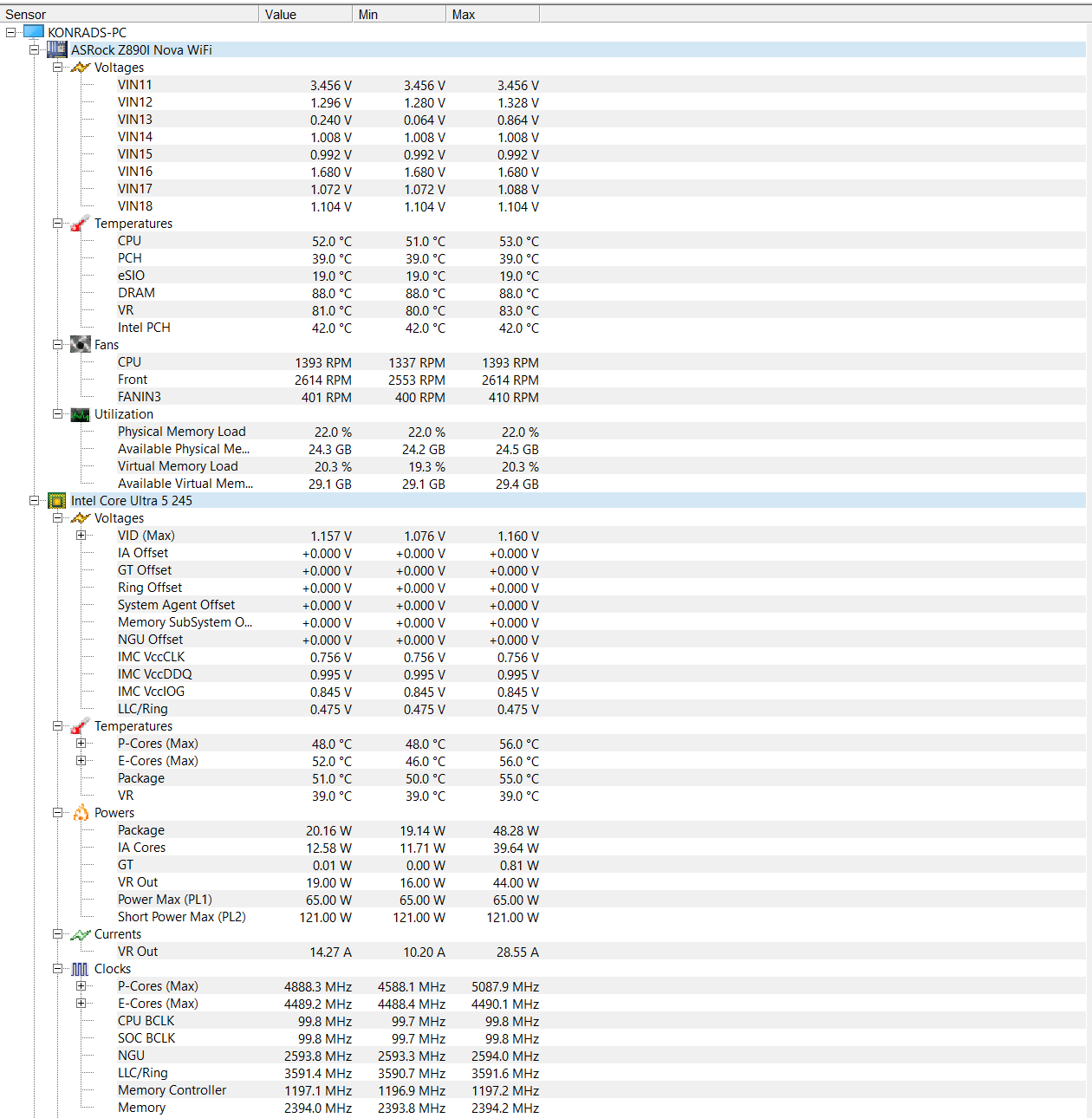

HWMonitor-Daten kurz vor einem Absturz zeigen kritische Auffälligkeiten:
Unplausible DRAM-Temperatur: 88 °C, während die RAM-Module kühl sind und 39 °C anzeigen
Unplausible VRM-Temperatur: Der Sensor im VRM-Bereich zeigt im Idle 86 °C an (physisch nicht nachvollziehbar, fühlt sich nicht heiß an)
Die Sensorwerte sind wahrscheinlich fehlerhaft (BIOS-Bug), aber das System verhält sich so, als würden die VRMs ausfallen, was darauf hindeutet, dass die zugrunde liegende Stromsteuerung fehlerhaft ist.
Das muss nicht zwingend ein Auslesefehler sein, denn je nach Belüftung (verbauten Lüfter) kann auch ggf. der Luftzug darunter leiden und diese Bauteile werden passiv gekühlt. Heiße Arbeitsspeicher neigen auch dazu, instabil zu laufen. Die VRM Temperatur hält mehr aus.
Ohne Last erreichen meine DDR5 6600 MHz Arbeitsspeicher um die 35 °C. Unter Last müsste ich schauen, da erinnere ich mich momentan nicht. Aber 88 °C erreiche ich mit Sicherheit nicht. Meine VRM Temperatur liegt mit Idle um die 45 °C und unter Last geht sie sicherlich auch bis auf 65 °C oder höher. Auch hier müsste ich mal unter Last nochmals nachschauen.

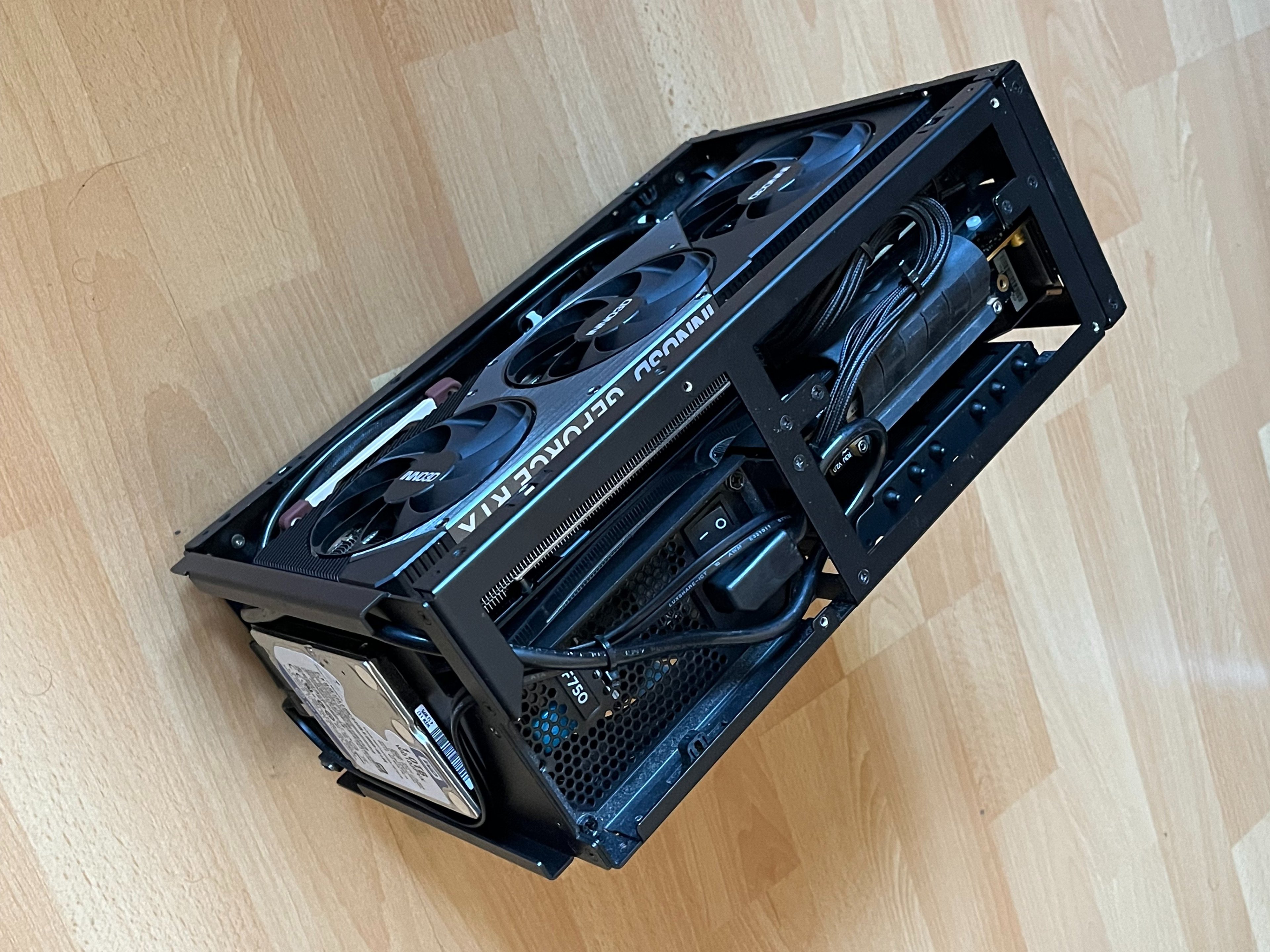

Mit solch einem Mainboard wird sicherlich das Gehäuse nicht groß ausfallen, daher wären mal Bilder dazu nicht verkehrt. Teste auch mit offenem Gehäuse, ob sich das System und die Temperaturen anders verhalten.

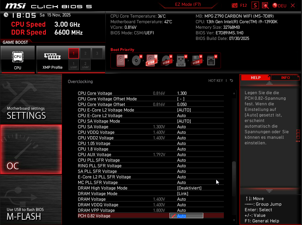

Habe mal bei mir nachgeschaut, ohne XMP-Profil laufen meine 6600 MHz Arbeitsspeicher mit 4800 MHz und 1,1v und mit XMP-Profil mit 6600 MHz und 1,4v.

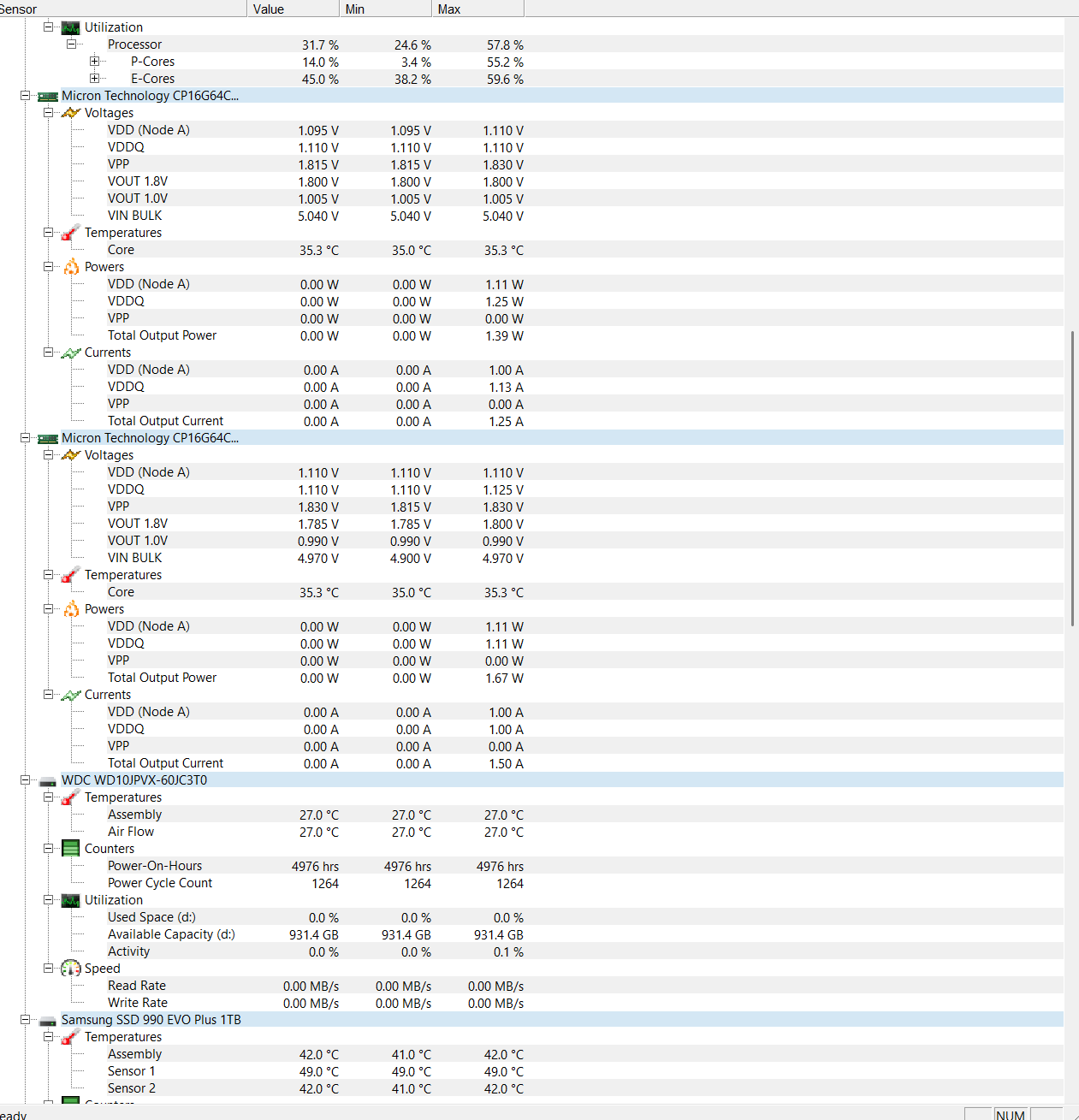

Ashampoo_Snap_Samstag, 15. November 2025_18h7m46s.png Ashampoo_Snap_Samstag, 15. November 2025_18h8m16s.png
Hier noch zwei Screenshots während einer Spielrunde.
Die minimale Temperatur ist Idle.
HWMonitor zeigt ja, dass die Temperatur in den Riegeln bei 35-39°C. Nur der DRAM Senosor zeigt konstant 88° C (auch beim einschalten). Daher denke ich es ist ein BIOS Bug. Was die VR Temperatur angeht bin ich mir unsicher.

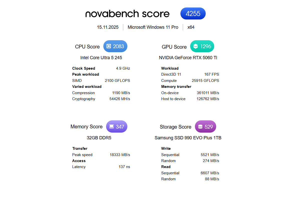

Wenn die Grafikkarte nicht angeschlossen ist, friert das System nicht ein! Novabench meldet allerdings einen CPU Memory Transfer Error ohne eGPU. Auch habe ich es jetzt zweimal geschafft, dass der PC während der GPU Benchmark (mit eGPU) nicht einfriert. Das schien Zufall gewesen zu sein.
Ich werde mir mal ein anderes Netzteil ausleihen. Vielleicht löst das ja schon mein Problem.

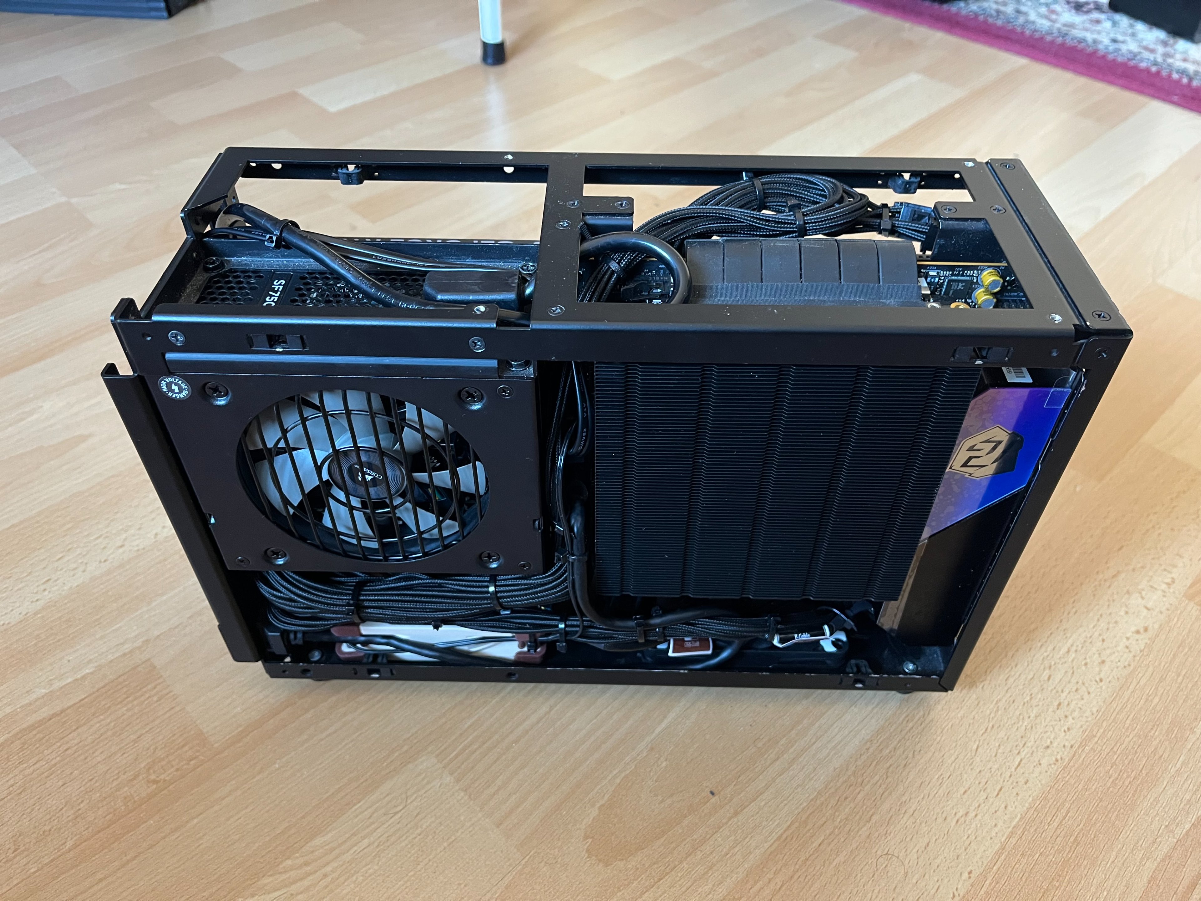

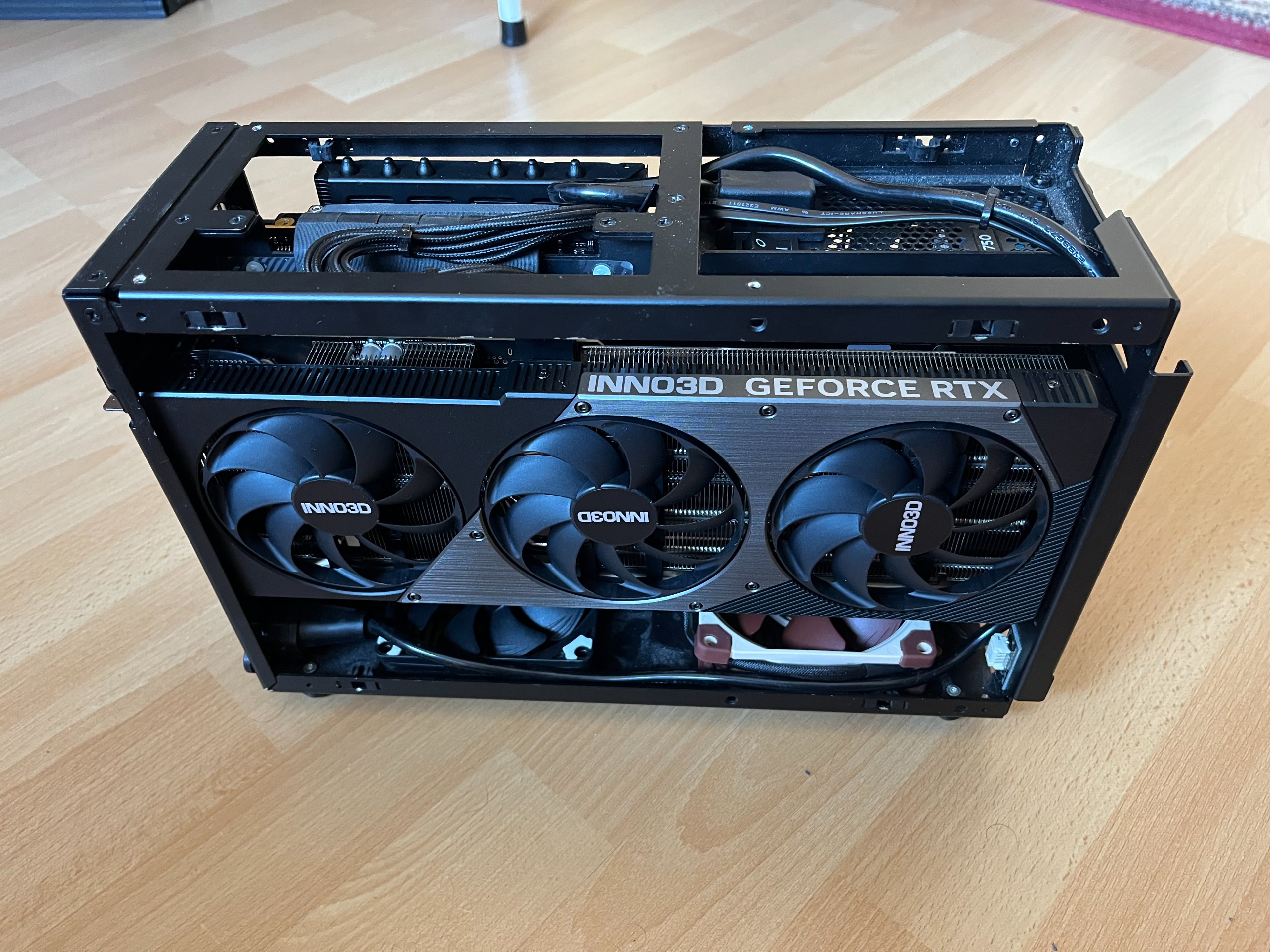

Hier noch Fotos meines Builds. Es ist in der Tat recht eng, zum Testen habe ich das Gehäuse aber immer offen. Der Black Ridge sollte die 65W TDP der CPU easy kühlen können. Außerdem noch die HWMonitor stats. Was mir auffällt: Die Error Counters der eGPU gehen beim benchmark hoch. Wie hoch ist normal?
Das scheint dann tatsächlich ein Bug zu sein.
Nimm mal HWInfo, der ist genauer und zuverlässiger, als HWMonitor.
Wichtig ist immer, dass HWMonitor und HWInfo mit der aktuellen Version installiert sind.

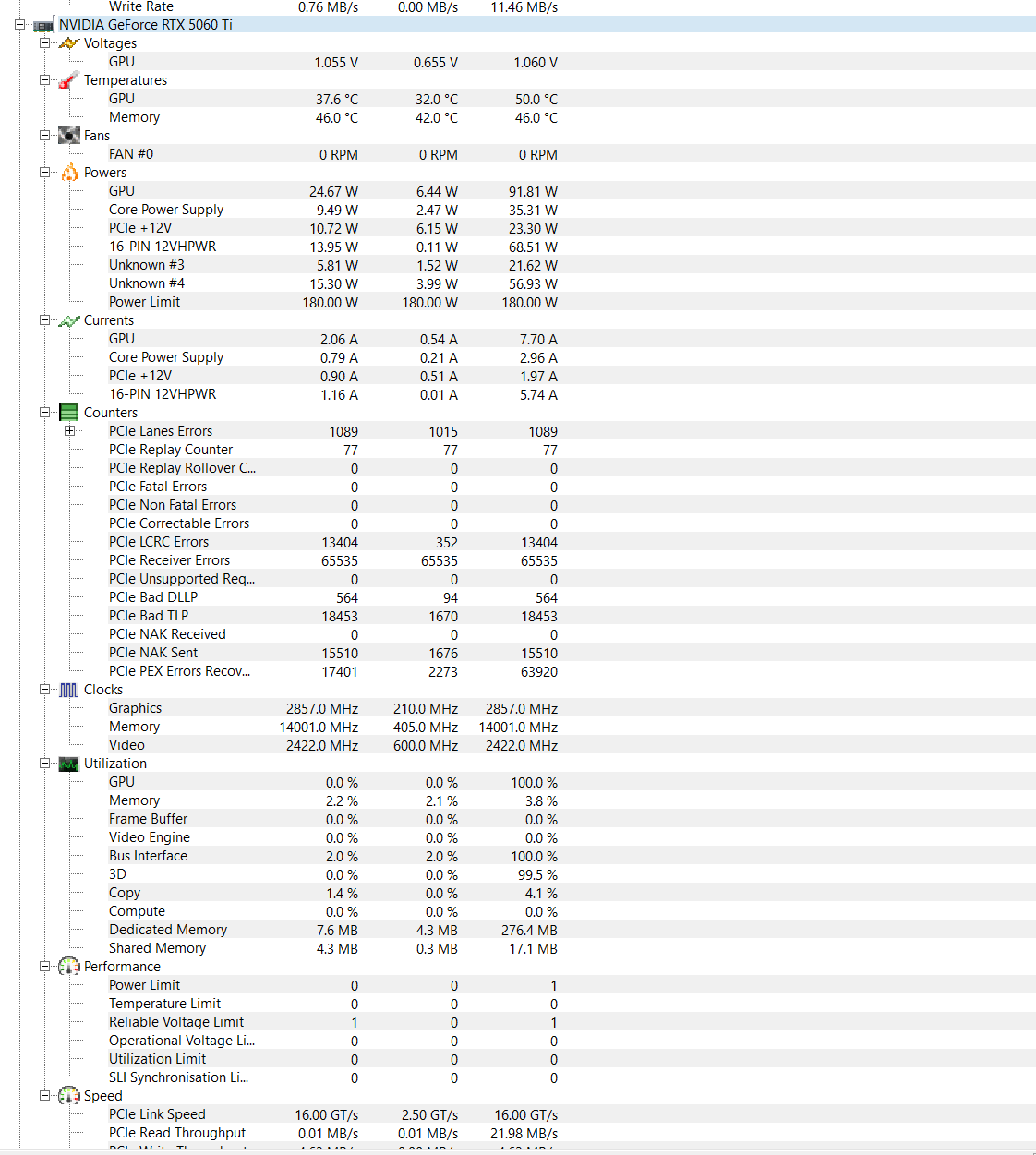

Wo liest du das aus?

In deinem System wird ein Rieserkabel verwendet und um solche Fehler ausschließen zu können, müsste das System ohne dieses Kabel getestet werden. Mir ist jetzt aber nicht bekannt, ob du die Grafikkarte testweise ohne Rieserkabel einstecken kannst.
Was ist das für ein Rieserkabel? Ist es für PCIe 5.0 geeignet? Andernfalls vielleicht mal im Bios mit Gen3 und Gen4 testen. Das Rieserkabel sollte auch PCIe 5.0 geeignet sein.

Du mußt alles aus dem Gehäuse ausbauen und auf einen nichtleitenden Tisch aufbauen. Und nur anstecken, was Du unbedingt brauchst. Nur dann kannst Du Probleme eingrenzen. des weiteren Kühler nochmals runter, gleich schauen, ob die Wärmeleitpaste gleichmäßig aufgedrückt ist. Wenn da eine saubere Stelle ist, Anpressdruck falsch usw.
Reaktionen: konradsimon und LiniXXus
Einen offenen Versuchsaufbau würde ich auch empfehlen.
Denn in diesem kleinen Gehäuse lässt sich nicht gut mit anderer Hardware gegen testen.
Ist bei mir auch, habe eine aufwendige custom Wakü mit Hardtube verbaut und wenn ich ein Problem habe, muss ich auch mit einem offenen Versuchsaufbau und einem Luftkühler testen. Denn um einen Fehler eingrenzen zu können, wäre das ständige ablassen und neu befüllen und das Demontieren der Röhren zu aufwendig.
Hinweis: Keine antistatische Folie dazu verwenden, sondern entweder nur die OVP des Mainboards oder eine Holztischlatte.
Screenshot 3 zeigt die Counters der GPU
