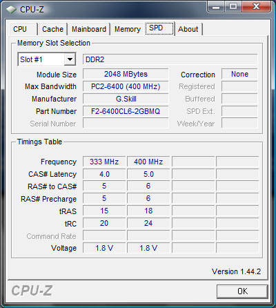

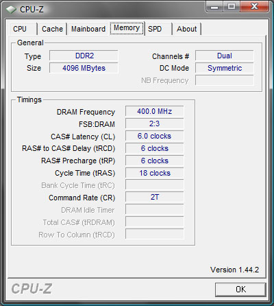

Ich haenge meinen Speicher mal von CPU-Z an - alles jetzt auf Standard / Auto.

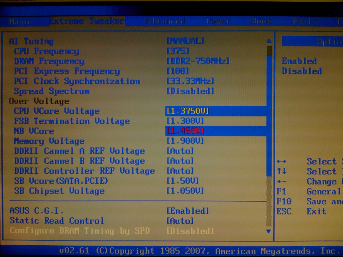

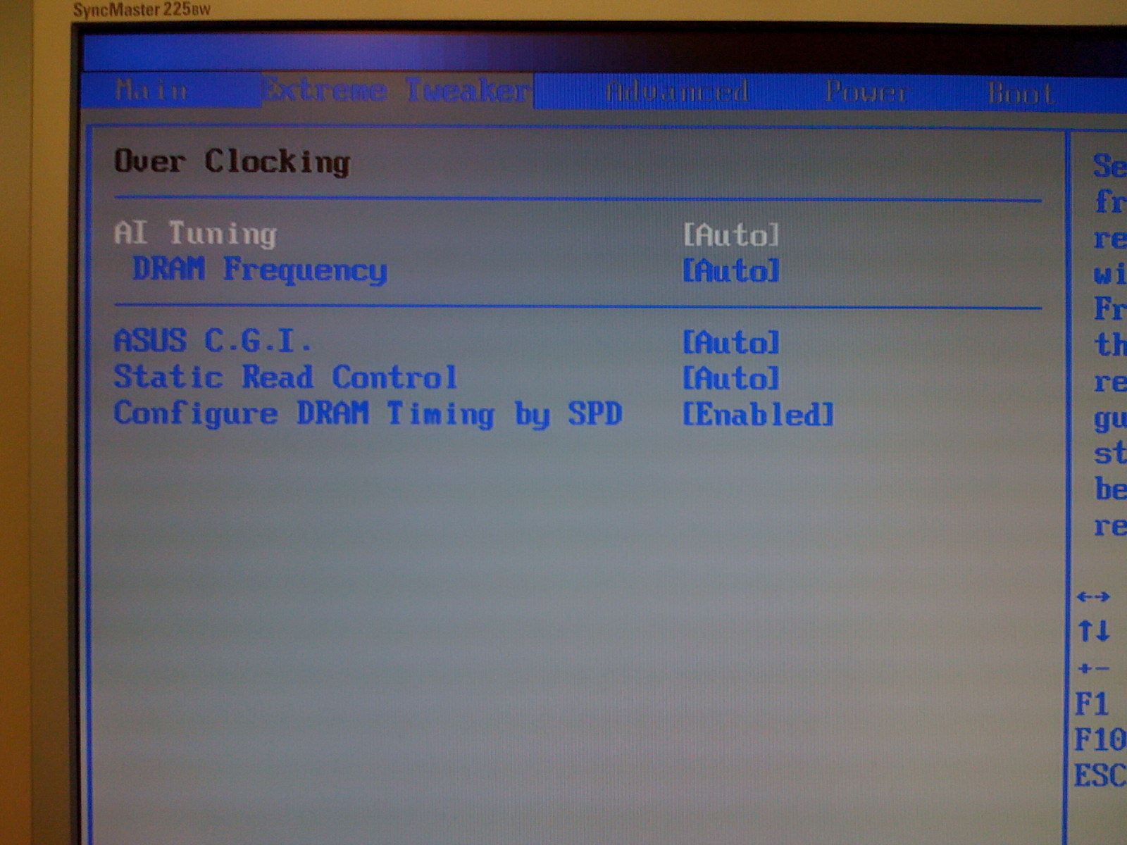

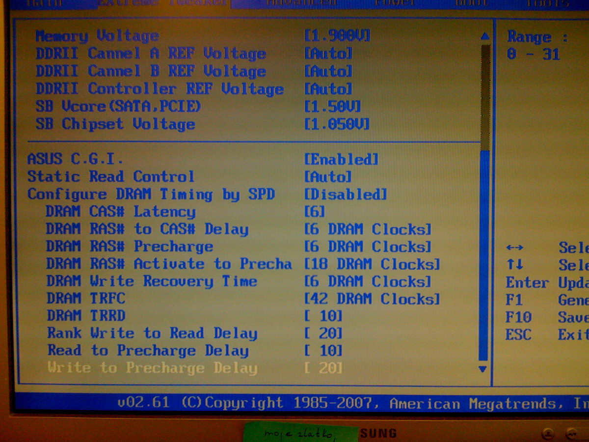

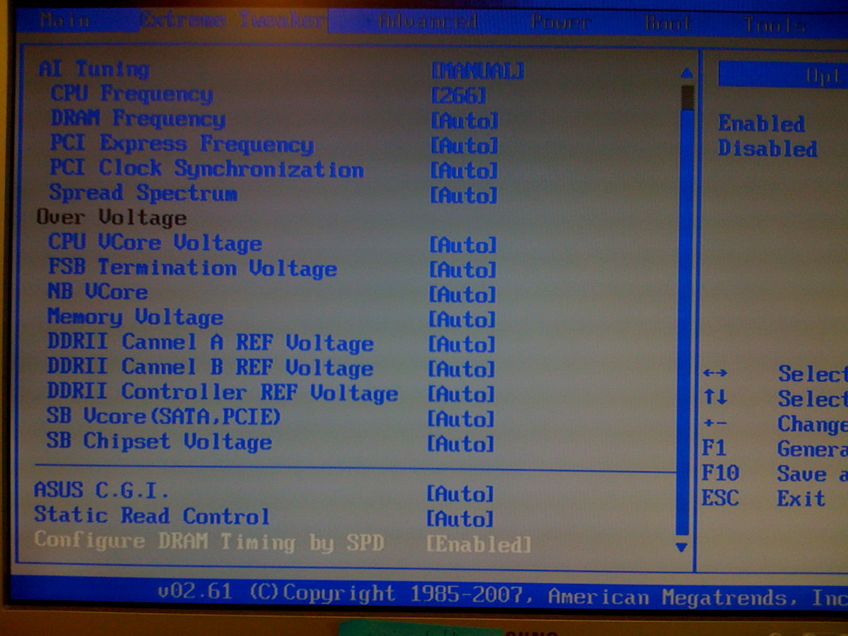

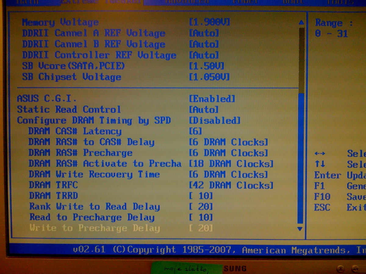

So das erste Bild zeigt alles auf Auto - so bootet der Rechner.
Das 2. Bild zeigt z.b. wenn ich alles bis auf den FSB auf Auto lasse - so bootet der Rechner schon nicht mehr - egal welchen FSB ich auswaehle!
Das 3. und 4. Bild zeigen die Einstellungen so wie der Rechner jetzt fast 2 Jahre gelaufen ist!

Also zumindest der Speicher scheint schon einmal eine Mitschuld zu tragen, aber nun bin ich auch nicht wirklich schlauer als vorher. Vorher lief es einwandfrei 2 Jahre lang und nun zickt der auf einmal rum. Und selbst wenn ich mir neuen kaufe - der Kingston Speicher schien ja auch nicht optimal zu sein.

BIOS Update unter Windows hat auch geklappt und ich hab ihn wieder dazubekommen mit 3 Ghz zu booten! Ich hatte wohl beim Speicher eine Einstellung falsch, echt unglaublich - ich muss damals das falsche Profil abgespeichert haben. tRC Wert war wohl nur auf 20 statt 24! sigh. so ne Kleinigkeit - aber ich bin froh das er nun wieder laeuft!
