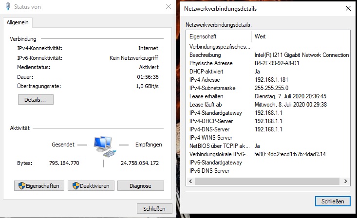

1. An der ersten TAE hängt mein Telekom Speedport Hybrid (Das WLAN ist hier aus da Reichweite und Geschwindigkeit mies sind)
2. Ein TP-Link Archer C6 ist mittels Netzwerkkabel mit dem Speedport verbunden und soll als "Heim-Zentrale" dienen.

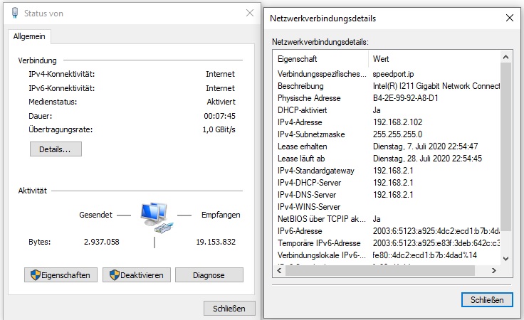

Der PC ist mit LAN Kabel verbunden und mir wird in den Netzwerkeinstellungen bei Übertragungsrate 1,0 Gbit/s angezeigt.

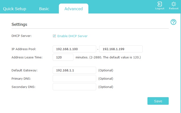

Bei beiden Geräten ist DHCP Server aktiv, ist das so in Ordnung? Könnte hier ein Konflikt liegen?

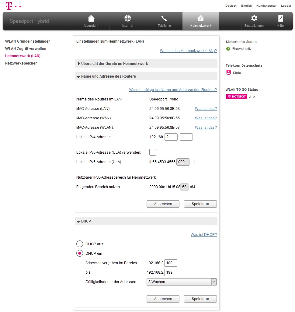

Anbei ein Screenshot der Konfigurationen:

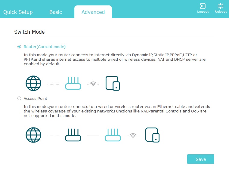

Ich denke hier sollte eher auf AP stehen will aber nicht das Speedport WLAN erweitern sondern nur das vom AP nutzen:
Sieht hier jemand von euch Optimierungspotenzial?
Vielen Dank!
Jain, aktuell hast du wohl eine Router-Kaskade mit zwei Subnetzen. Dafür gibt es Anwendungsfälle, aber ich glaube du willst das nicht.
Daher
1) DHCP im C6 aus
2) Die Verbindung vom C6 zum Speedport jeweils in einen LAN-Port, nicht den WAN. Dann ist der C6 nur WLAN-AP und Switch und macht kein Routing mehr.

habe das DHCP im C6 deaktiviert,
und das LAN Kabel von SP zum C6 steckt nun nicht mehr im WAN.

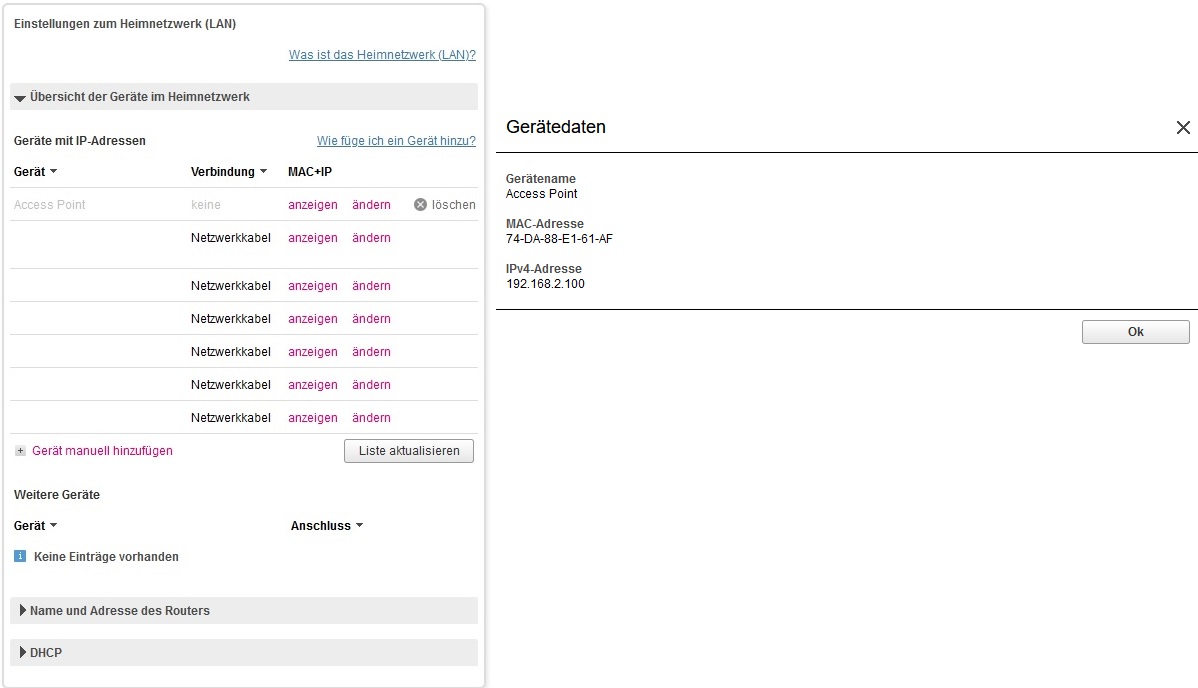

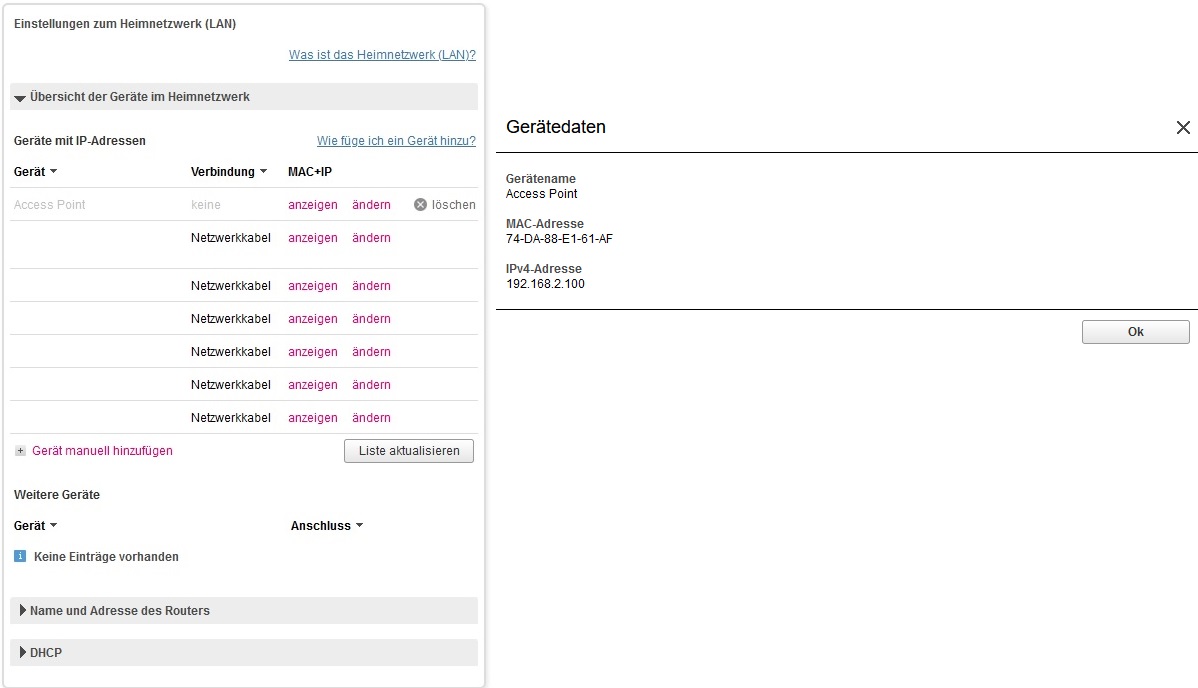

Im Speedport sagt er mir:
Wenn ich die IP-Adresse eingebe kommt nur:
Fehler: Netzwerk-Zeitüberschreitung
Der Server unter 192.168.2.100 braucht zu lange, um eine Antwort zu senden.

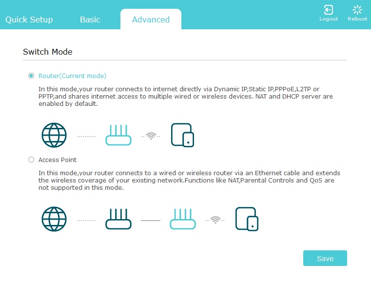

Hätte ich vorher noch im C6 von Router auf Access-Point umstellen müssen?

Zudem gibts unter Adv wie ich eben gesehen habe eben eine Funktion die das macht
Dann bezieht der C6 Wahrscheinlich eine IP vom Router und macht AP ....
IP muss man dann eben beim Speedport raus suchen und dann kommt man wieder aufs Webinterface

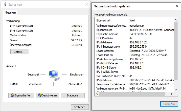

Also,
hatte gestern Abend nen Spetzl bei mir der sich in dem Thema besser auskennt.
  • Speedport und C6 haben jetzt jeweils eine feste IP
  • Speedport ist jetzt der DHCP Server
  • C6 läuft jetzt im AP-Modus
